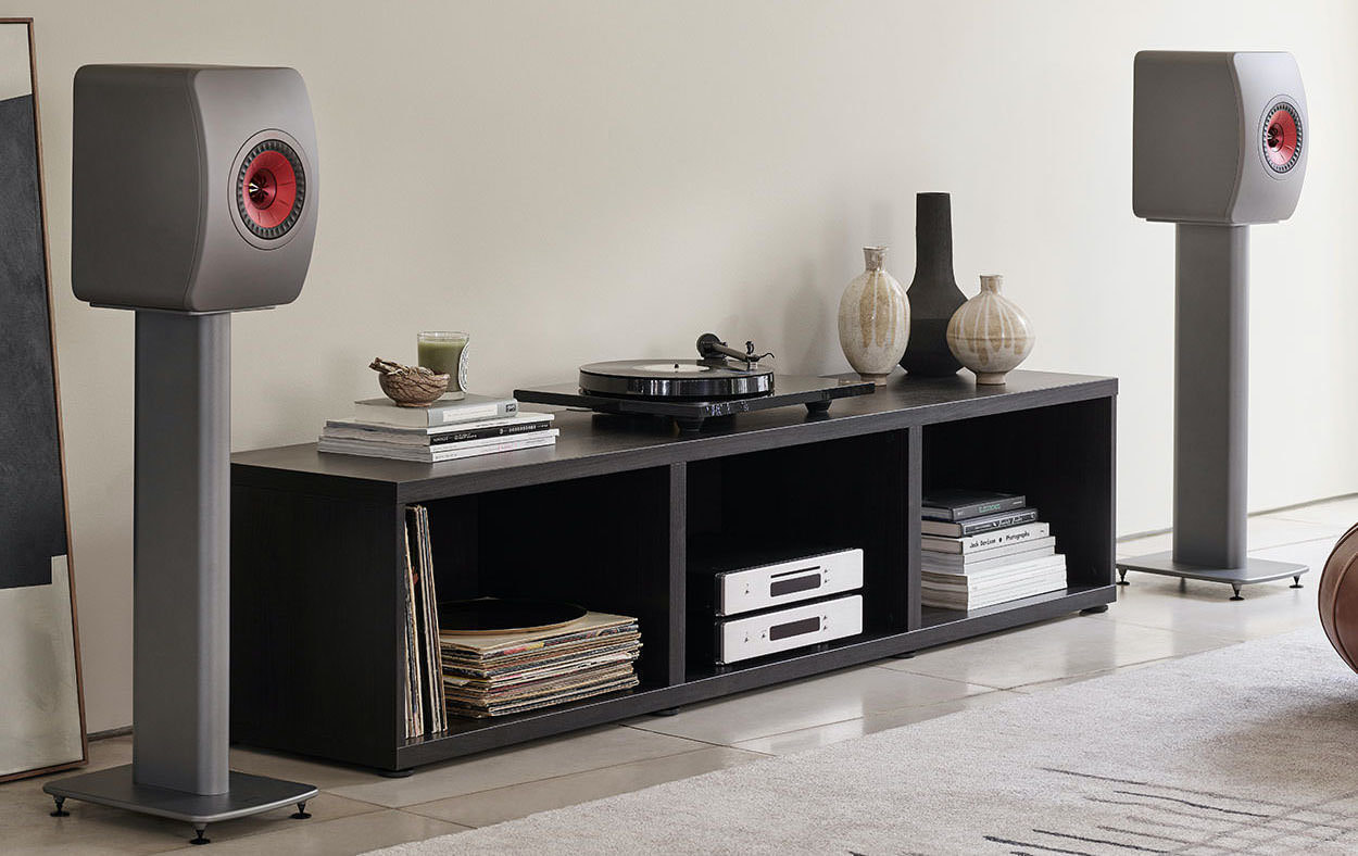

Примечательно, что в самом начале 2026 года и Cambridge Audio и Klipsch анонсировали линейки именно стриминговой акустики. Ну а самое громкое имя на это поляне, конечно, KEF с моделями LS50 Wireless II / LSX II / LSX II LT / LS60 Wireless (с 2022 года).

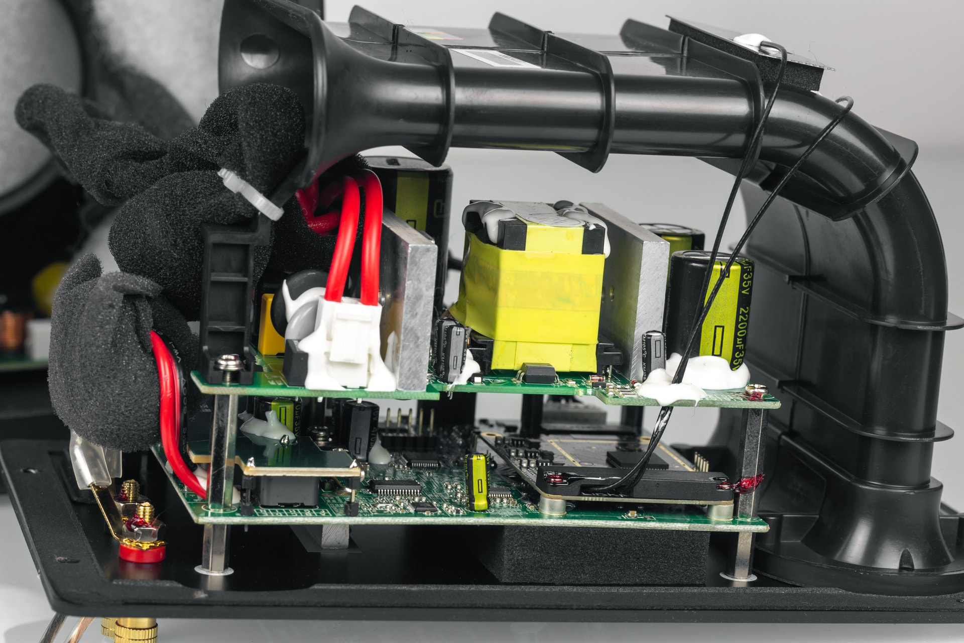

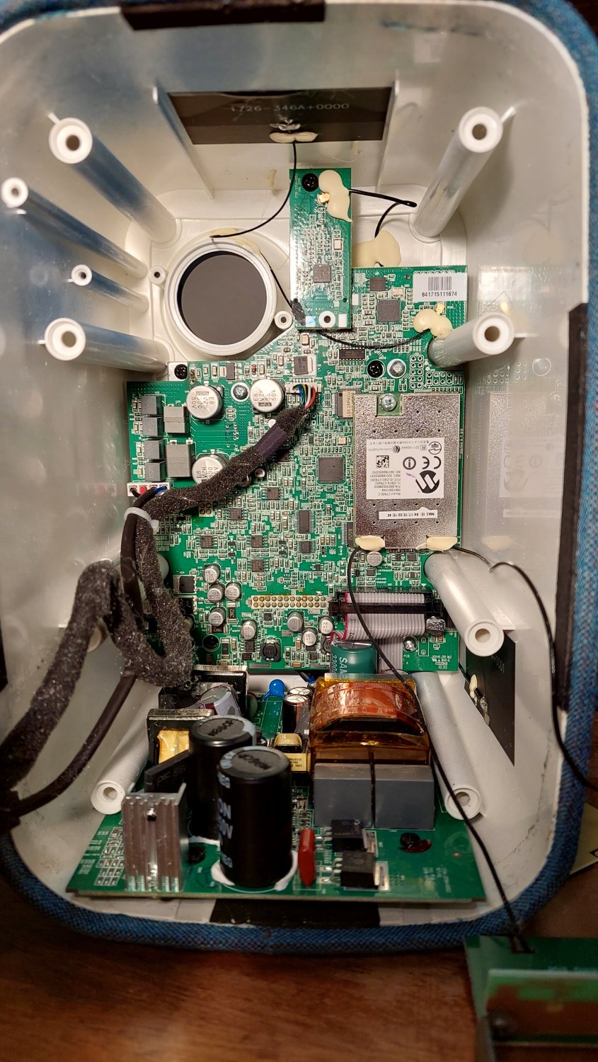

Отрасль прошла путь от создания сетевых ЦАПов (стример+ЦАП), до стриминговых усилителей (стример+ЦАП+усилитель) и финал тут — стриминговая акустика (внутри акустики блоки питания + стример+ЦАП+усилитель). Несмотря на невиданный «прогресс» в обработке цифровых сигналов DSP, мультируме, стриминге и D-классе, создание такой акустики объективно сложная программно-аппаратная задача. Со стороны бизнеса, это большая инвестиция в платформу, которую нужно поддерживать во времени с учетом изменений стриминговых сервисах и мобильных платформах.
Потребитель при этом крайне избалован удобными мобильными интерфейсами, никто в сетевых инженеров играть не собирается :grin: все должно работать «из коробки».
Что в черном ящике?
Все производители решают похожую задачу:
Cтриминговый сервис публикует аудио → сигнал передаётся по Wi-Fi через выбранный протокол → DSP обрабатывает поток → внутренний ЦАП/усиление → динамики.
Конечно, возможны вариации. Кто-то из прозводителей гонит все в D-класс, премиальные ребята ВЧ выводят через отдельные усилки A/B-класса.
Самая сильная платформа, пожалуй, у KEF. Они применяет собственную платформу потоковой передачи W2 Wireless Platform — интегрированная аудио-сетевой интерфейс на базе стандартных компонентов с Wi-Fi, DSP-ядром для обработки сигнала, поддержкой AirPlay/Cast/Roon/UPnP и встроенным сетевым стеком. Эта платформа стоит в LS50 Wireless II, LSX II и LS60 Wireless.
Например LS50 Wireless II может вот так:
  • Сетевой вход: до 24-бит/384 кГц PCM.
  • Через Wi-Fi/Chromecast/AirPlay возможно:
    • W2 сетевой поток — до 24/384.
    • AirPlay2 — ограничение Apple: ALAC/AAC до ~24/48 (зависит от реализации) — не true-Hi-Res по AirPlay2.
    • Chromecast Audio — обычно до 24/96 или 24/192 в зависимости от сервиса/кодека.
  • Между колонками (беспровод): 96 кГц/24-бит PCM; по кабелю — 192 кГц/24-бит PCM.
То есть теоретически LS50WII поддерживает до 24/384 PCM, но по реальным сетевым протоколам ограничения есть: AirPlay2 ≈ 48 кГц, Chromecast чаще до 96–192 кГц, сервисы через Connect/приложение могут передавать файлы высокого разрешения.

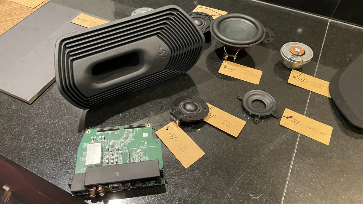

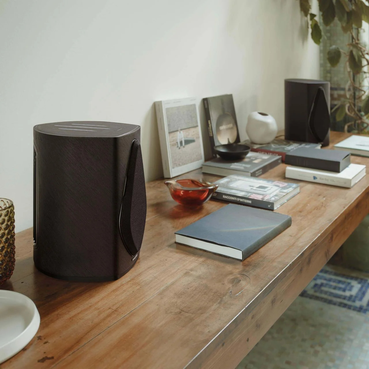

Sonus Faber Duetto ESS Sabre Tweeter A/B + Mid/Woofer D Sonus Faber App Беспроводное UWB Spotify Connect, Tidal Connect, Qobuz, AirPlay 2, Chromecast, Roon Ready

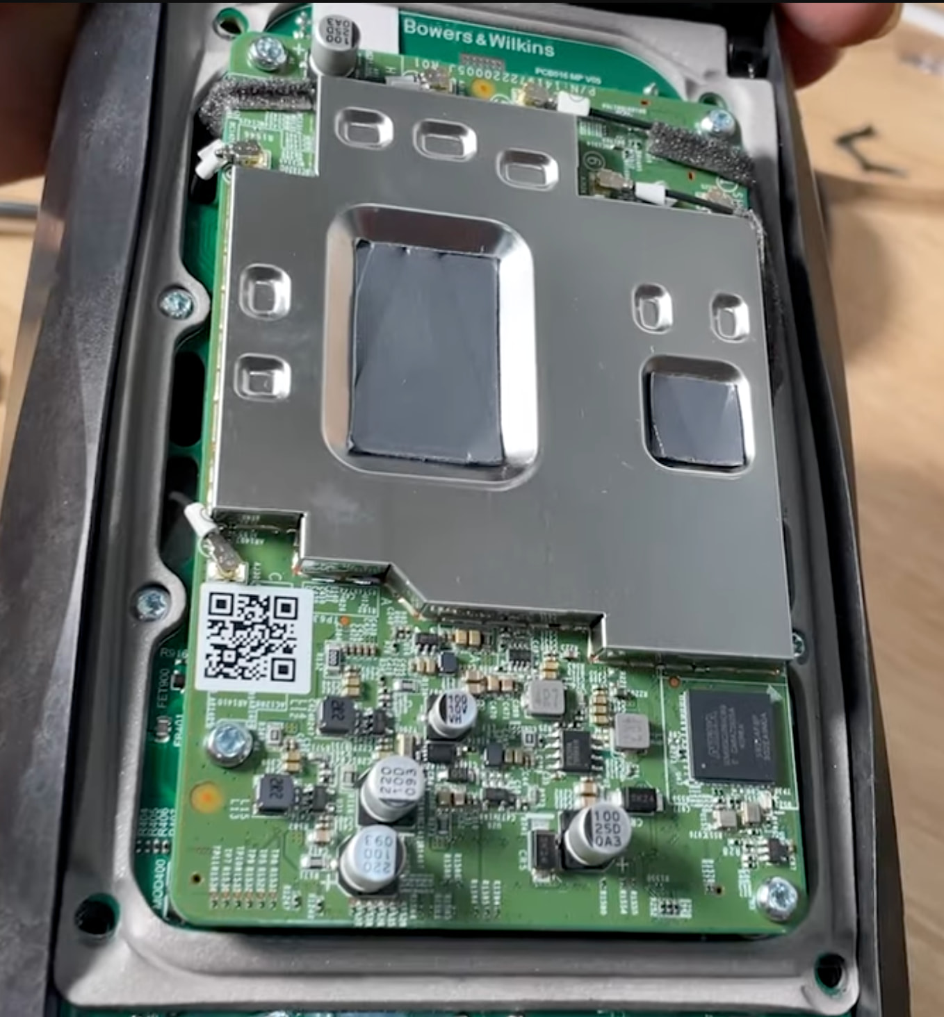

Bowers & Wilkins Formation Duo DSP + DAC до 24-bit/96 kHz Class D Bowers & Wilkins Music App Formation Mesh Sync AirPlay 2, Spotify Connect, Amazon Music, Roon, Bluetooth (и через Music App сервисы) (Bowers & Wilkins Support)

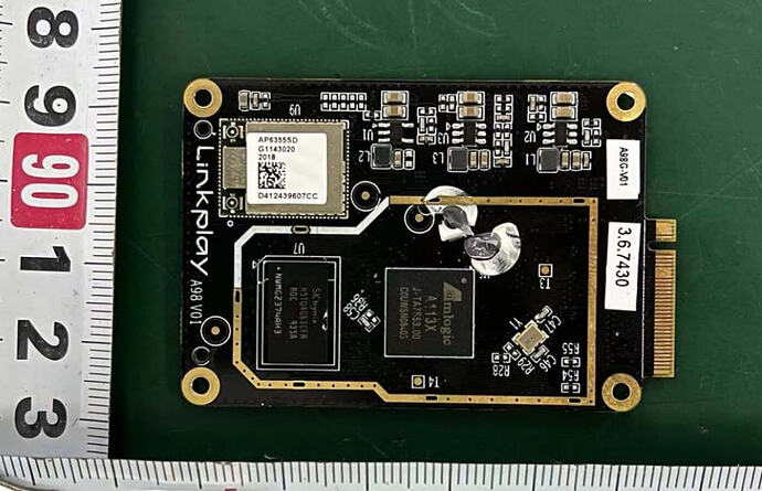

Ребята из Audio Pro (типа скандинавская марка, но нас не проведешь) решили часть проблем и получили довольно классный ценник за счет использования готовой платформы Linkplay (они же Wiim)
Тут огромная экономия на разработке приложения и всей сетевой мороки!
