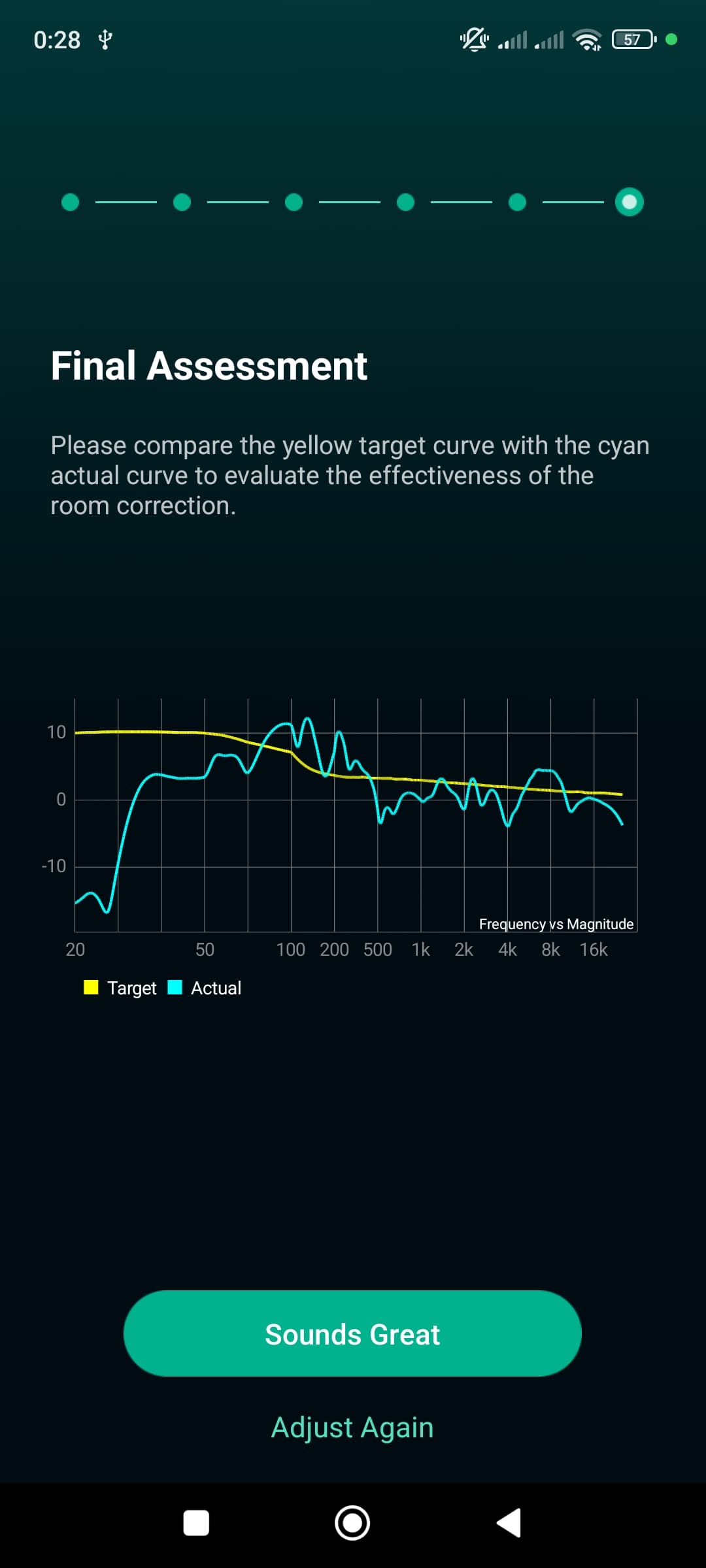

Опробовал микрофон в деле. Разница в сравнении с различными телефонами очень значительная. Это видно по получаемой коррекции и на слух. Звучание стало еще лучше. Увеличилась комфортная громкость, возросла разборчивость на сложных материалах.
По итогу остался доволен покупкой. :+1:
А вотпрос такой диапазон чистот регулировки настраивали ?
Какой выставляли?
настраивать нужно тот диапазон, который кривой конкретно в вашей кдп.
Предварительно нужно в rew замерять ?
Нет, она прямо в приложении померит, можно первой итерацией сделать по-шире диапазон - глянуть где что как, потом уменьшить, в любом случае пресетов как я понял можно сколько угодно сделать, поэтому поле для экспериментов широкое)
Ну я экспериментировал с разными диапазонами.
Звук реально получается очень отличающийся с каждым разом.
Выбрать что-то, что звучит лучше, хуже нереально, так как пару кликов — и уже непонятно, где хуже, где лучше.
До сих пор поражаюсь, как некоторые пишут, что звук стал лучше на энное количество %
Я чтобы сравнить слушаю неделю, потом возвращаю в сток и еще неделю, потом обратно, имхо только так, в долгую, можно что-то понять, где лучше где хуже, где в принципе изменения. Я никуда не тороплюсь)
Диапазон пока сделал по умолчанию от 50 до 4000 Гц. Так что есть еще возможность поиграться с измерениями.
Если разница в пресетах очень большая, то понять, что лучше/хуже можно сразу, а если нет, то я выбираю пресет и слушаю много различных записей на разных уровнях громкости. Потом тоже самое на другом пресете. Это может длиться не один день. Вот тогда и слышишь разные нюансы, а выбираю то, что больше нравится.
Это как говорить об уровне громкости, оперируя положением ручки громкости на усилителе.=)))
Имхо,в приложении ширина - диапазон акустической системы.
К телефону пара микрофонов направленных каждый на свою акустику.
Комната ни разу акустически не подготовлена.
Даже на автомате,после последних обновлений программы,звук получается вполне достоверным.
За тем отдельные пресеты уже руками от полученного исходника,в зависимости от стилей и годов записи.
К примеру,музыка 70-х, “Cosmo’s Factory” от Creedence Clearwater Revival и современная “A Tribute To Led Zeppelin” от Beth Hart или Imelda May, у которой диапазон вокала перекрывает все инструменты.
Да,надо немного поработать,если не спец, то можно графическим эквалайзером, а потом доводка параметриком.
Основной фокус на вокал и на те инструменты которые “легко закинуть” в память.
Резонирующий пластик у бочки,на брейках альтовый и теноровый томы, ну и так далее.
Задача таких коррекций хоть как-то повлиять на нижний диапазон, в среднем/высоком диапазоне такая коррекция скорее навредит.
Попробуйте диапазон, к примеру до 1500.
Длина волны даже здесь достаточно короткая, около 23 см.
На 4000 около 8.5см.
Отклонение головы на пару см. дадут заметные измененмя ачх и коррекция становится бесполезной, а сдвиг на пол волны(всего 4см) это инверсия фазы, ну и гашение сигнала.
Спасибо за информацию, надо пробовать и потом все отслушивать.
С внешним микрофоном теперь хотя бы есть некое доверие к получаемым данным, потому результаты изменений смартфонами очень отличаются друг от друга.
