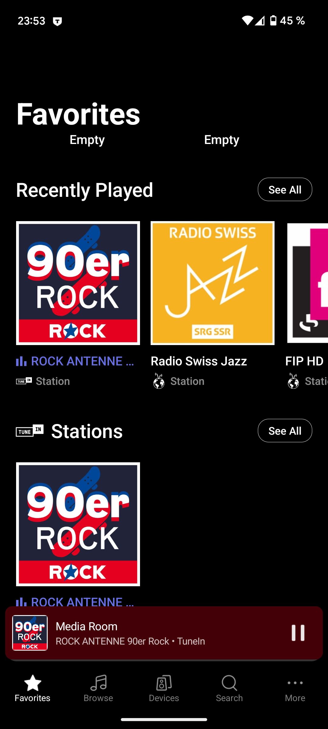

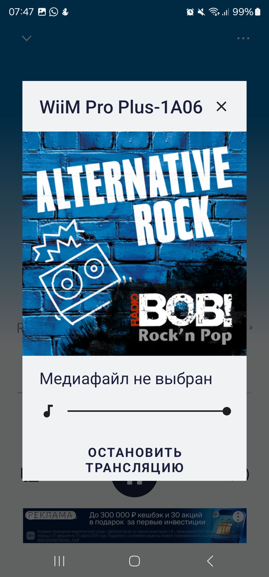

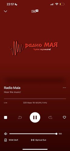

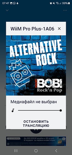

Работает Tunein на Wiim:
Установить приложение TuneIn, зайти в свой профиль и просто слушать). Все избранные станции останутся в профиле и перенесутся в виимовское приложение. Но можно запускать трансляцию на Виим нативно, прямо из приложения. Имхо даже лучше звук.

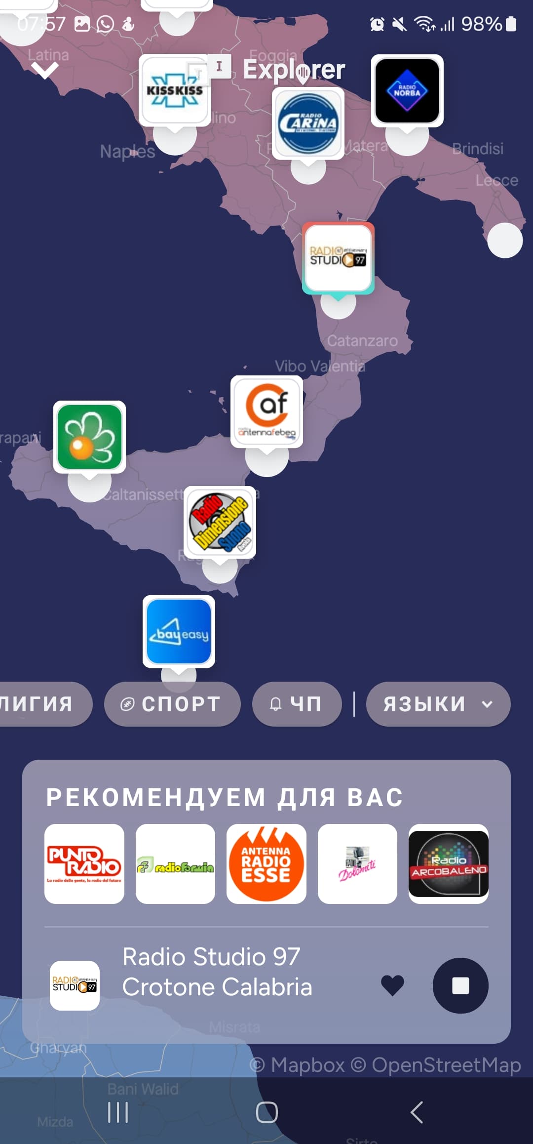

Прикольно серфить по карте. Увеличивайте область, там скрыто много станций.

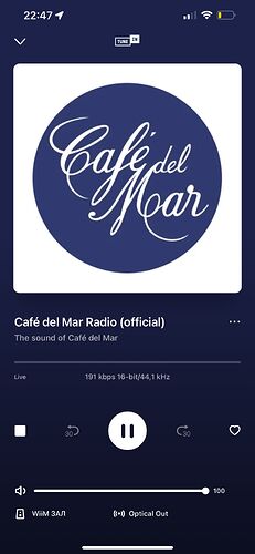

Смотрю, что у всех 320 поток, а у меня - 128…

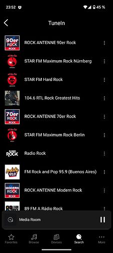

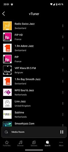

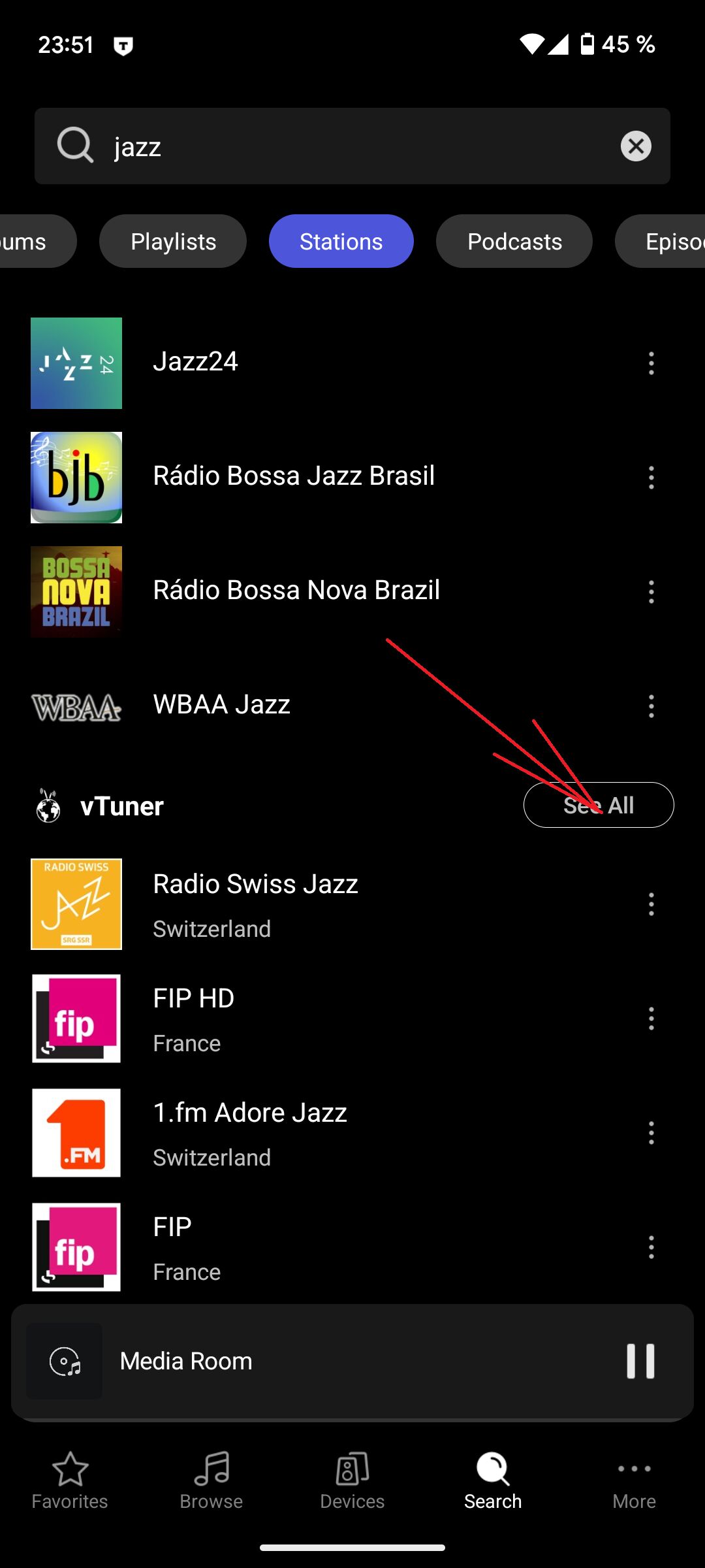

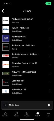

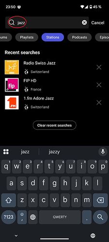

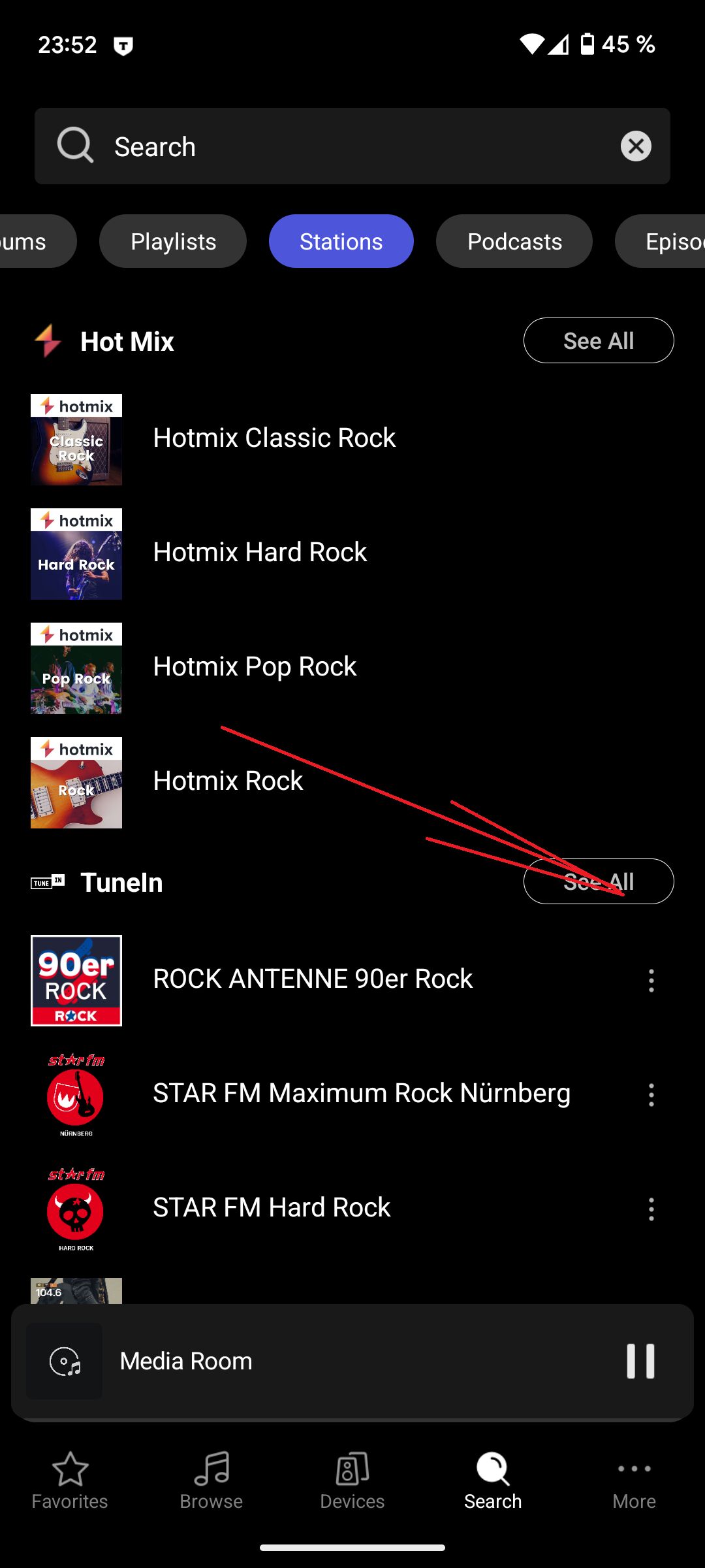

Хочу поделиться небольшим ликбезом для самых “маленьких”, я сам малыш и люблю слушать радио без регистраций и прочего гемороя. Делаю так, захожу в Wiim home, открываю вкладку поиск.
сверху выбираю станции.
Например забиваю джаз в поисковой строке.

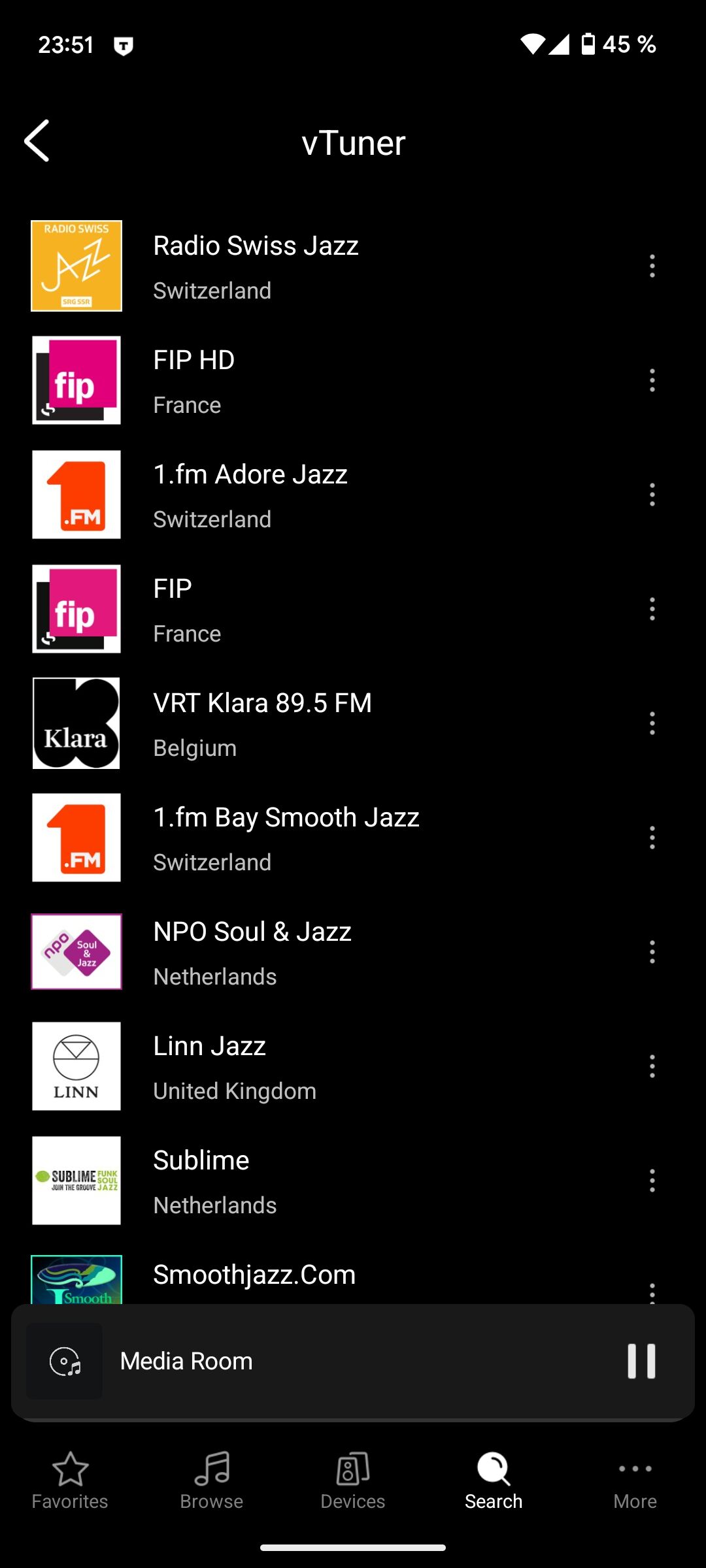

Перехожу на все станции, которые вещают без регистрации и.т.д.
В поиске можно забить что угодно, например Rock.
По жанрам вы сможете найти более сотни станций, некоторые вещают в 16/41.

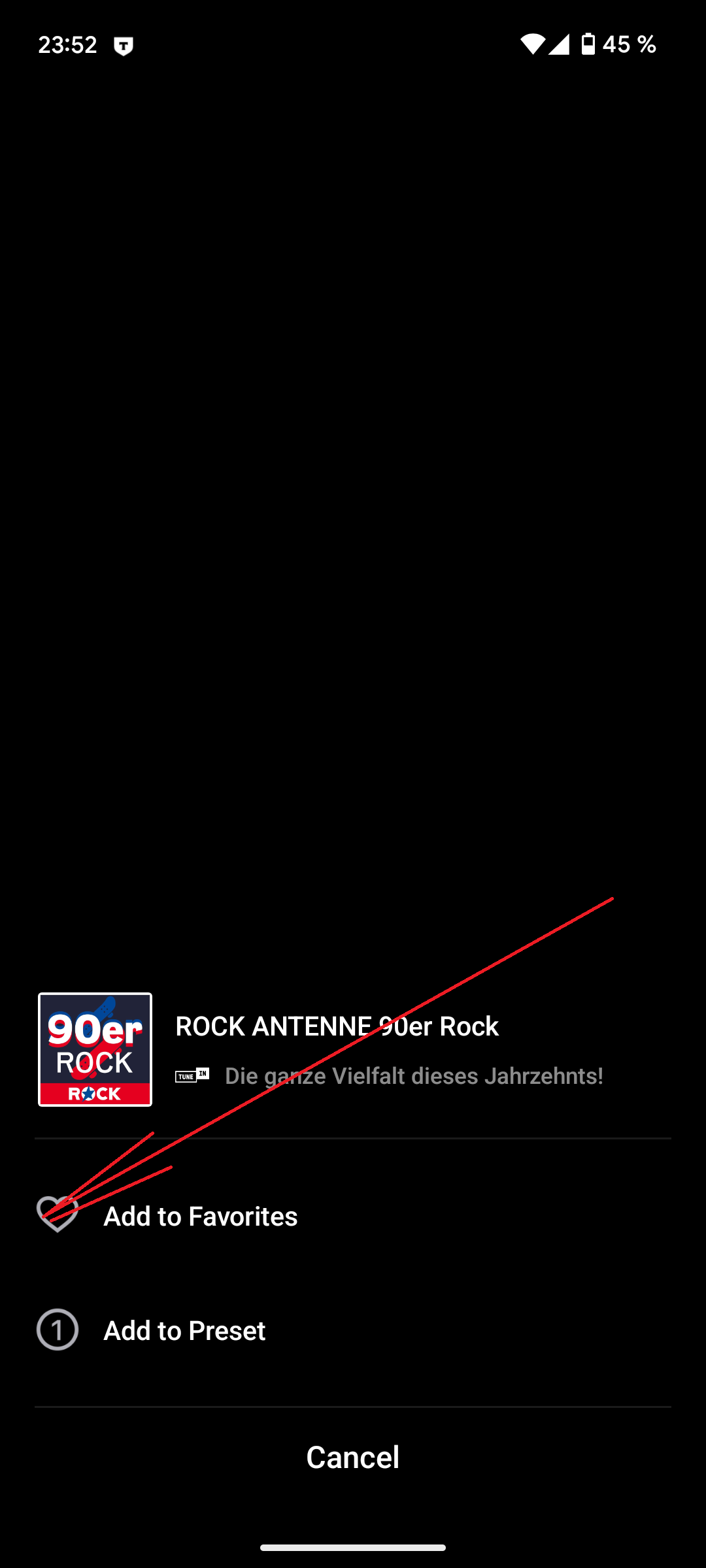

Для добавления в избранное, в пустые слоты достаточно нажать на сердечко.
Всё, ваша станция добавлена. :ok_hand: :man_in_lotus_position:

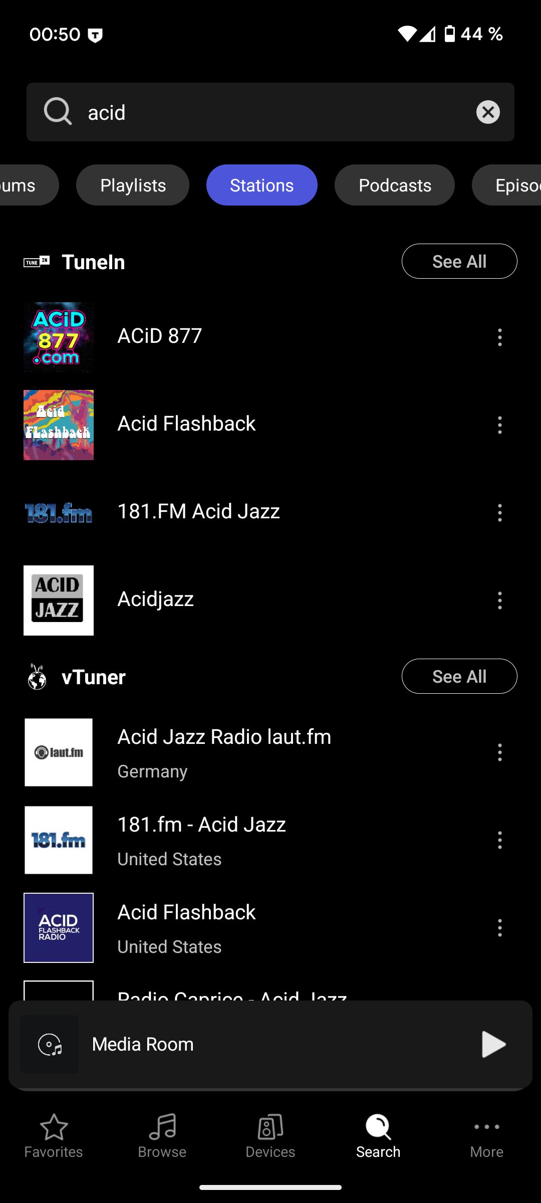

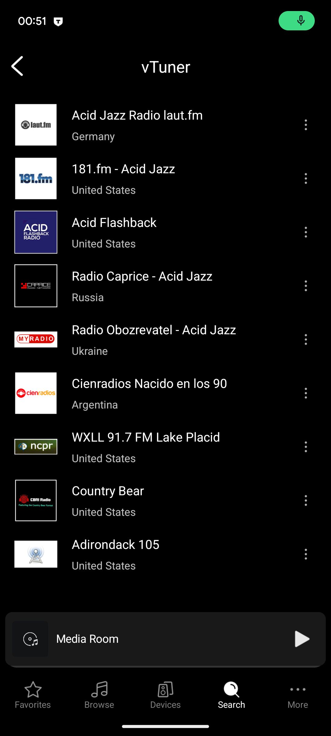

Станций по жанрам находится несколько сотен. Например сейчас вставляю в поиск Acid.

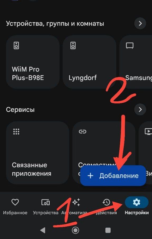

Гугл Хоум ставится на смартфон/планшет из официального магазина, либо Аппсторе для Айфона, либо Плейсторе(гугловский) для Андроид, не надо ничего не откуда качать. У меня так, ЯМ стоит на Редми, там же ГуглХоум. В приложении ЯМ на Андроиде появляется в устройствах Хромокаст на ВииМ Про. На Виим его надо активировать в меню, он появится в устройствах Гуглхоум, его можно определить в комнату.
в Гугл Плей пишет что Гугл Хоум невозможно установить для нашей страны… вот из за чего вся проблема… только и всего!
Понял, он у меня просто давно стоит. Зайдите на 4пда и поставте Тотал командер, он поддерживает установку(проверте версию)) Сплит файлов(apks) и поставте из под него версия 3.50d(обязательно с буковкой d), либо Файл менеджер+, он тоже ставит Сплиты.
