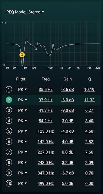

Там ниже картинка моего параметрика. Ищем максимальный гейн.
Это +5 дБ на 499 Гц.

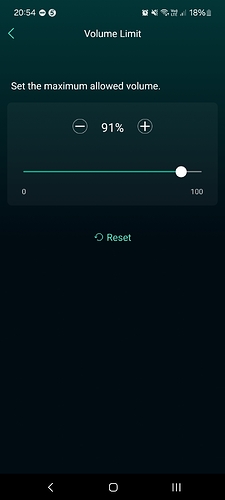

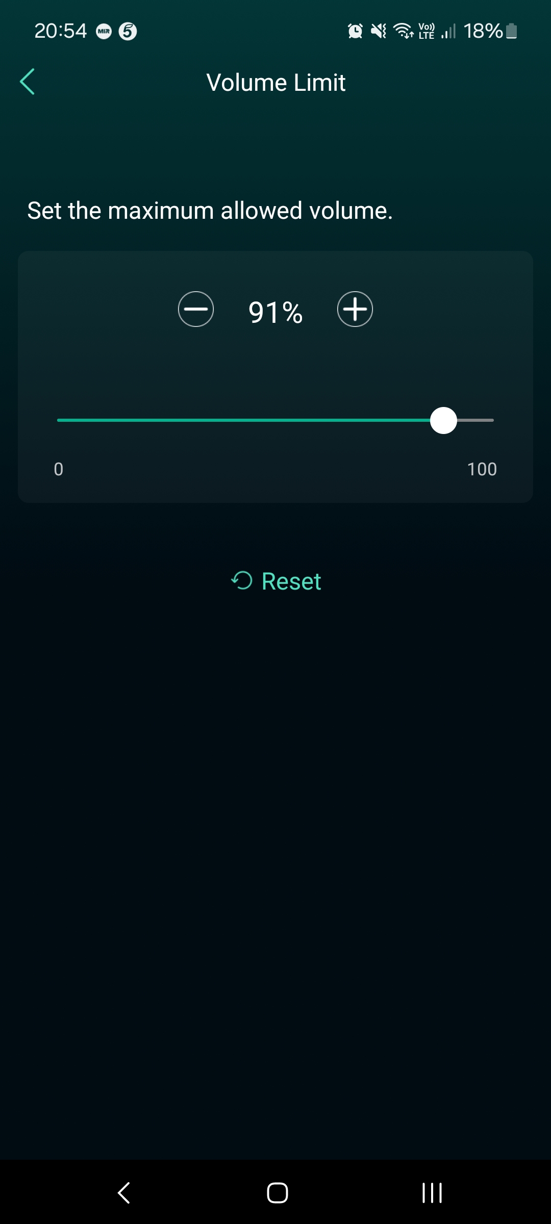

Теперь идем в настройки, где ограничение макс. громкости (лимитер).
Считаем
5 дБ / 3 дБ * 5% = 8,33 %
Ставим ограничение
100 - 8,33 = 91,67
Ну, можно 91 поставить с запасом.

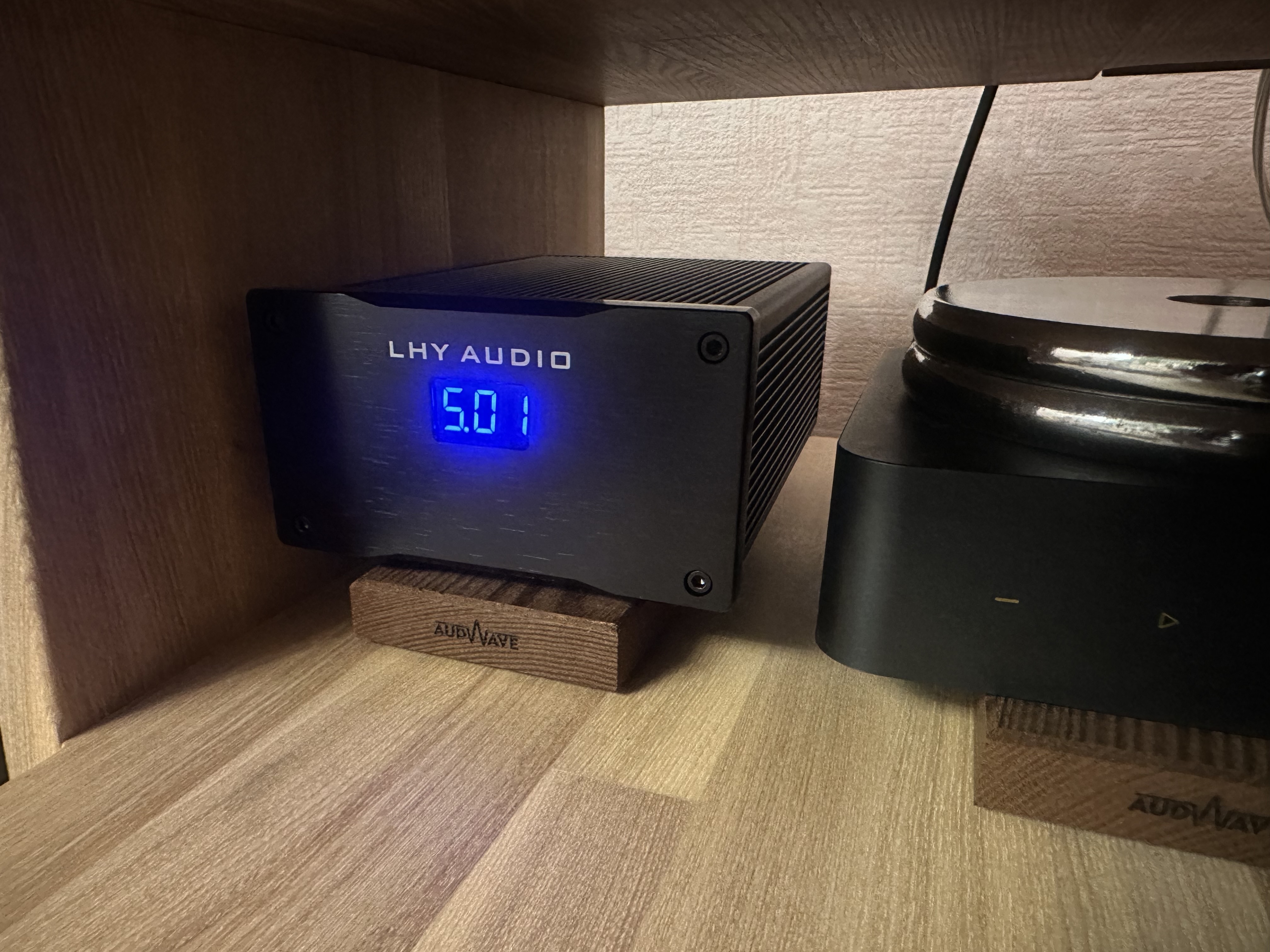

Насколько станет лучше wiim посмотрим через неделю-две. А пока LHY согрелся только до комнатной температуры. Ну и как всегда - надо будет потыкать всю систему на исключение нового компонента.
То же подумываю купить такой ЛБП. Если возможно, можно ссылочку мне в личку(где заказывали)? И, да, ждём через две недели обзорчик. Как играет.
