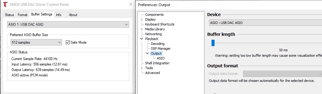

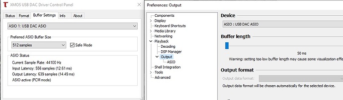

Завел поток в Фубар на компе - заикается периодически, правда настройки с небольшими буферами.
Дополнено
Изменил буфер Фубара на 1500мс - периодические заикания стали реже, но полностью не исчезли.
