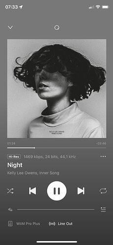

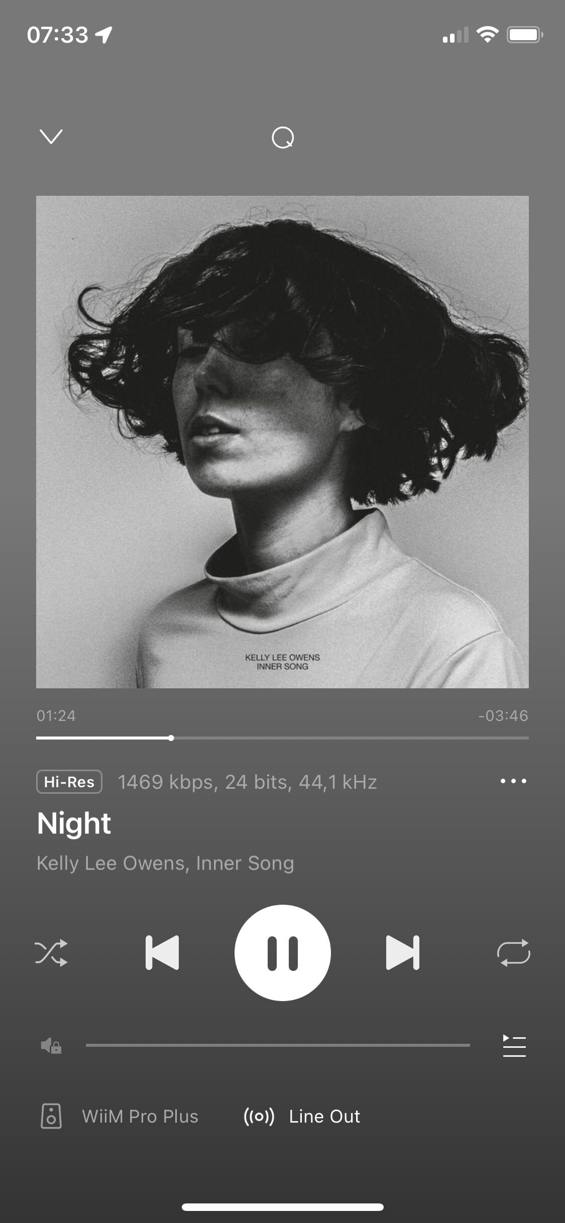

Я бы в ноги ему поклонился, что качество звука не режет (теоритически), а вы - к картинкам домотались…Вот ведь - кому шашечки, а кому ехать…
Мне по барабану на картинки, просто обсудили)
В hiby нет поддержки dlna - поэтому в этой теме ей делать и нечего
У меня не режет качество обложек.
