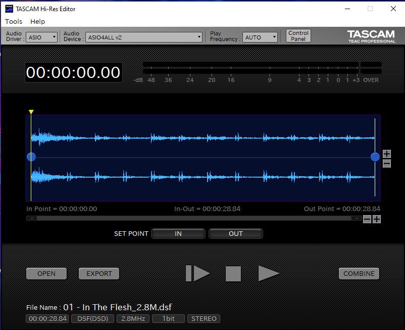

Вам для справки… мастеринг в ДСД формате невозможен. Его придется пересчитывать в PCM. Либо писать сразу в ДСД после настройки тракта. Такова физика ДСД.
Я полагаю ни за кого они нас не держат. Обыкновенная халтура.
Это вы ошибаетесь. Уже давно возможен.
По началу да, мастеринг DSD был недоступен.
Расскажите нам в каком софте это делается и как?
Можете почитать тут:
https://www.merging.com/uploads/assets/Merging_pdfs/Pyramix_6_1/Mastering/SACD%20Production%20Guide.pdf
Еще немного тут:
Ну и личный пример:
Конечно, не стоит сравнивать возможности работы PCM с DSD.
C PCM делай что душе угодно, да в этом плане DSD ооооочень ограничен. На самом деле DSD при работе дает чуть больше возможностей, чем студийный катушечный магнитофон, у них и принципы работы схожи.
Я увидел возможность мастеринга только для DXD. Для DSD только наложение, да и то не в реальном времени. Как было, так и осталось.
Студийные катушки позволяют больше если в студии больше чем один многодорожечник.
Правильно, потому что PCM это математика, машинный код. По этому над этим кодом ты можешь провести цифровой процессинг, то есть математические операции. DSD это другое, там нет никакого кода, это поток, так же как в аналоговой модели звука. В аналоге поток электронов, в DSD это поток битов (от того и такие дикие битрейты, минимум в 64 раза выше CD) - пусти их на выход через простейший фильтр и услышишь музыку. Также как с аналогом ты не можешь провести процессинг предварительно не переведя аналоговую модель в машинный код, также и с DSD.
В таком случае любые изменения делаются на ходу, тут же перезаписываются. Изменил, жди…
Дак и DSD рекордеров может быть много.
