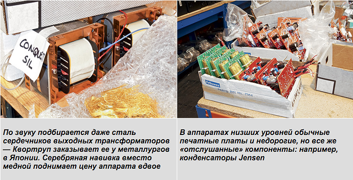

С 1984 года Питер совместно с радиоинженером Эриком Андерссоном начал выпускать в Англии ламповые усилители Audio Innovations (ныне Андерссон делает схожие под брендом Audion). А параллельно Квортруп сотрудничал с японским разработчиком Хироясу Кондо. Легендарным, великим Кондо. Который одним из первых в мире начал экспериментировать с материалами для аудиотехники — в основном с серебром.
Серебряные провода — что за бред, скажете вы? И вообще, как провод может влиять на звук?
Может. И должен.
Каждый кабель, будь то сетевой провод от кофемолки или кусок телефонной «лапши», — это линия передачи сигнала со своим так называемым комплексным сопротивлением. У него есть собственные емкость и индуктивность, которые влияют на взаимодействие со входными и выходными цепями соединяемой аппаратуры. Конечно, этим можно пренебречь. Но есть те, кому не все равно.
Кондо, специалист по электронике и металловедению, сделал ставку на серебро. У которого, как известно, наименьшее удельное электрическое сопротивление — 0,015 Ом·мм²/м. Следом — медь (0,017) и золото (0,023), а железо проводит ток в шесть раз хуже: около 0,1 Ом·мм²/м. И если вам так охота позубоскалить на тему «теплого лампового звука», серебряных проводов и позолоченных контактов, то рекомендую заглянуть на столичный радиорынок в Митино, где до сих пор продаются советские компоненты из оборонки, — с которыми ваши деды летали в стратосферу более полувека тому назад.
«На гражданке» для проводов используют в основном недорогую медь, но Кондо не желал компромиссов. Он сам плавил серебро — и сам занимался его протяжкой через фильеры.

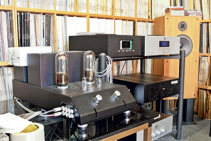

Усиление и даже выходные каскады цифроаналоговых преобразователей — только ламповые: чтобы обойтись без так называемой отрицательной обратной связи, которая глушит искажения, но «вместе с водой выплескивает и ребенка». Каждый резистор, каждая емкость подобраны на слух — когда в 2006 году перестали выпускаться японские аудиофильские конденсаторы Black Gate, Квортруп выкупил весь оставшийся «сток». Провода тоже собственные: у начальной линейки медные, у топовой — серебряные.
В ангаре, где на Квортрупа работают около 25 человек, царит беспорядок, но… Как звучит знаменитый однотактный усилитель Ongaku на вакуумных триодах серии 211, сконструированный Кондо еще в конце восьмидесятых! Звук чистейший и естественный: ты словно там, в той студии, где записывали эту пластинку!
Правда, за простоту схемотехники приходится расплачиваться относительно низкой мощностью. А главное — аппараты топ-линейки Audio Note очень дороги. Десятки, а то и сотни тысяч долларов за усилитель! Аппаратура нижних уровней, попроще, стоит все равно несколько тысяч долларов, и в ней нет ни навесного монтажа, ни серебряной проводки, ни высокоточных танталовых резисторов — обычные печатные платы. И звук проще, обыденнее. А нехватка динамики никуда не девается.

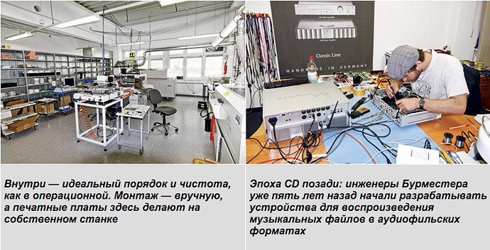

В двухэтажном корпусе фабрики Burmester — стерильная чистота и стопроцентный Ordnung. Здесь никаких ламп — только транзисторная схемотехника. Если Питер по-прежнему делает ставку на виниловые пластинки и CD, принципиально игнорируя компьютерное воспроизведение аудиофайлов, то Дитер шел в ногу со временем: в линейке его аппаратов уже два цифроаналоговых центра с хард-дисками и SSD-накопителями.
Если аппараты Квортрупа внешне похожи на унылые коробки, то Burmester — это импозантные массивные корпуса с хромированными панелями. Все динамики проходят предпрогрев и подбираются парами, характеристики заносятся в архив: не дай бог вылетит один — фирма всегда подберет точную замену. Дублирующие компоненты, как в авиации, встроенные «бесперебойники» в цепях питания… Построено на века!

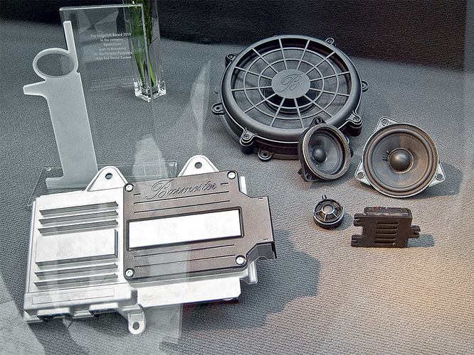

А кто истинный автор той панамеровской сенсации? Я так до сих пор и не выяснил — знаю лишь, что усилители поставляет некая польская компания. Но уверен, что Panamera будет не последней в списке машин с потрясающим звуком. Потому что за подобными системами — будущее. И не только на автомобилях: по таким же принципам построена моя домашняя аудиосистема российской марки Slonov Sound Design.
Компоненты автоустановки Burmester для Панамеры: слева — блок усилителей, справа внизу, в прямоугольном корпусе, — пленочная «пищалка» ELAC

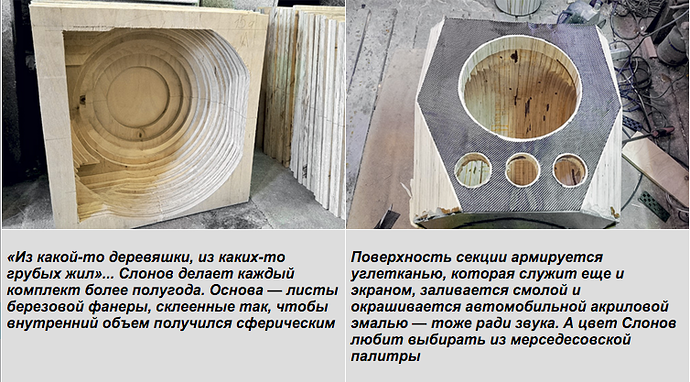

Алексей строит колонки сам, своими руками, в качестве хобби, которое давно переросло в нечто большее — бренд Slonov Sound Design. Говорить с ним о звуке (и об автомобилях) можно часами — будучи самоучкой, он свободно цитирует те учебники по радиоэлектронике, о которых я, выпускник МИРЭА, давно забыл. И чем дольше я слушал аппараты Алексея, тем яснее понимал: это мой звук.
То, что делает Слонов, во многом идеологически противоречит доктрине Кондо-Квортрупа и серьезно опережает бурместеровскую технику. В обычных колонках каждый динамик «питается» сигналом, пропущенным через фильтр так называемого кроссовера, — устройства, разделяющего сигнал на полосы. Чем эффективнее фильтр, тем сложнее он устроен — и тем сильнее «запутывается» музыкальный сигнал в хитросплетении резисторов, катушек и конденсаторов. Именно поэтому Квортруп применяет только двухполосную акустику: чтобы упростить кроссоверы.
Но «две полосы» не дадут оркестру вздохнуть полной грудью: динамики не хватит. А трехполосные топ-колонки Бурместера звучат громко, но недостаточно чисто — вы только посмотрите на эту вереницу катушек и емкостей!
Но есть другой путь: сделать кроссовер активным. Сперва разделять сигнал на полосы, а уж потом подавать на усилители — по одному на каждый динамик. Такие системы пытались строить давно, но выигрыша не получалось. И только недавно, с развитием цифровой техники, все изменилось. Правда, не в мире хай-энда — цифровые активные кроссоверы первыми начали применять профессионалы.
Этим Слонов и воспользовался: взял за основу профессиональный процессор английской фирмы XTA. C помощью таких, например, озвучивают оперы в Альберт-холле или моделируют звуковое давление взлетающих ракет в акустической лаборатории NASA.
