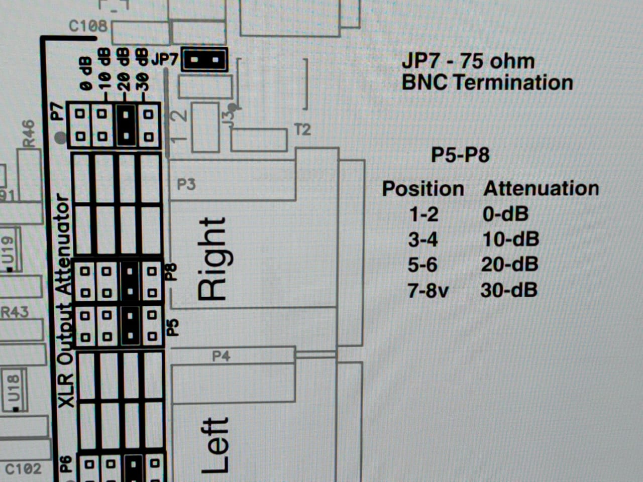

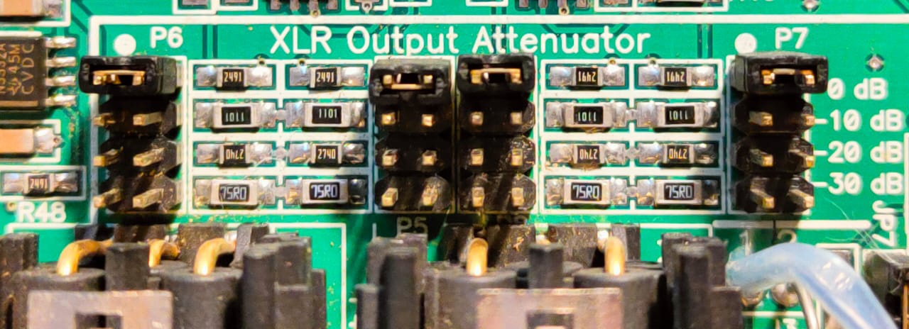

Цапы из профф-сектора или с историей оттуда часто имеют регулировки уровня на определенных разъемах аналоговых выходов (xlr) - RME, Apogee, Benchmarc dac1…
Регулировка на Цап справедлива только для профф-сектора или эта возможность доступна многим цапам? Меня больше интересует выход через не балансное соединение RCA. Усилитель имеет только такие входы. Спасибо.
Вам предложат еще варианты, конечно.
На вскидку - например, купив цап Бенчмарк вы можете уменьшить сигнал перемычкой, это балансный аналоговый на xlr и заказать кабель xlr-rca у местных мастеров. Почитайте туровую тему про Бенч. Бюджет 45-50 с кабелем.
Но начните с того, что сравните величины выходного сигнала вашего источника и бенча, дабы шыло на мыло…

Для балансного соединения есть и такое предложение:
Интересная тоже штуковина для балансного соединения… У меня пока только RCA.
