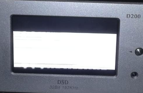

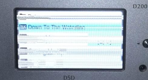

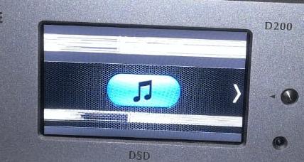

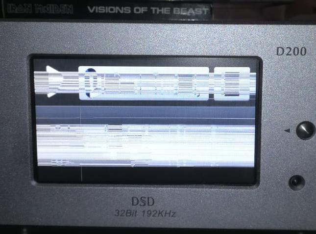

Ребята помогите. Заполосил дисплей у Soundaware D200. Болезнь прогрессирует. Может кто возьмется починить. Или ссылочку на дисплей (купить), если это сам дисплей виноват. Выручайте. 9d04052d-d6dd-4072-897e-c8e0f1810f4c 577afee7-267e-437c-aac9-67c0f7995e91 54659b8d-31cf-41c2-b51a-5b47f56d6f82 ec359f6c-4f21-49e4-9465-fe860156ac81
Алексей, продавцу писали ?
Написал. Но может была у кого такая же беда, дайте совет.
Вскройте аппарат и попробуйте пошевелите шлейф на дисплей.
Было такое на D100. Оказалось симптомом больших проблем. Это неисправность платы питания. Кончилось тем, что перегрелась и умерла микросхема с загрузочной прошивкой. Найти эту прошивку практически нереально. Еще раз спасибо Дмитрию @PlanA за помощь. Так что пока не получили кирпич, срочно в ремонт. Напишу в л.с. телефон мастера
