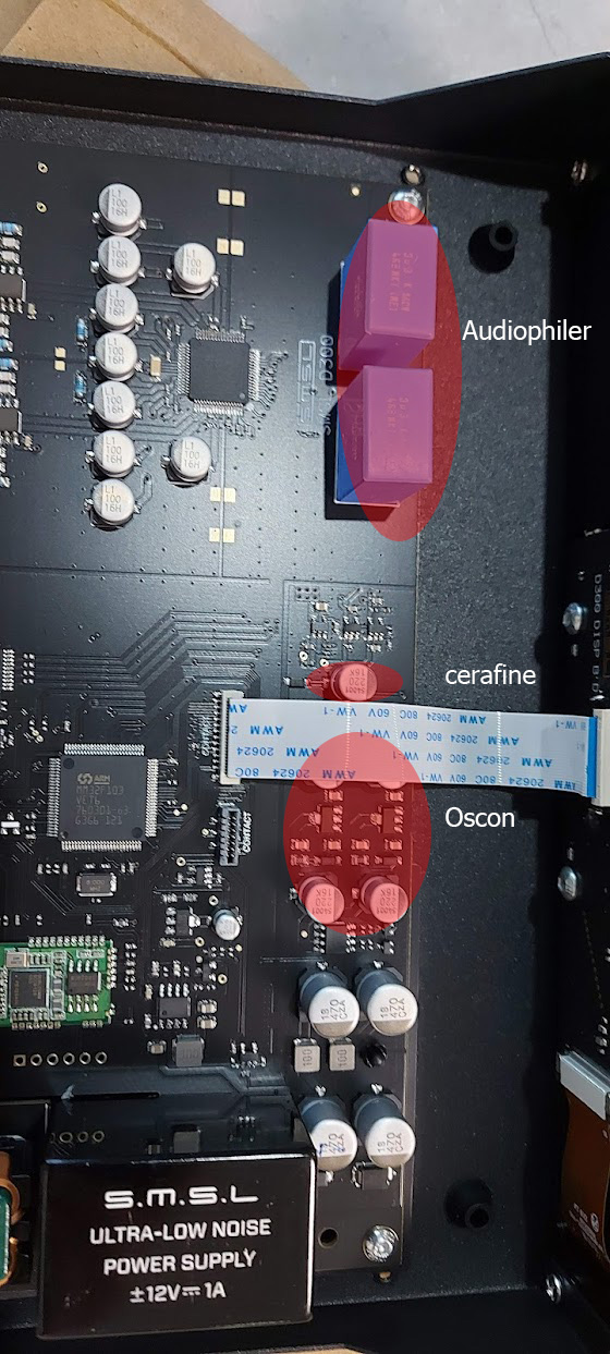

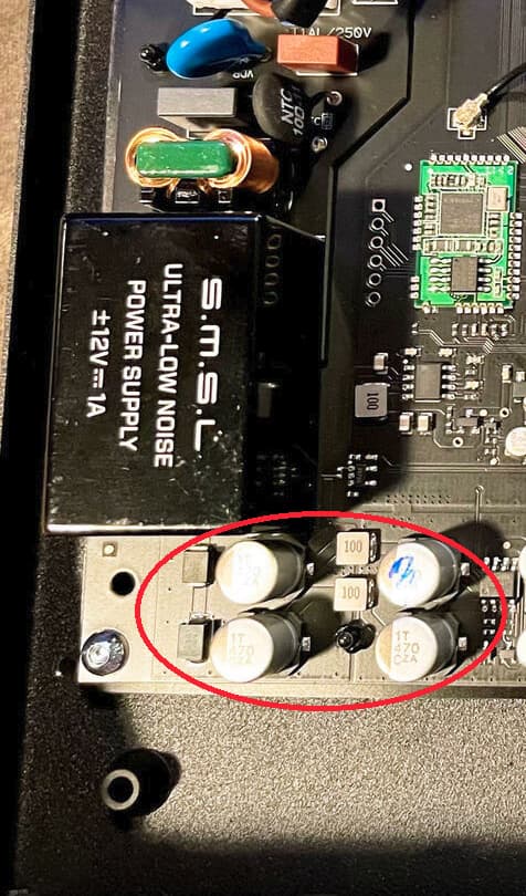

Вот очень это все неоднозначно. Внутри корпуса достаточно места для легкого “стандартного” моддинга, путем добавления “благозвучных” электролитов в цепи питания, а после штатного ИИП установлен полноценный CLC фильтр уже с завода. И именно в нем руки так и чешутся произвести замену емкостей на иные.
Там установлены твердотелы, которые хорошо работают на высоких частотах, которые и призван фильтрануть это CLC.
Какие именно иные вы предлагаете?
Не очень понятна терминология изложения, но попробуем развеять туман. Если под “твердотелами” понимаются полимерные электролиты (гибридные ли обычные, неважно), которые зачастую называют обобщенным термином “оскон” (он же os-con, в линейке индустриальных конденсаторов панасоника), то это не так. Там установлены обычные низкоимпедансные (в понимании производителя) электролитические конденсаторы. Ниппон чеми кон.
Добавлено
Теперь можно взглянуть на варианты “иных” электролитов. Например аналог от того же панасоника, низкоимпедансная серия eeufm, да они выводные, но это не проблема для столь просторного монтажа. Так вот тот же номинал 470/16 вдруг оказывается имеет чуть не втрое ниже импеданс, вдвое выше рипл и более гладкую зависимость рипла от частоты. Кандидат на замену? А почему бы и не да. Те, кому претит использование ординарных компонентов, могут обратить свой взор например в сторону эльны церафайн: они и “благозвучные” да и с технической точки зрения отличные конденсаторы. И это мы еще не вдавались во вкусовщину, вроде той, чтобы первый C в CLC был умеренных параметров (обычный номинал, обычный импеданс, простой конденсатор), он не сможет заставить “зазвенеть” цепи стабилизации импульсника, а вот за L, который обладает далеко ненулевым импедансом в нашем случае (судя по габаритам) можно и номинал побольше (вплоть до нескольких раз больше штатного) и параметры получше, да и места хватит, чтобы установить бутерброд из электролита, пленки и керамики. Простор для пытливого радиолюбителя.

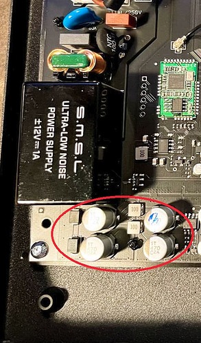

А разве это не твердотельные электролиты?
Ага, значит, нет. А я думал осконы. Тогда просто заменить на осконы лучше всего - им там самое место .
ps А может все-таки там установлены полимерные (твердотельные) электролиты? Этого уже достаточно .
У кондеров с жидким электролитом обычно на торце насечки (защитные).
Заменил, из того что было. Не могу сказать что сильно изменилось. В стоке звучало довольно сбалансированно. Погрею.
