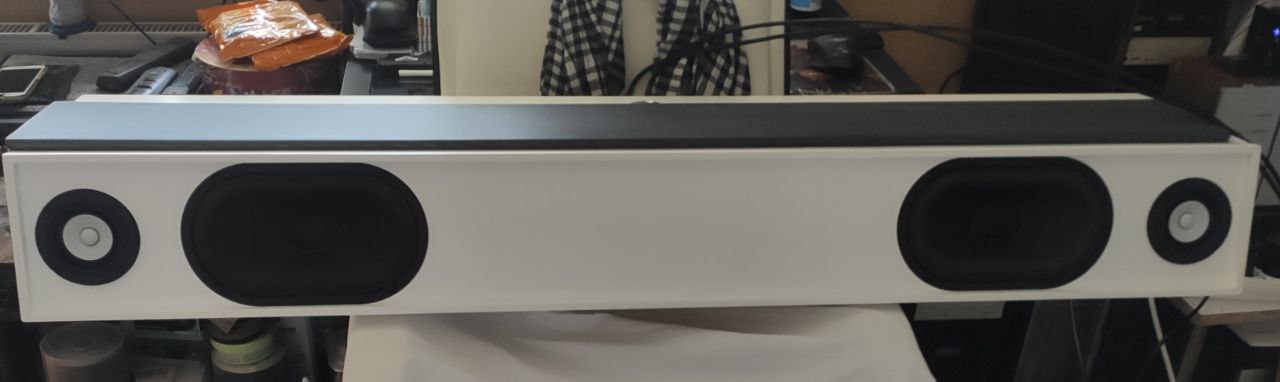

Первые впечатления - громче, чем Альпэйр. Причем перед установкой были проведены изменения и МАОР, и Альпэйр, и разброс в чувствительности у них меньше 1дБ, то есть по измерениям это как хорошо подобранная пара динамиков. А на слух МАОР гораздо громче.
Лучше прорисованы все звуки, есть полноценный верх. Если с Альпэйр я начал думать о супертвитерах, то с МАОР и без них порядок.
Единственное НО, это резкость. Я уверен, что она уйдет с прогревом, тогда же все станет ясно по звуку. Хотя и сейчас понятно, что они лучше Альпэйр.
Ждём…

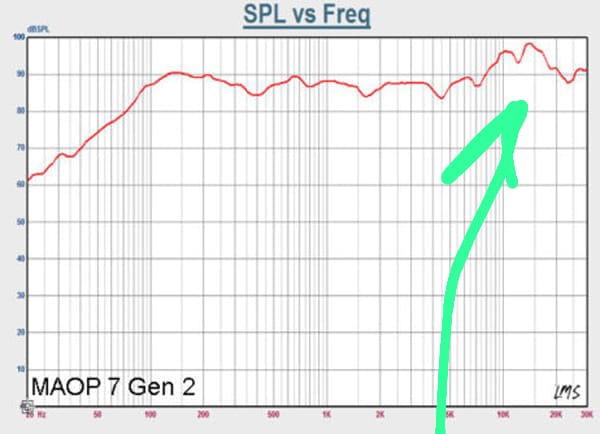

А вы не хотите попробовать поправить этот горб? От него же яркость?
Я не писал про яркость, я написал - резкость. И эта резкость в диапазоне вокала, а тот горб гораздо выше.
Поэтому сначала динамики должны прогреться часов 200-300, потом будем смотреть. Но я противник вводить любые детали фильтров на ШП. У Альпэйр похожий горб, и никакой яркости не было.
