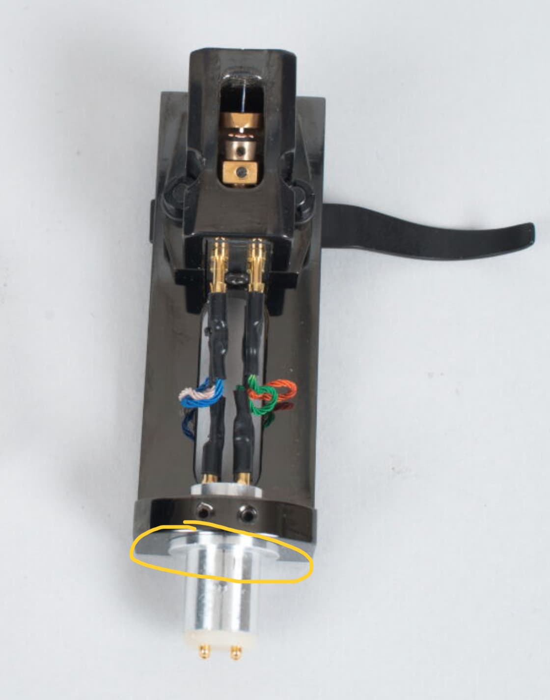

Шелл ортофон 4000 - так себе конструктивно. Это 1) один пин вместо двух; 2) фиксация азимута одним упорным винтом - если в мягком алюминии набьёшь уже лунку, то потом очень трудно поймать фиксацию рядом. Конструктивно например у Джелко 25 все в порядке.
Не понял что за пин.
Это не проблема - просто надо затягивать винт без фанатизма :wink: .

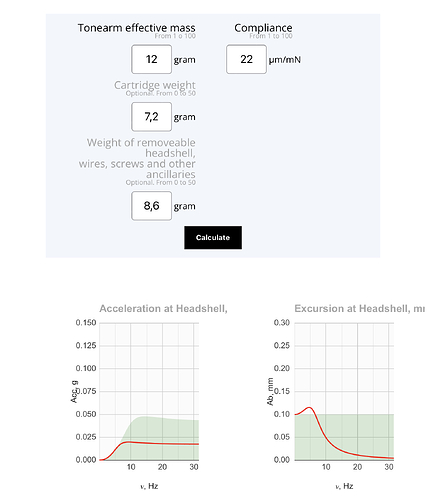

Проблема - вес 14.3 г. Насколько критично значение резонанса тут для звука? Откуда вообще взялись эти значения? Насколько хуже для звука будет, например, желтая зона?
В хвостовике. Слева два, справа один.
если можно сделать хорошо и надежно - зачем делать плохо (с упорным винтом)?

Практика (моя) показывает, что проблема надуманная. Звук может и с резонансом 5 Гц быть супер, а с 10 Гц - гавно.
Пользуйтесь этим калькулятором и попробуте спокойно жить с шеллом 14 г)))

Да, точно, работает :slight_smile: . Просто графики мало изменяются.

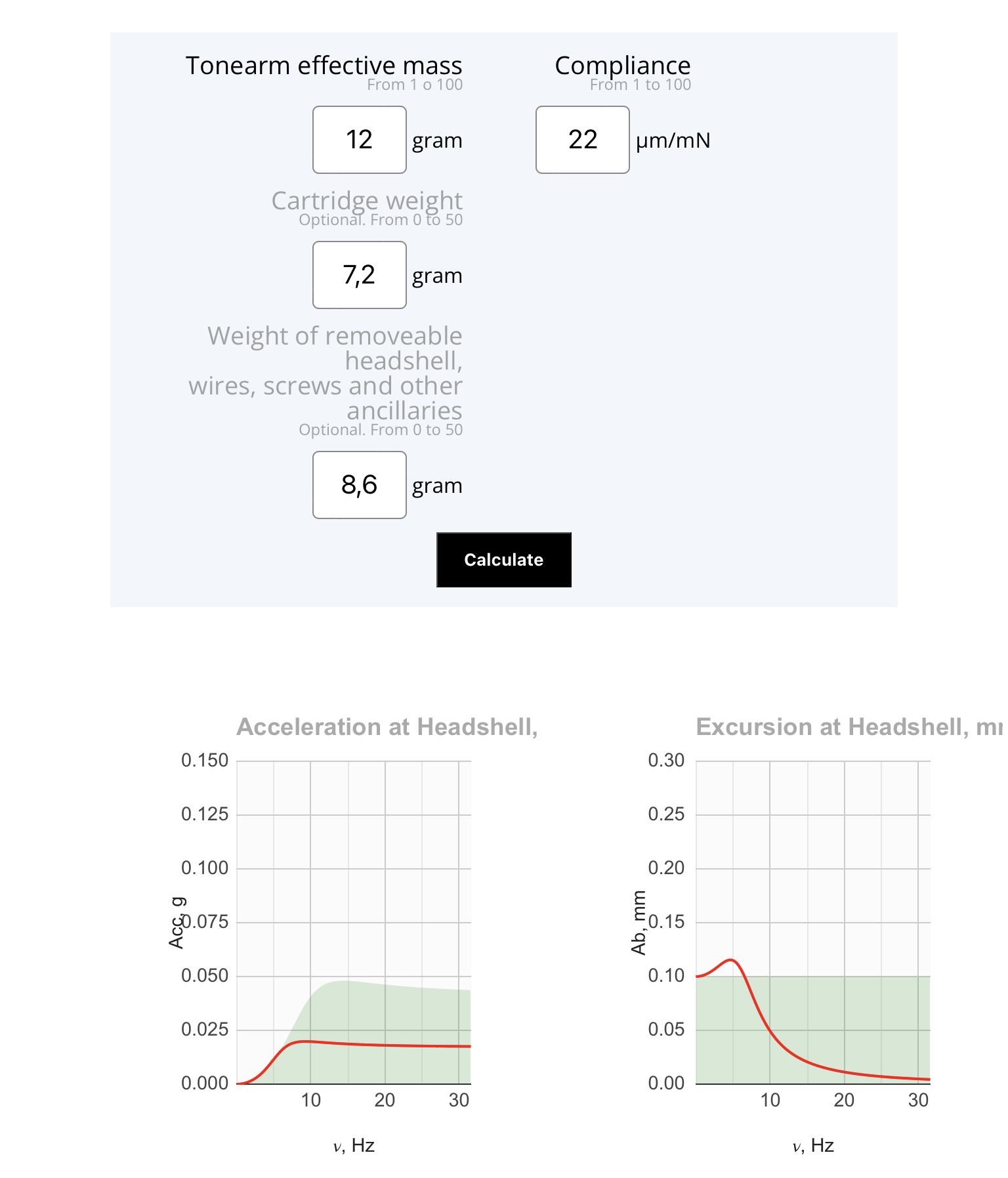

Вот так получилось для Technics sl-1500c с родным шеллом и картриджем ortofon 2m (к весу шелла 7.6 г накинул 1 г на винтики и провода).
Немного напрягает это из комментария калькулятора:
Но наличие короткого резкого перерегулирования ниже 5 Гц может не очень хорошо работать с некоторыми картриджами с высокой податливостью — они могут достичь пределов своего хода иглодержателя.
У ортофона как раз относительно высокая податливость.
если речь про 22 единицы - разве это много!? Это же не 50! Обыкновенный середнячок.

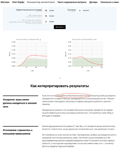

Про калькуляторы. Разные. Хрень это полная, если по ним жить. Вот пример расчета по Корфу. Картридж 9+г и на шелле груз 6 г для приближения к правильности в калькуляторе. Басит в итоге будь здоров, плотненько, артикулированно! Да и вообще все на месте в звуке.
Грузил шелл дополнительно грамм на 6 или больше (не помню точно уже - по максимуму, чтобы противовеса хватило) для того, чтобы опустить линию в левом графике. Линия опустилась к зеленой области, но звук умер.
Также я пришел к выводу, что и идеальный азимут тоже почти не достижимый фетиш с обыкновенным не лабораторным оборудованием и условиями. Но это уже в другую тему.
А вы в калькуляторе все правильно заполнили? Какой у вас тонарм, картридж и шелл?

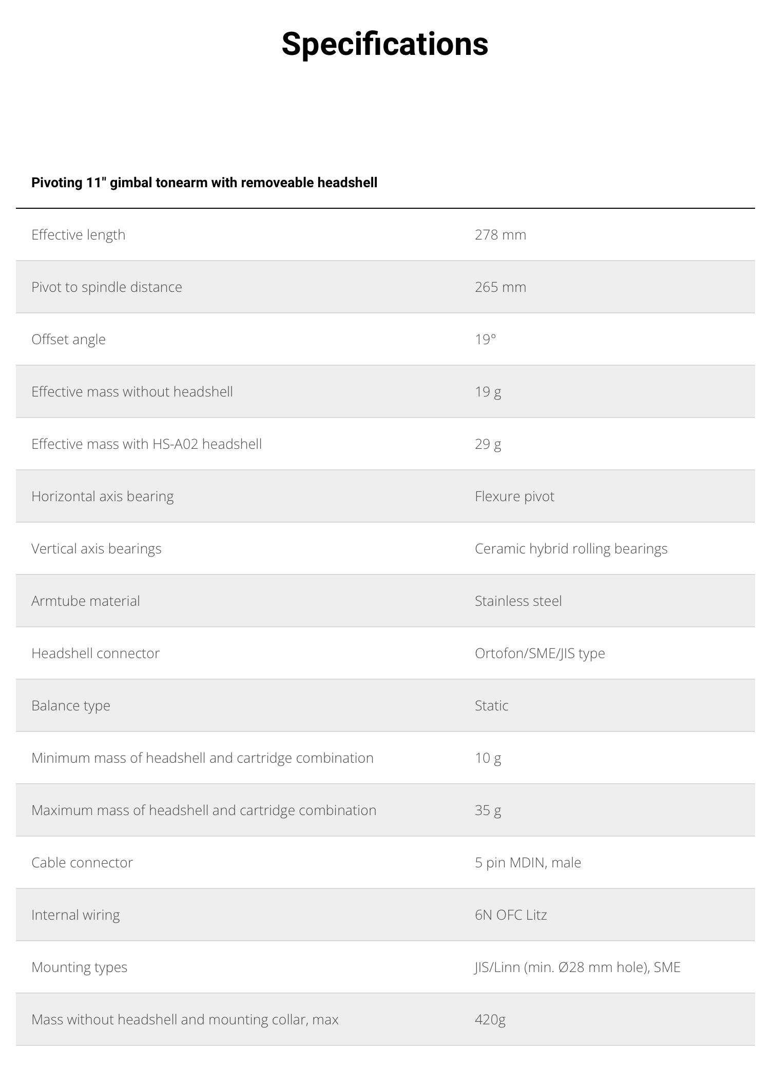

Ошибся только 29 г, а не 28 г.

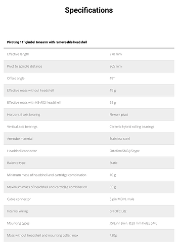

Korf Audio TA-SF11R, на шелле опциональный груз 6 г, M3D с N3D - 9+ г
