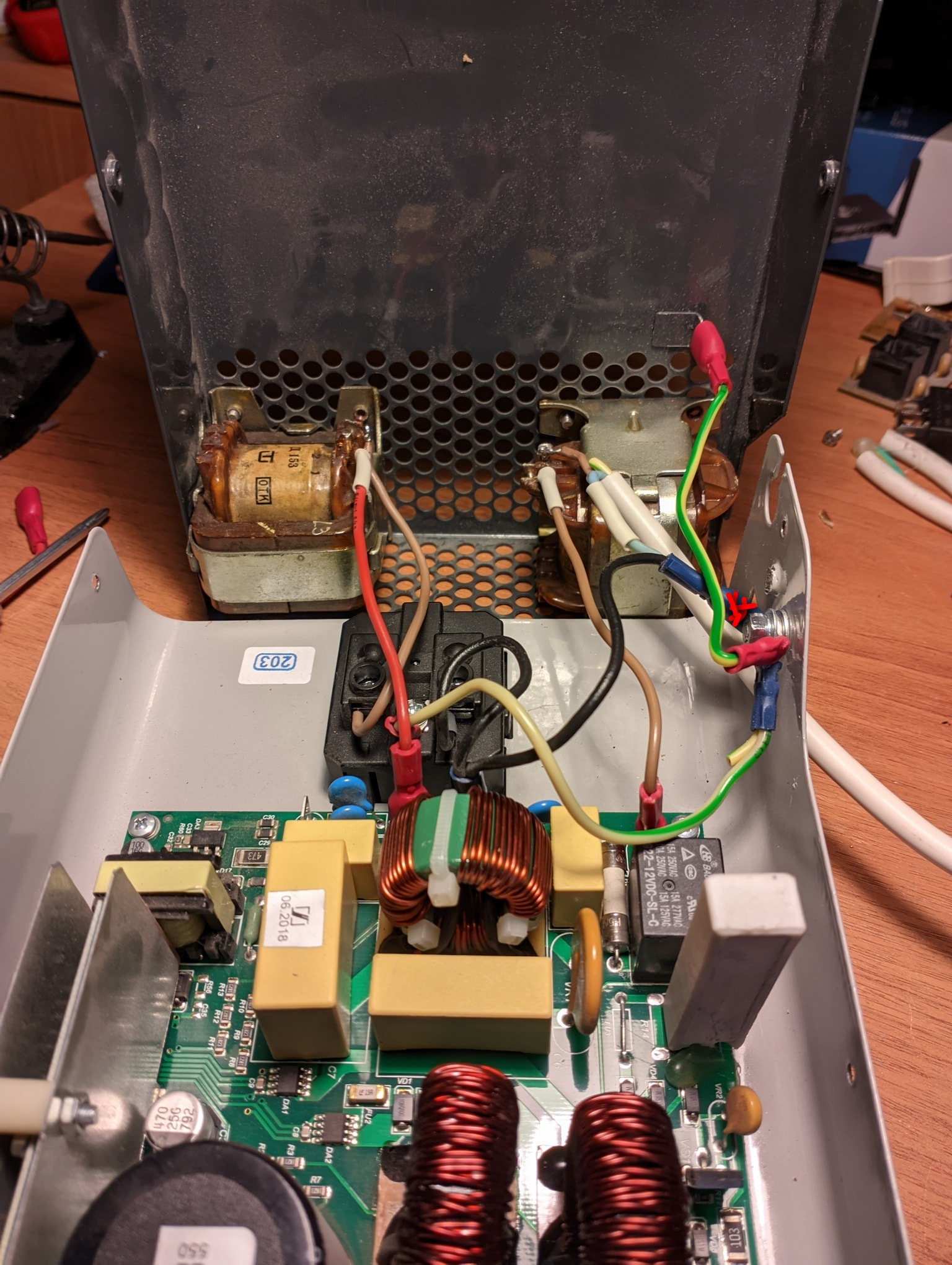

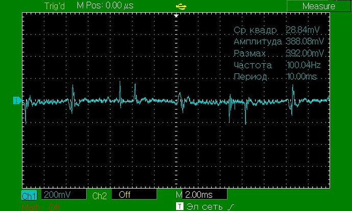

Не сложная доработка Штиля 550-го подключенного к бесперебойнику с фильтром и к дистрибьютору, то же с фильтром, дают 100mV на китайском приборчике и такую вот картинку
Без дросселя - 1100mV.
Доработка заключается в подключении двух дросселей - на вход и выход, можно один, только на выход.
