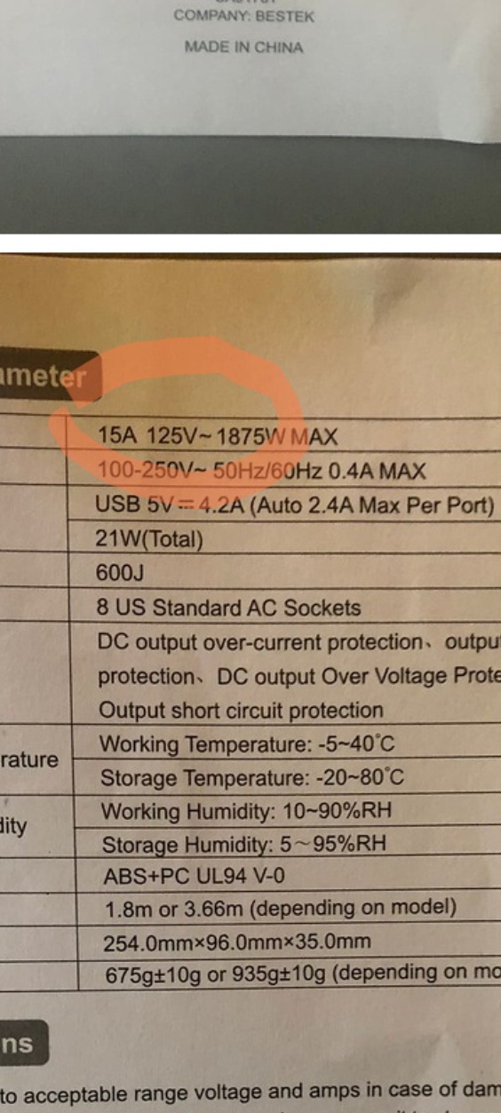

Это можно ещё как-то трактовать?

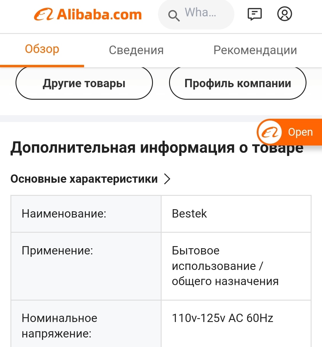

Но китайцы такие китайцы. Вторая строка при этом вход для Usb до 250вольт, можно подумать он отдельный. Поэтому только вскрыть и глянуть допуски напряжения на деталях фильтра
На амерских розетках когда-то писали другое значение?
Как по мне включать можно.

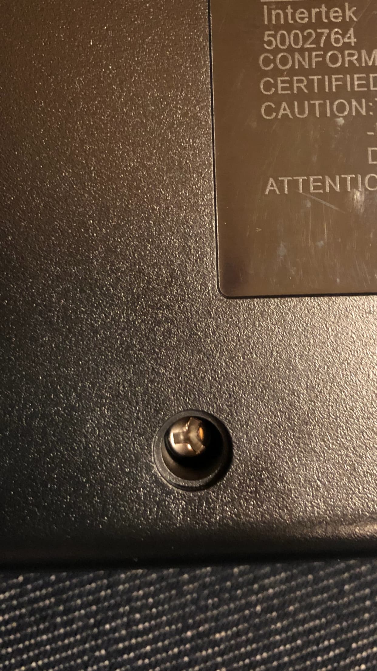

Не смог открыть, нет такой отвертки, к сожалению.
Попробуйте плоскую отвертку подобрать.
Обычно получается открутить похожие винты.

Есть описание
Если, подать 230 вольт, то он просто отключит питание. Или сгорит с квартирой.
