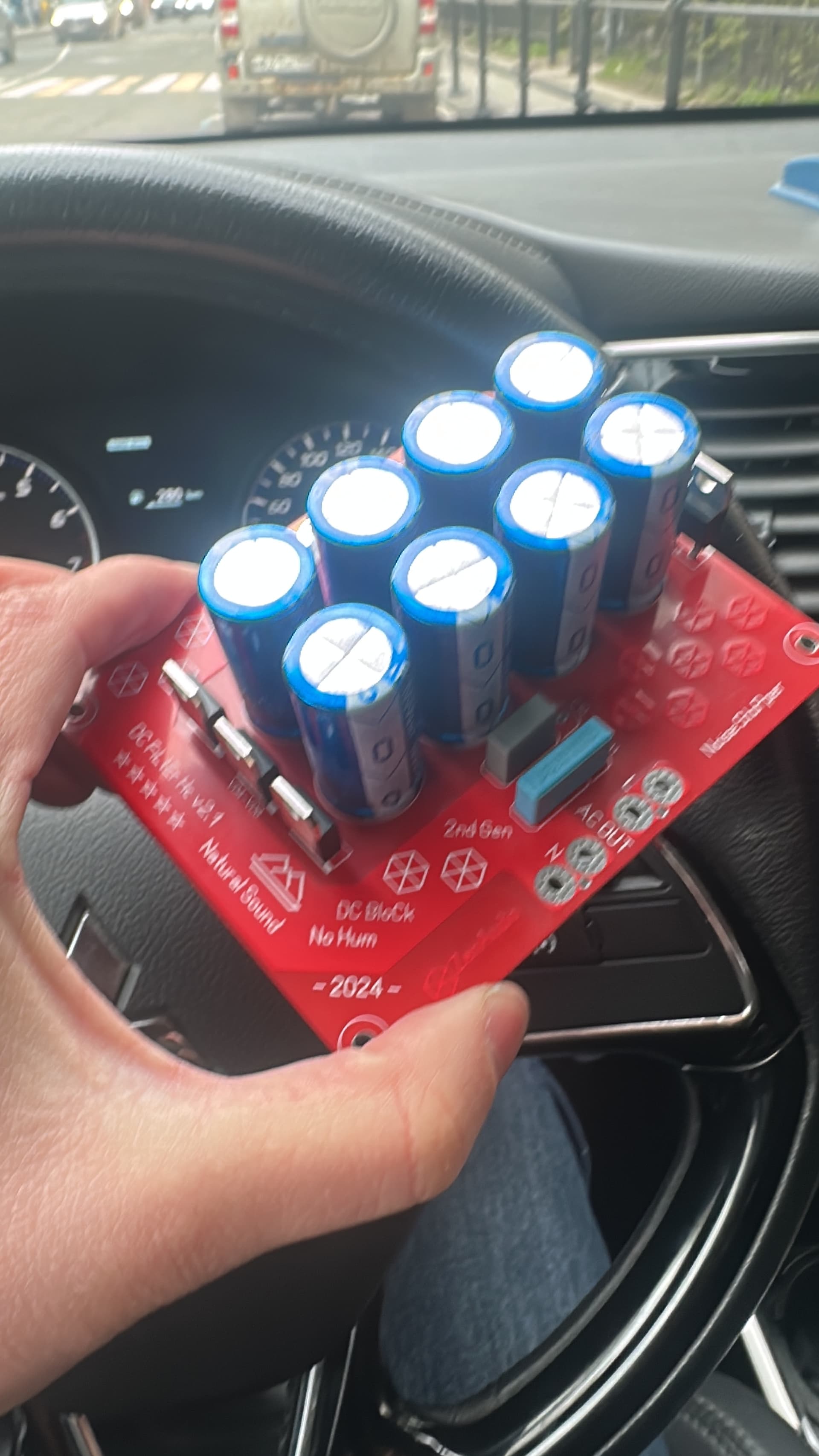

@St1 Подскажите, в своих фильтрах «постоянки» какую конкретно используете диодную сборку?
Я вот взял плату фильтра DC фильтра ,
По-разному. Иногда штучные диоды, в последнее время - трехножные пары диодов.
Други, как в сетевом фильтре определить фазу. В plixir оба варианта подключения вилки на выходе фаза есть.
MBR20200CT такие?
Электролиты: Jamicon 22000uf 16v ?
Или можно что угодно, результат будет одинаковый?
В Plixir разделительный транс стоит, у него на выходе два по 110 вольт, фазы в привычном понимании нет.
Эти диоды и кондеры - подойдут.
