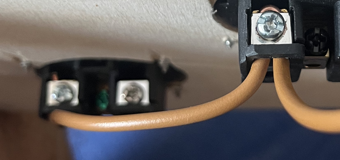

Коллеги, вопрос про распределитель(настенный), как сделать по фен-шую?
Взял такой кабель на пробу: Купить Кабель силовой в нарезку Inakustik 007622503 Referenz AC-2503M недорого в интернет магазине AllCables с доставкой, отзывы, фотографии, характеристики - Кемерово
L / N контакты развел «шиной», т.е. кусочно снимал изоляцию, заводил в розетку и зажимал - без разрыва линии вел дальше. Это самый правильный вариант?
Землю развел звездой, все проводники равной длинны, кроме одной розетки в которую будет воткнут Торус, туда сразу заведена моножила из стены.
Как было бы идеально в данном случае? Сделать такое же сопротивление подключения земли везде как между розеткой для Торуса и розеткой в Торусе?
Или кинуть кусок моножилы доп землей на Торус?
Демфрирование пока не делал кроме базового - розетки на силиконовых подкладках.

Забавно, что Вы сначала сделали, а потом спрашиваете. )))
Работать будет. Можно все оставить как есть, но самым правильным вариантом это назвать трудно.
Давайте представим, что у Вас последовательно идут: Ввод питания >> Розетка 1 >> Розетка 2>> Розетка 3. Теперь мы в Розетку 1 включаем потребитель чувствительный, типа фонокорректора, а в розетку 3, которая находится на максимальном удалении от ввода питания, мощные усилители. Получается, что по линии Ввод питания >> Розетка 3 течет не только ток усилитей мощности, но и ток потребления фонокорректора в Розетке 1 и ток от нагрузки в Розетке 2. Мощные всплески тока усилителей будут вредить нагрузке, подключенной в Розетки 1 и 2. С точки зрения идеальности было бы правильно, если бы эти токи не влияли бы друг на друга, а шли бы независимо от ввода питания, в этом случае демпфирование (электрическое) нагрузки осуществлялось бы непосредственно на клеммах ввода питания. Т.е. мы имеем соединение типа “звезда”, а не шина.
Пока черновой вариант, ещё жду STP, и опять же переделать разводку дело не хитрое.
Спасибо! Звучит разумно, но, кажется это решается подключением УМ в Розетку 1?
С шиной подглядел у Vibex General Life, и так было немножко проще, т.к. дополнительная колодка не нужна - всё коммутируется прямо на клеммах розеток.
Для разводки звездой уже нужна какая-то колодка, в которой сойдутся контакты - в Леруа приличных вариантов не увидел, возможно стоит поискать в более специализированных магазинах.

Верно! Но Вы же задали вопрос с позиции идеального варианта, поэтому я для объяснения усугубил ситуацию, Вы придумали лучшее решение из имеющейся ситуации, а оптимальный вариант описан выше.

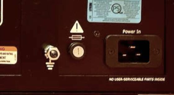

Спасибо за подсказку! Как считаете, есть смысл экспериментировать с землёй на Torus? Одну из жил земляной звезды завести к разъёму земли(винту) на корпусе Torus?
Screenshot 2022-09-15 at 09.24.27
Обычно принято заземлять устройство только одной линией заземления. Если у Вас в инлете подведена земля, то подключение дополнительной земли к винту на корпусе не требуется, его можно использовать как ноль для уравнивания потенциалов оборудования, по типу, как виниловый проигрыватель подключают к фонокорректору и создают общую землю для них.
