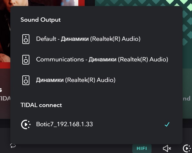

Вводные - комп на винде, приложение Tidal / Tidal Connect / Бигль с последней прошивкой от 27.04.
Tidal connect постоянно отваливается . Играть не перестаёт, но почему то устройство вывода перескакивает на встроенную дефолтную звуковую карту. На вопроизведении не отражается, но для управления нужно каждый раз переключаться на Botic7_192.168.1.***
Есть способы это пофиксить?
Отключите звуковуху в диспетчере устройств.
комп не только для музыки. Я им ещё пользуюсь по прямому назначению.
Хотя бы на время работы Тидала. Для понимания происходящего.

Отключил. Пока не отваливается.

В этой ситуации есть смысл в организации отдельной подсети для стриминга.
Например, Keenetic с настроенным VPN, к торому подключена управлялка Смартфон и сам стример.
Отваливаться еще может при проблемах у провайдера - отваливается коннект к серверам Tidal.
У меня решилось логами к админам провайдера. До внутреннего шлюза оператора были потери пакетов.
