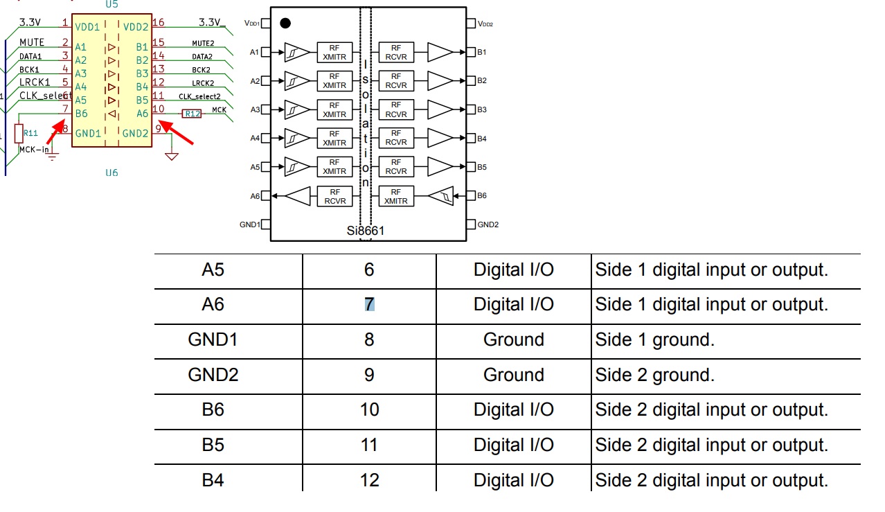

BBB_reclk изолятор U5 вывод 7 (B6) и 10 (A6) с даташитом не совпадают - так задумано или ошибка в библиотеке KICAD?
Ошибка в нумерации даташита. Вход нумеруется А, выход В.

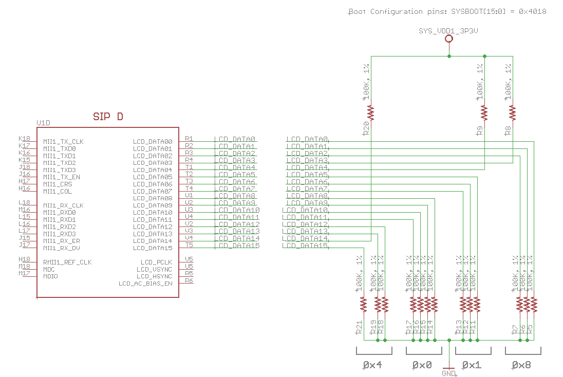

Так-то намного проще с резистором, но я пока не нашел каким конкретно резистором отключить полностью загрузку на уровне загрузчика MMC1 и перевести его на MMC0, в тех случаях, когда Nand память неожиданно сломалась
просто я так понял, что приведенная выше табличка - это последовательность сообщения с AM335x через пины, чтобы при загрузке ВВВ определила MMC память. Таким образом можно сделать с помощью шляпы внешнюю память, а внутреннюю выпаять. А вот как изменить порядок загрузки всего с ММС0, так и не понял пока что.

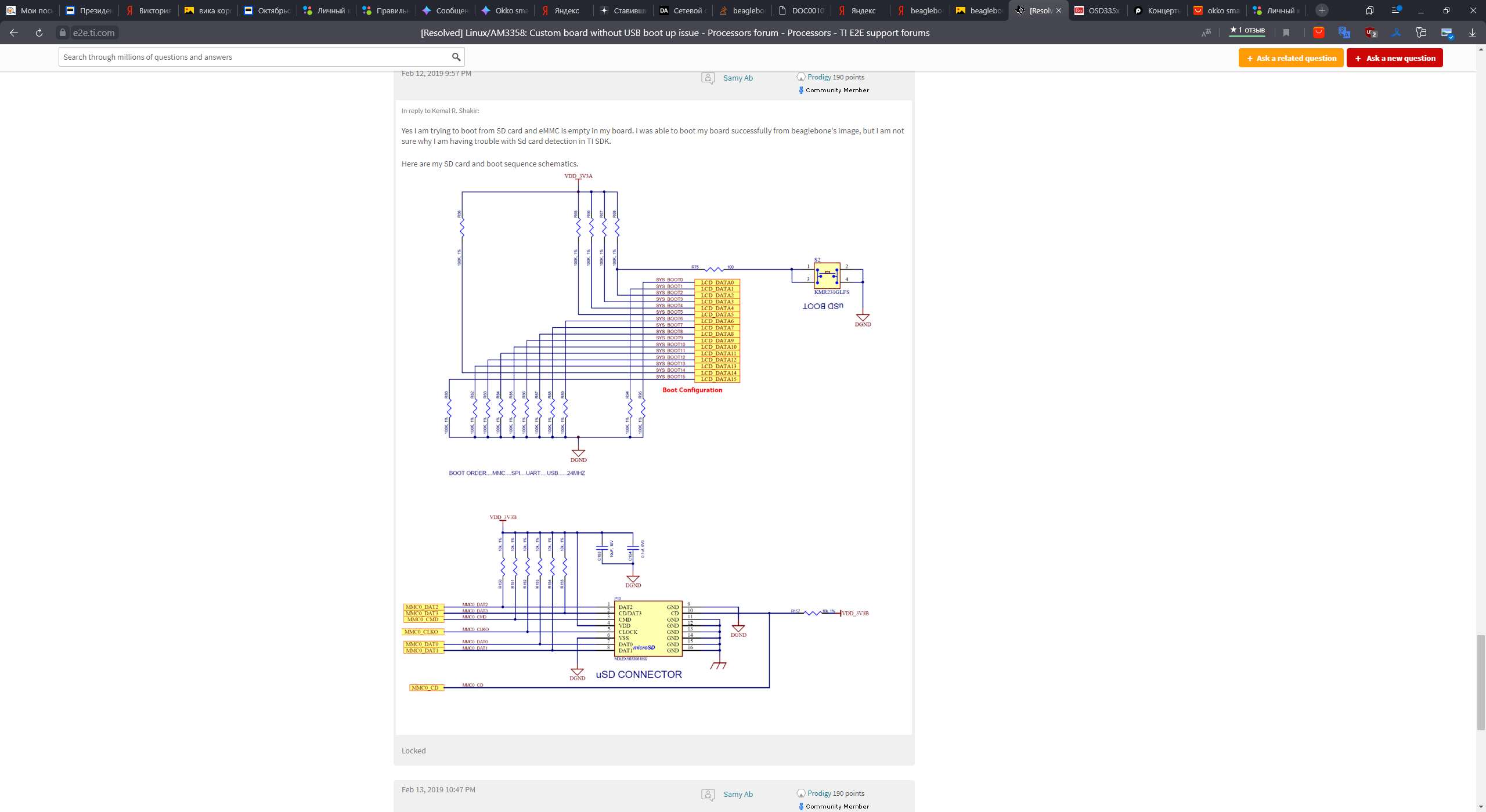

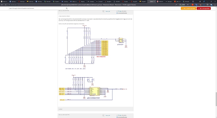

нужно поменять Sysboot[4:0]. Это ноги LCD_DATA0 - LCD_DATA4. У нас сейчас по этим ногам передается, как я понял, 11100b, то есть сначала грузится ММС1, потом ММС0, а нужно заменить на 11000b, чтобы грузилось именно с MMC0. Мы уже близко к разгадке. То есть разница должна быть, действительно в однои ноге LCD_DATA2. Это если ориентироваться по табличке, которую нашел @hackand87
Вот, что нашел насчет резисторов: As shipped, the Black will attempt to access the eMMC card as the first boot device, so if you cannot tolerate ANY transitions on the eMMC lines, you need to modify the boot configuration. By moving one resistor (R68 to R93), you can pull SYS_BOOT2 low (same as pressing the uSD boot button) and the 'Black will not try to communicate with the on-board eMMC card. It WILL , however, attempt to boot via SPI and twiddle pins on P9.
Действительно, на BeagleBone Black полноценном есть R68 и нет R93, а на урезанном Antminer есть оба таких резистора. Сделал эксперимент, удалил R68, не помогло
Что и требовалось доказать. Надо понять для начала, отличается ли выводы AM3352B и AM3358B
Ну или не мучиться и закоротить S2 кнопку
С поврежденным nand грузится с uSD стандартный Angstrom образ, многие другие образы в то числе и PURE не загружаются.
На Antminer BBB отсутствует R68 для прошивки с uSD без зажатия BOOT.
R93 в таком случае должен SYS_BOOT2 прижимать на землю.
NAND содержит какой то ROM для загрузки предзагрузчиков.
На нашу плату не нашел пока схему, а пока что по схожим проектам можно +/- понять, какие контакты AM3352 за что отвечают, но дальше уже трудно понять. Опыта в таких делах не хватает. По мне проще и стабильнее - перепаять eMMC и зашить туда загрузчик
