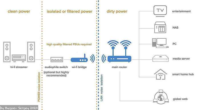

Вот так нужно сделать
Можно ноут в AP Client воткнуть и все будет красиво

Поставьте ВТОРУЮ точку доступа, где ноут и ВВВ в режиме клиента - будет мост.
Все будет красиво работать

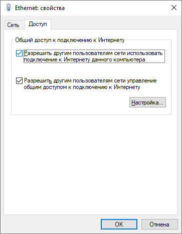

DHCP сервер на комп - это неверный подход.
Два сервера DHCP нельзя держать в одном сегменте сети. Если у Вас с роутера пролезет, будет полный бардак.
Вы про эту галочку?
Если это временное решение.

Лучше сделать wi-fi мост.

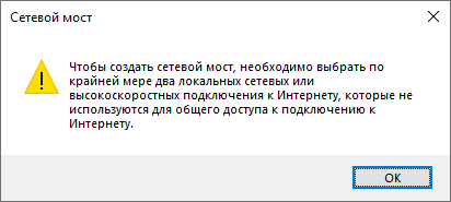

Точнне вру, сделал как в интрукции , но при создании моста пишет
Это еще один wi-fi роутер, и подключать его к основной wi-fi сети?
Да

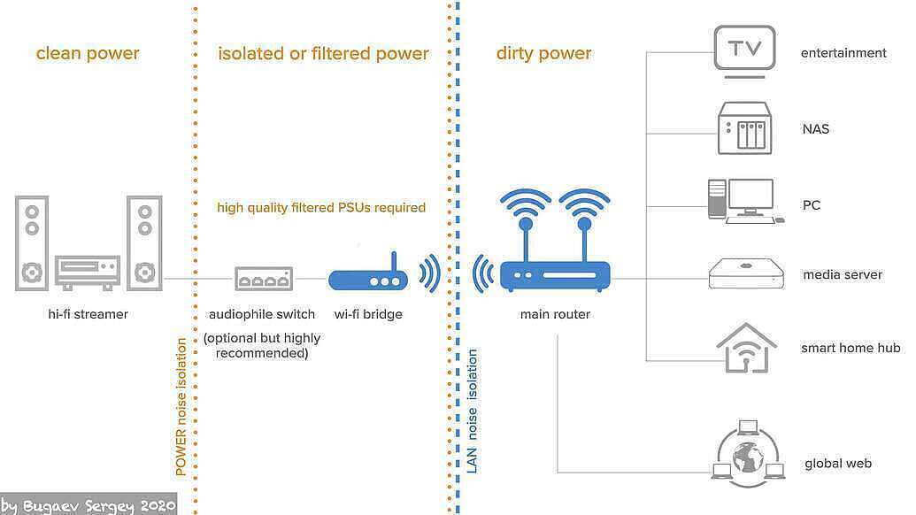

В лан порт ноута воткнуть свитч, в него бигль, тогда настраивать мост на компьютере
У меня роутер 2х диапазонный, 5ГГц выделить под мост, а 2.4 оставить для “бытовухи”…
Ну и новая точка, которая будет подключаться к основному роутеру, должна поддерживать режим моста?
