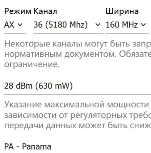

Ну и в моей ситуации оказалось очень важно умение повышать мощность больше наших смешных 100мВатт, mesh не очень удобен, а один карманный Cudy TR3000 покрыл весь дом в 118кв.м, находясь не по центру, причем в 5ГГц тоже покрыл отлично. Оставил бы, если бы не баг с питанием USB, 4G модему мало, а лезть паять не буду, руки и глаза не те уже, продал другу, у того 2 дачи накрыло, соседу инет раздаёт :slight_smile:
А вот тут все видно про вайфай в Кинетиках
