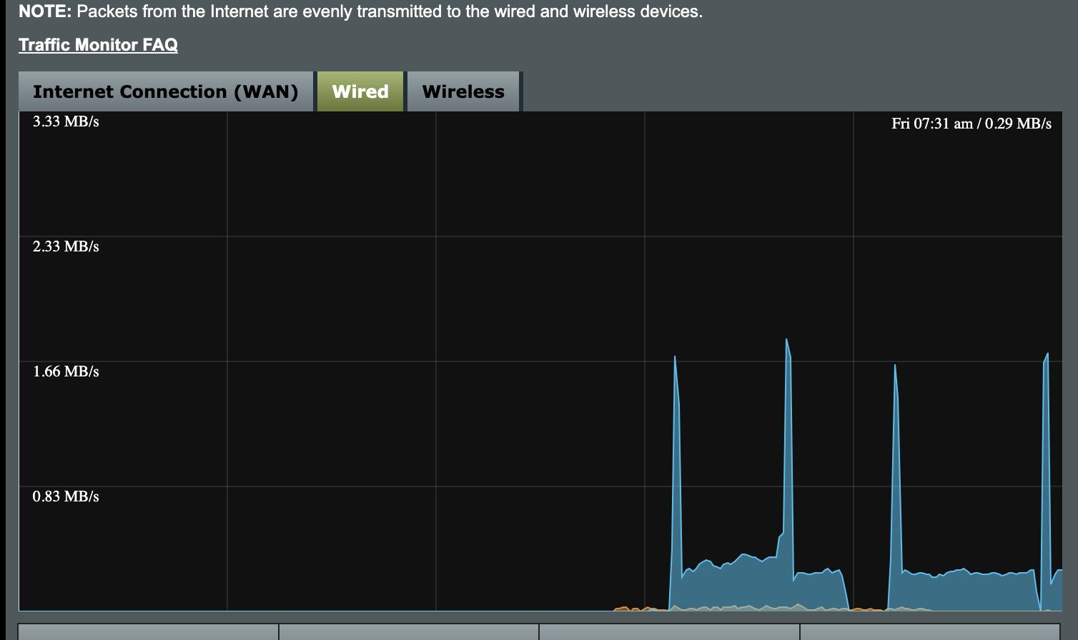

Ещё раз повторюсь, это не так работает, у Плеера есть буфер, как правило, он заметно меньше размера трека 24/192 - заполнение этого буфера происходит не равномерно, скорость может быть в один момент времени 500Мегабит, в другой 10 Мегабит, потом 0.1 Мегабит, т.е. нагрузка прыгает постоянно.
Не плавает скорость, она просто плавно заполняет буфер на нужной скорости, а далее поддерживает воспроизведение. Такого расколбаса по скорости не видел ни разу даже при дсд. Ну конечно если связь нестабильная то будут скачки, но это уже исключение и некорректная работа
слушаю иногда сам 24/192, если с запасом по скорости пролазит поток, нормально все дальше, как понимаю - просто медленнее заполняется буфер, и на практике всего лишь может быть небольшая задержка при начале воспроизведения нового файла, может 1 секунда примерно

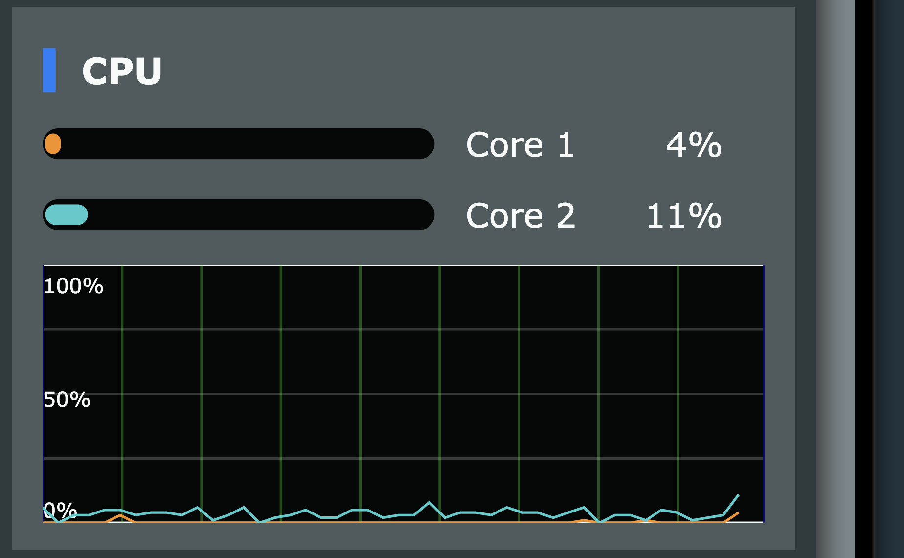

Нагрузка на МедиаМост - стриминг 24/96 с NAS, пока музыка молчит 0/0 по обоим ядрам:
И вот спокойное заполнение буфера без скачков:
Как считаете, после такого пика потребление процессора через сколько снижается? Секунда, минута, несколько минут?
