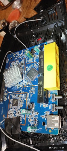

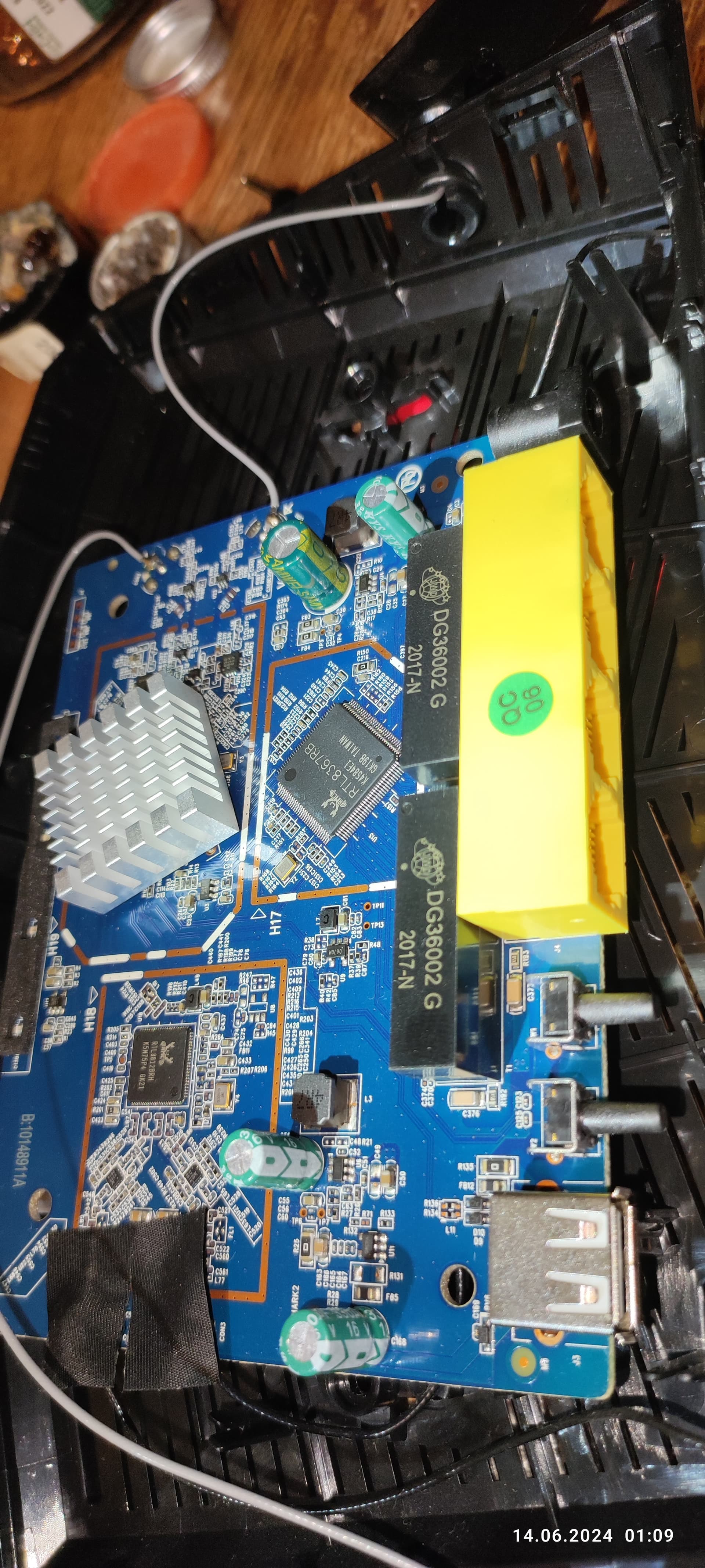

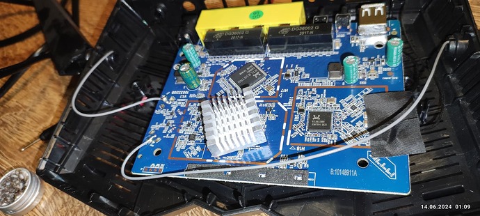

Для начала, заменил себе основной роутер на входе в квартиру с витой парой.
Вместо Xiaomi Redmi AC2100 с шестью импульсными стабилизаторами на импульсном блоке питания,
Установил и настроил рекомендуемый здесь многими Tenda ac12u, он конечно тоже с 3мя импульсными стабами, но здесь его рекомендуют.
Спойлер
Выше в ветке даже есть опыт как его дорабатывают, меняют стабы на линейные.
Сейчас пока что заменил ему электролиты, на Nichecon 1шт 470мкф на 16В и 3шт 330мкф на 16В.
А также линейное питание подал 12В от платки Lhy audio на 3042, и с отечественным Тором.
После уже идёт грязный берег, через Asus 1008g, со своим линейным питанием, и замененными электролитами на Elna Cerafine, и один на Elna Tonerex. Передает Netis n4 с линейным стабом и блоком питания, и принимает такой же Netis n4.

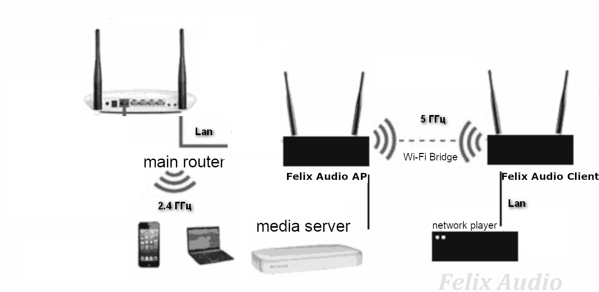

По идее WiFi мост берегов - как раз это и делает.
Чистить входную сеть от провайдера так же бессмысленно, как вычерпывать море чайной ложечкой. Основным источником шумов для сетевого аудио является основной домашний роутер. Его чистить так же бессмыслено, он является хабом шумов от всех подключенных в него устройств. Поэтому, надо выделить сегмент сети для аудио устройст и уже в этом сегменте изолировать стример от точки доступа.
Из всего сказаного логичным будет подключать аудио серверы и хранилища в точку доступа, а её подключать в шумный главный роутер лан-кабелем с хорошими фильтрующими свойствами, это если делать минимально просто. А по хорошему через свитч, опто развязку или вайфай мост.
Все эти варианты уже не раз проверялись на практике и приносили ожидаемое улучшение в звучании сетевого аудио.
Все сетевые устройства выделенные в аудио сегмент сети и есть один многокомпонентный цифровой источник.

Если к точке доступа подключаются по вай-фай ещё и другие устройства, то это делает её хабом шумов. Точка доступа для аудио должна работать только на аудио устройства.
