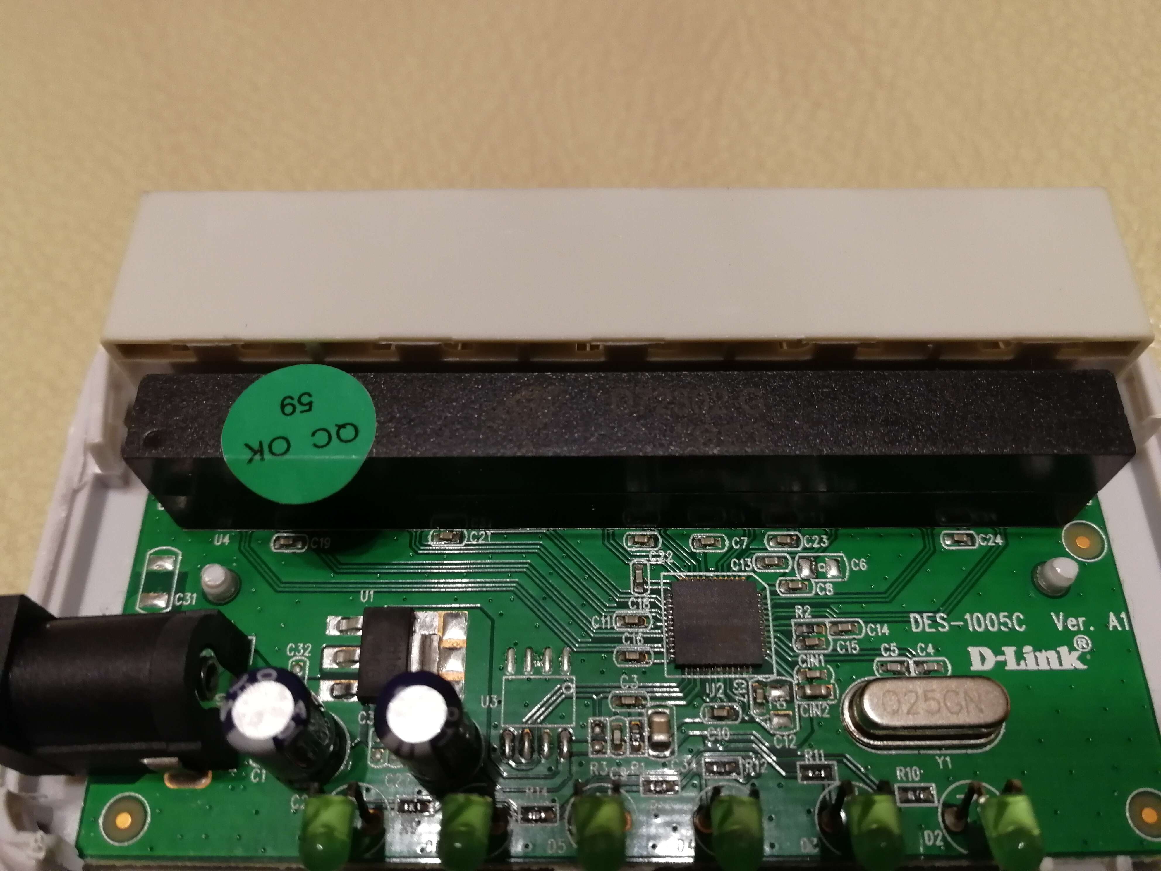

Попробовал, запитал такой свитч от лабораторного блока питания. Общая схема Вива-мост-Длинк 615 - Длинк 1005С - стример. В общем первое впечатление, с 1005-м звук, на мой взгляд, становится менее комфортным, хотя разрешение становится чуть выше, но в некоторой степени теряется пластичность и слитность.

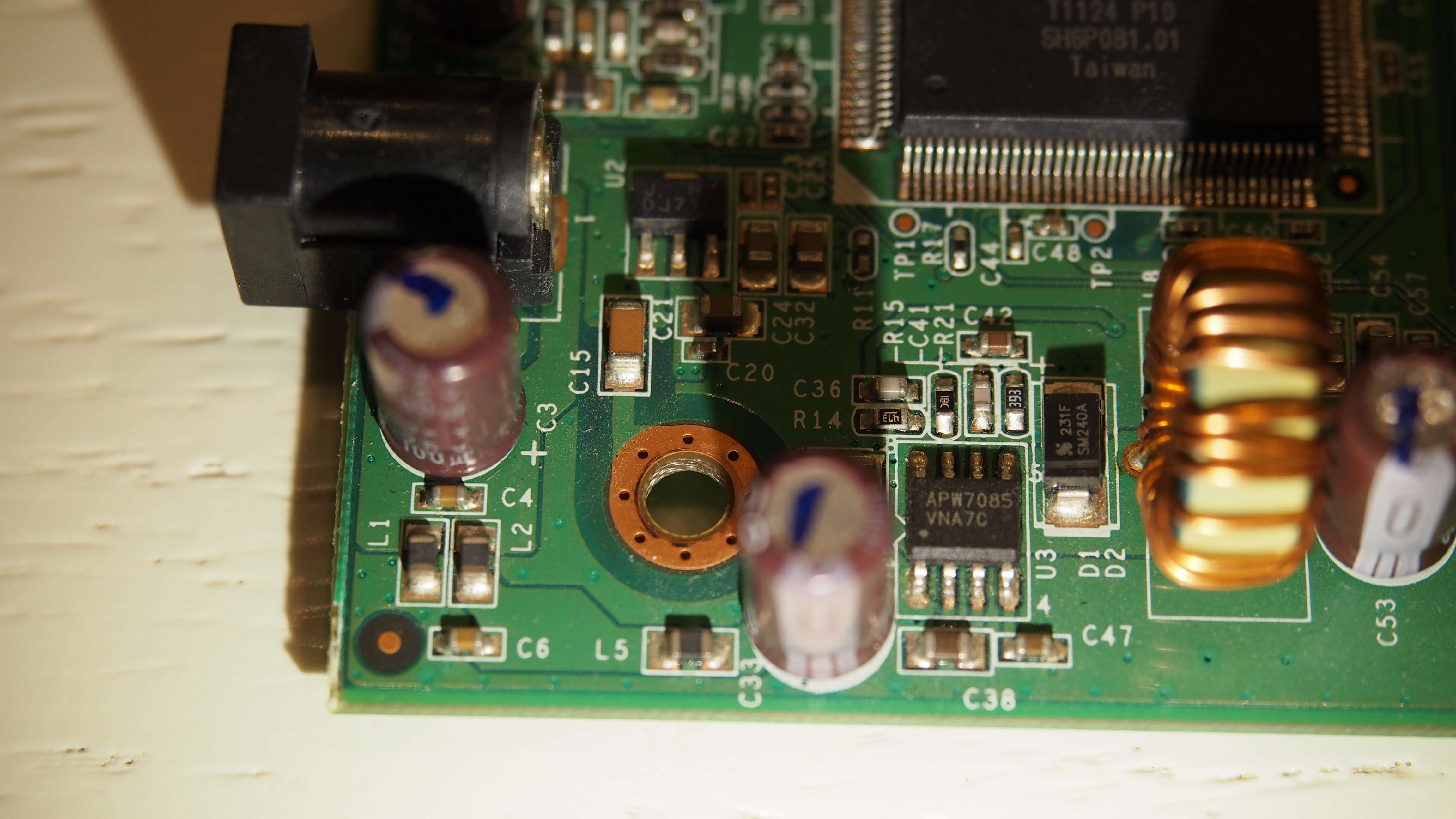

Посмотрел нутро фильтра APC. Там нет фильтрации между розетками. Фильтры должны быть в самих БП. .

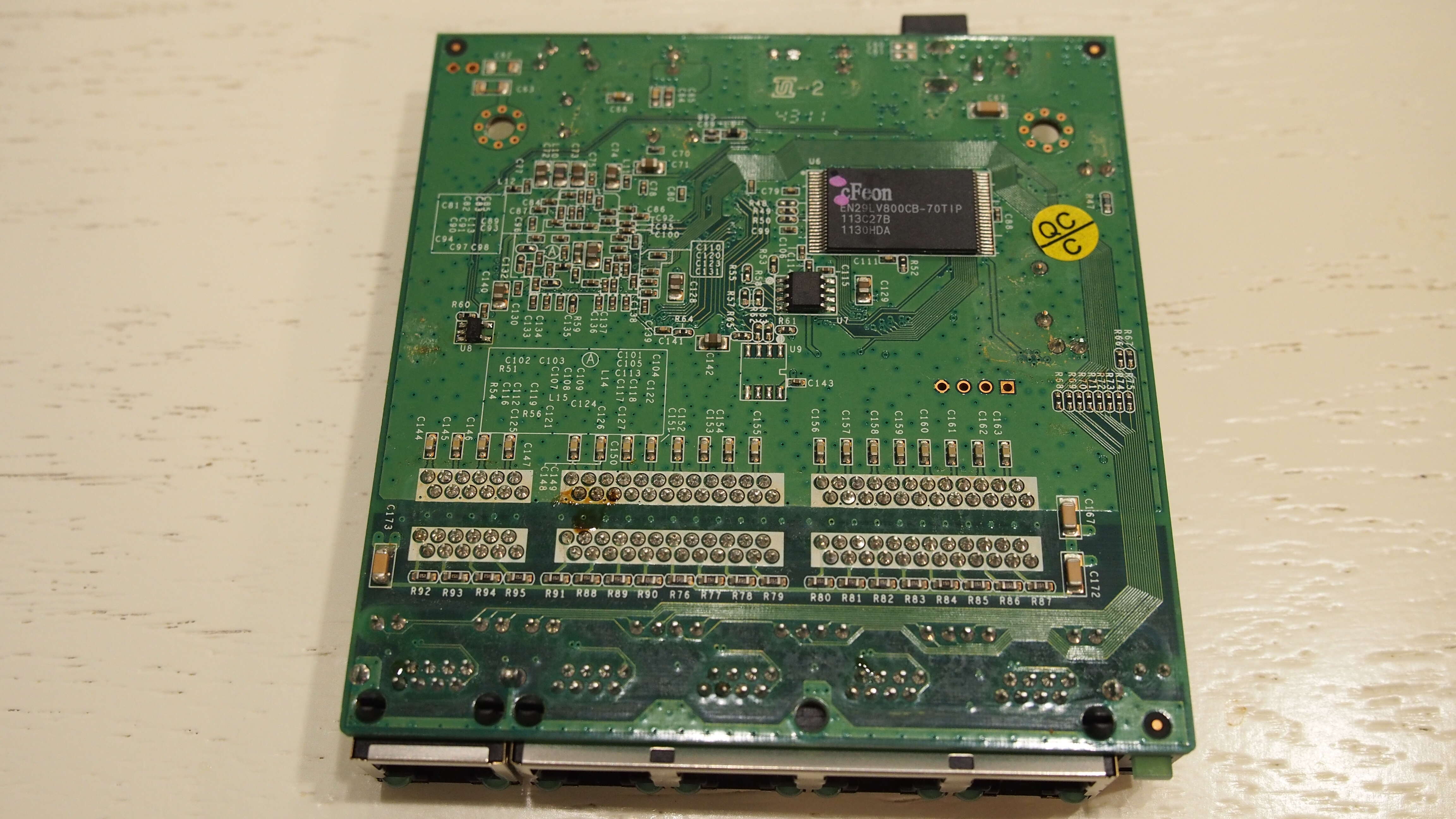

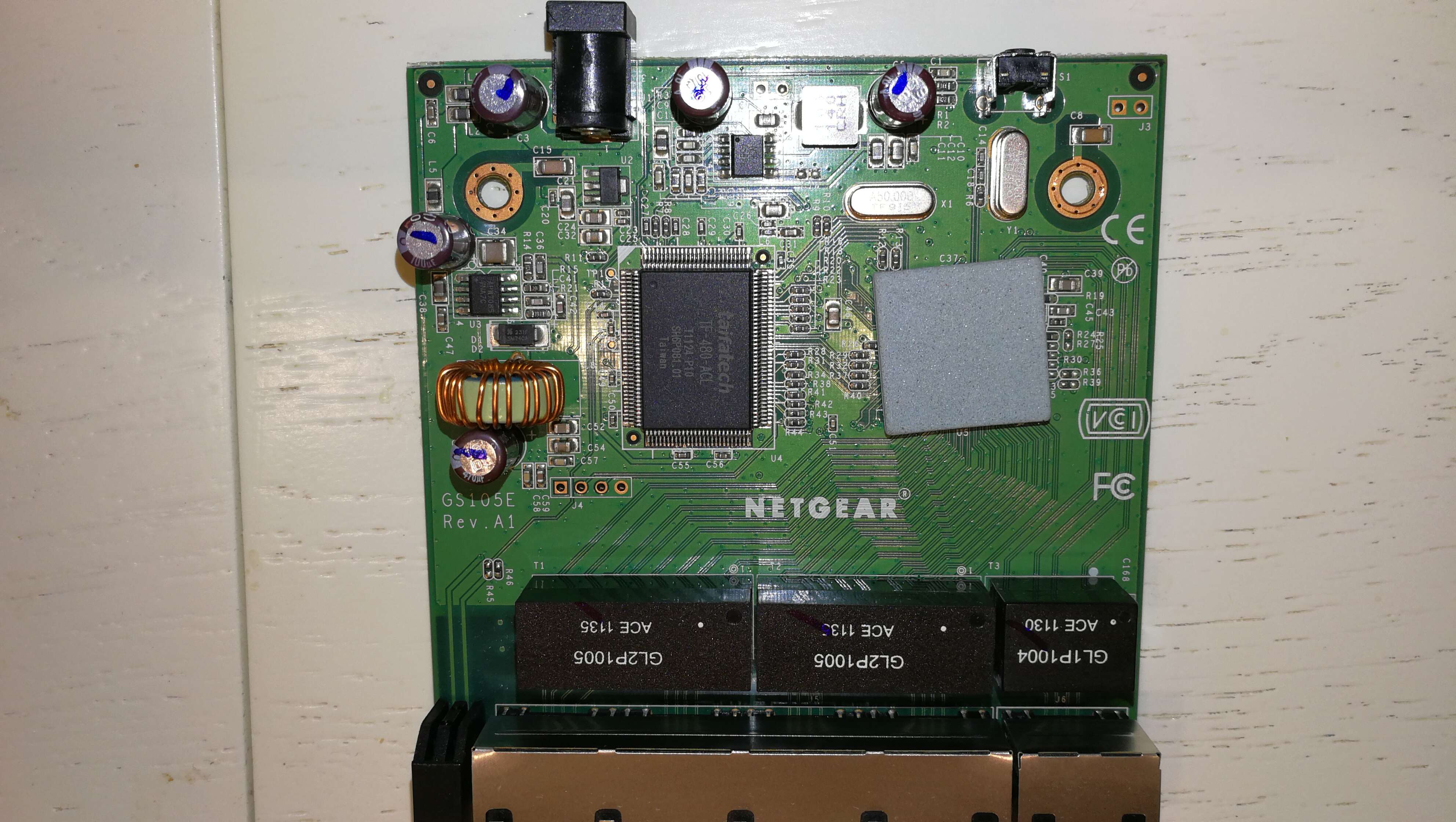

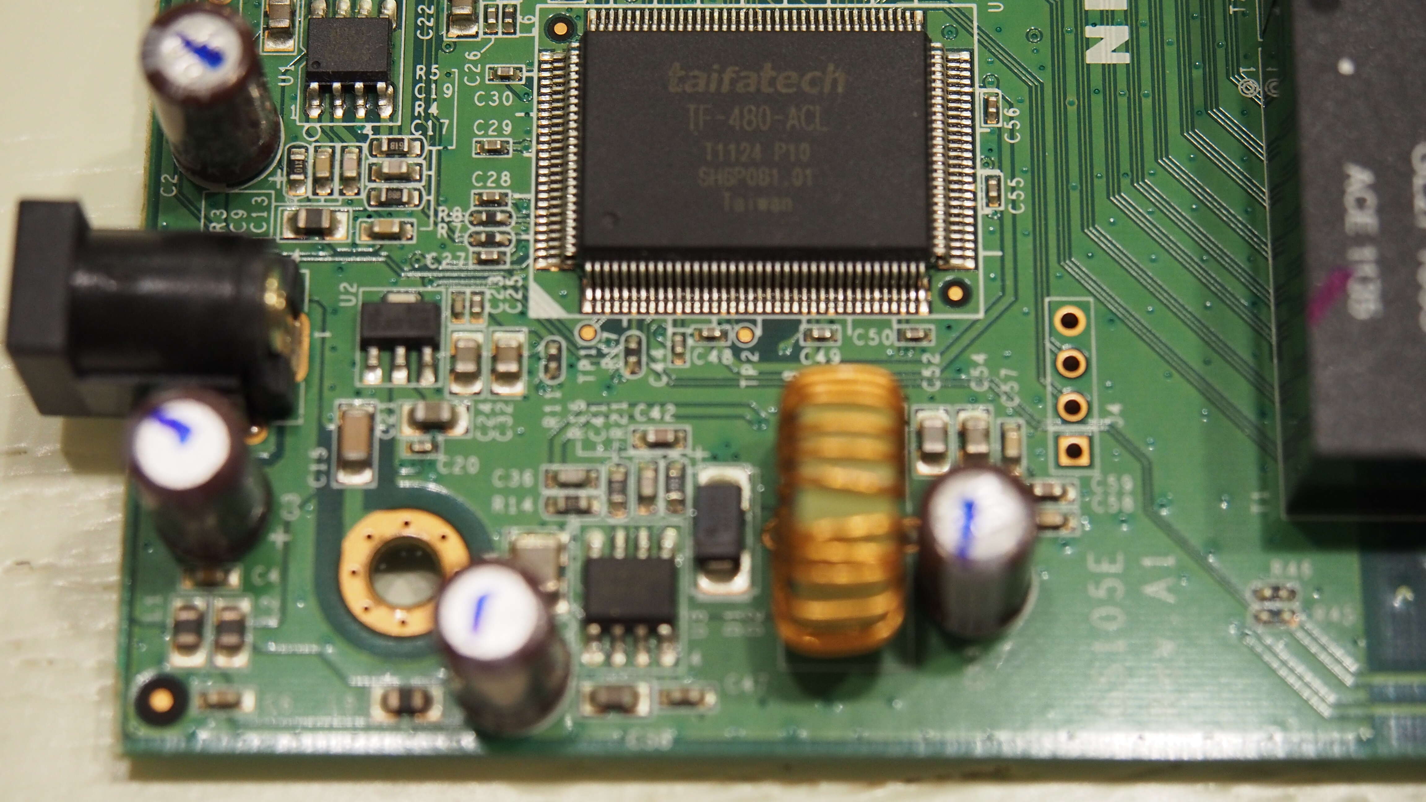

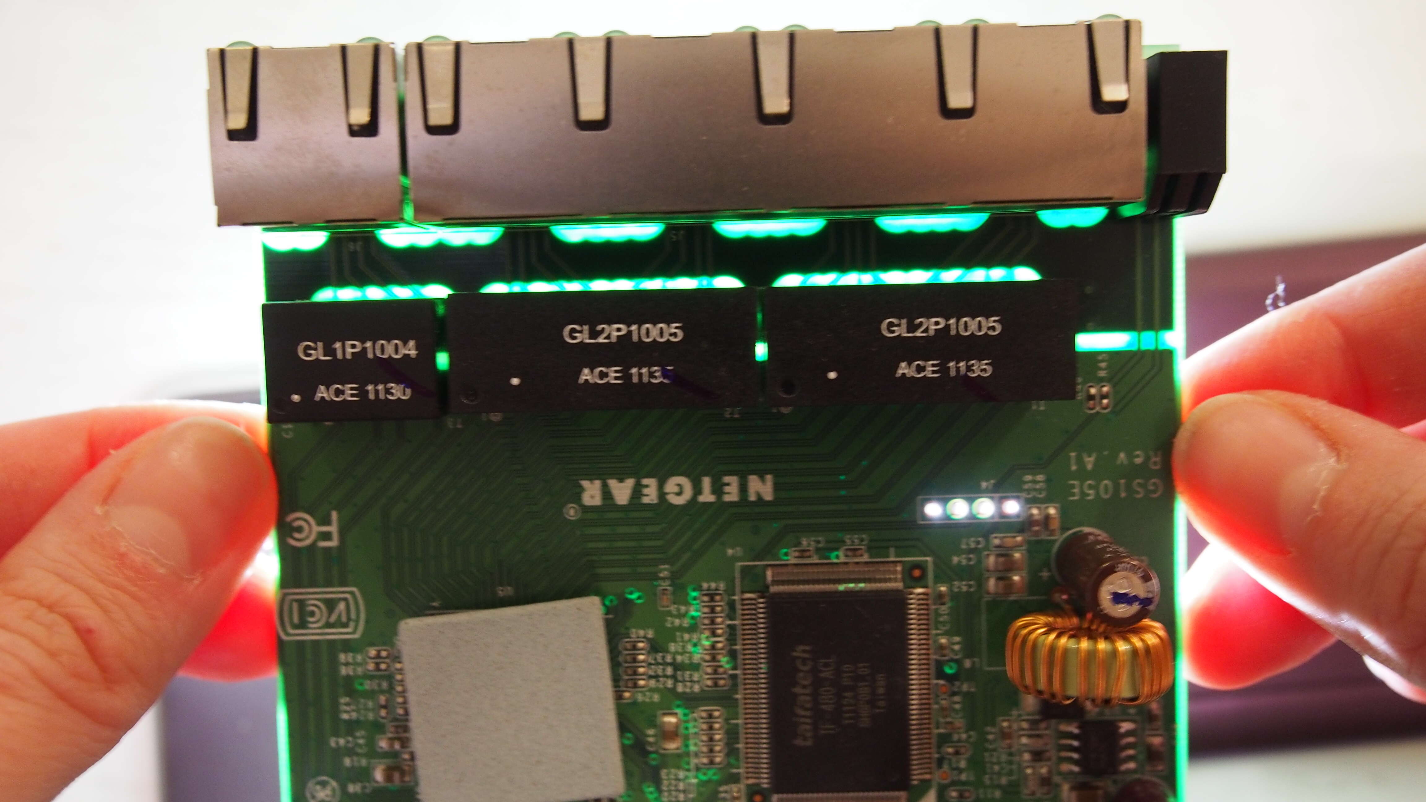

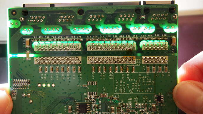

Вот, кстати, покрупнее. Разбирать нужно осторожно, я пару защелок сломал. Правда, все равно собирается нормально и держится крышка крепко на оставшихся.

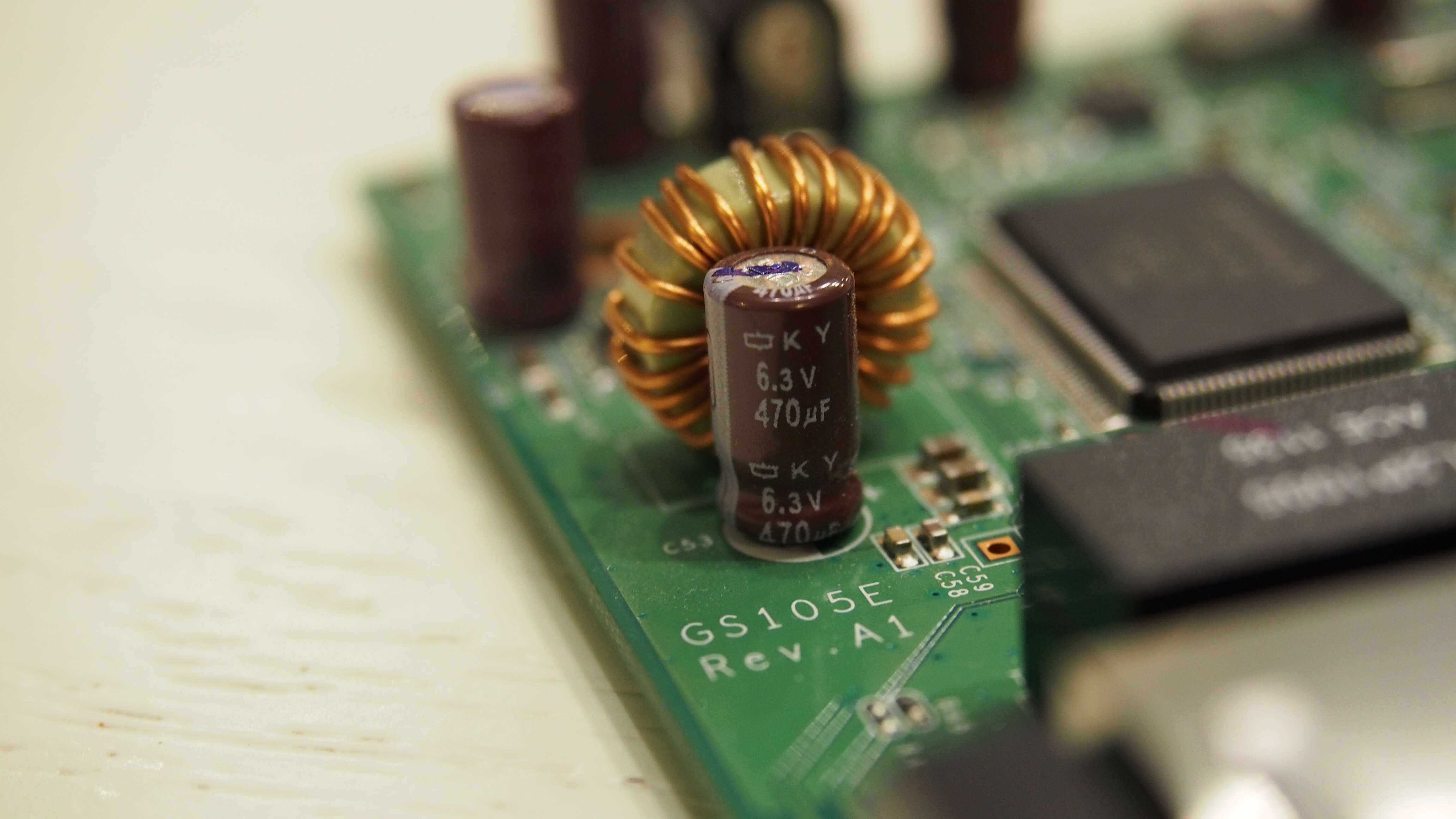

Netgear GS105E
@Bugaev_Sergey cтоит ли это дорабатывать и, если да, то что имеет смысл сделать?

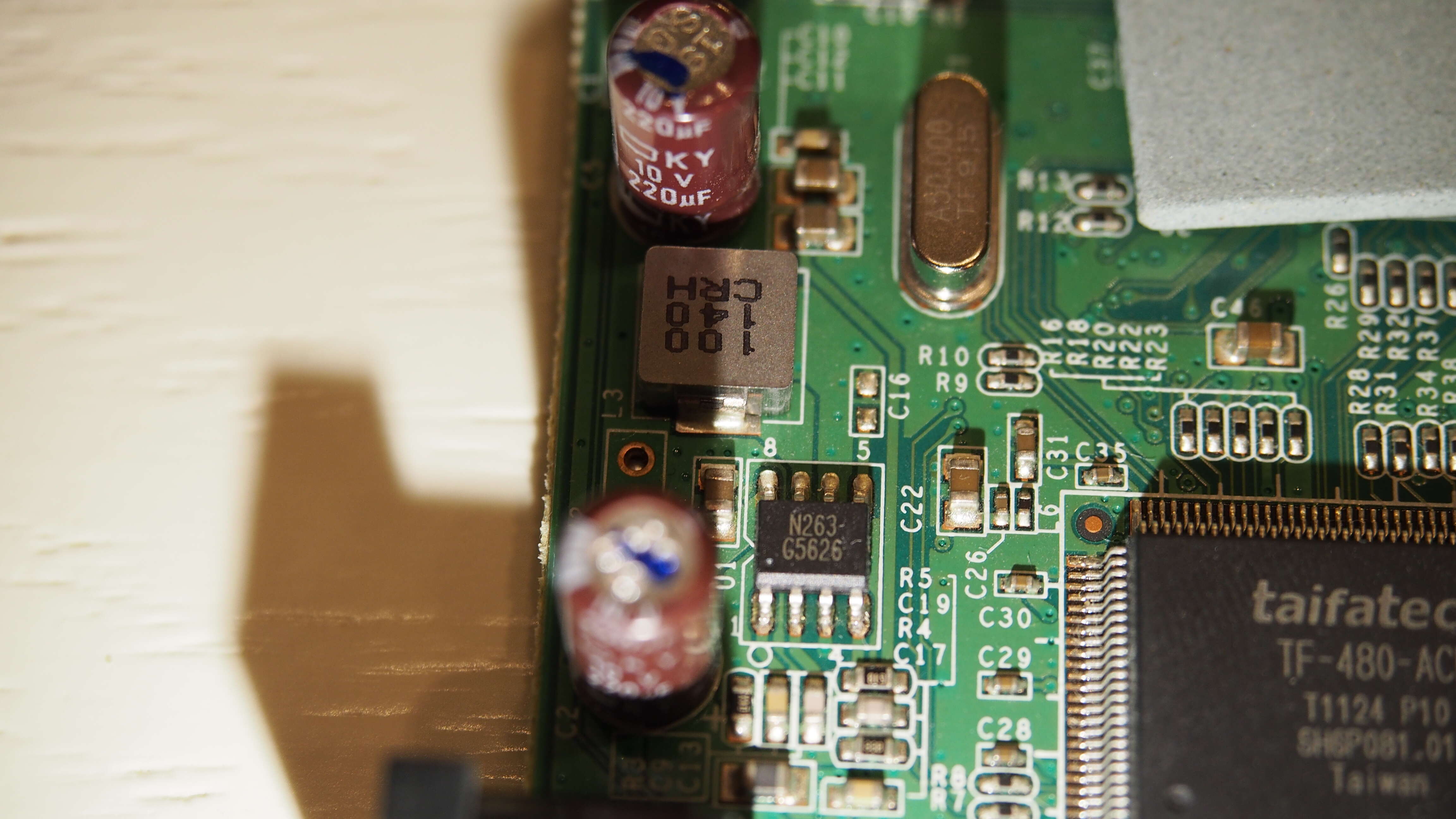

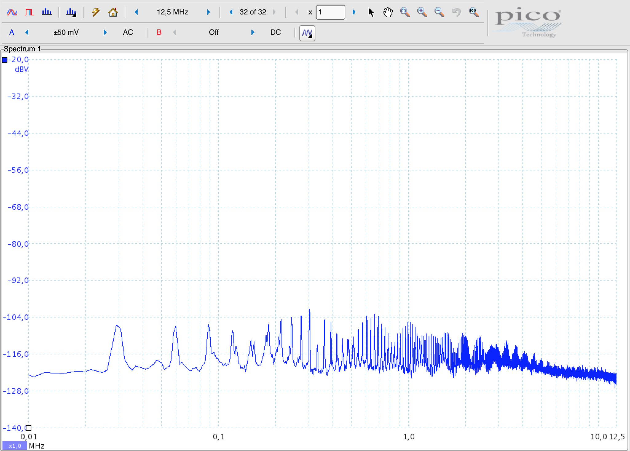

Думаю вот наглядно будет

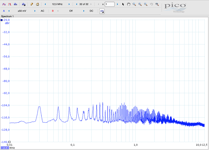

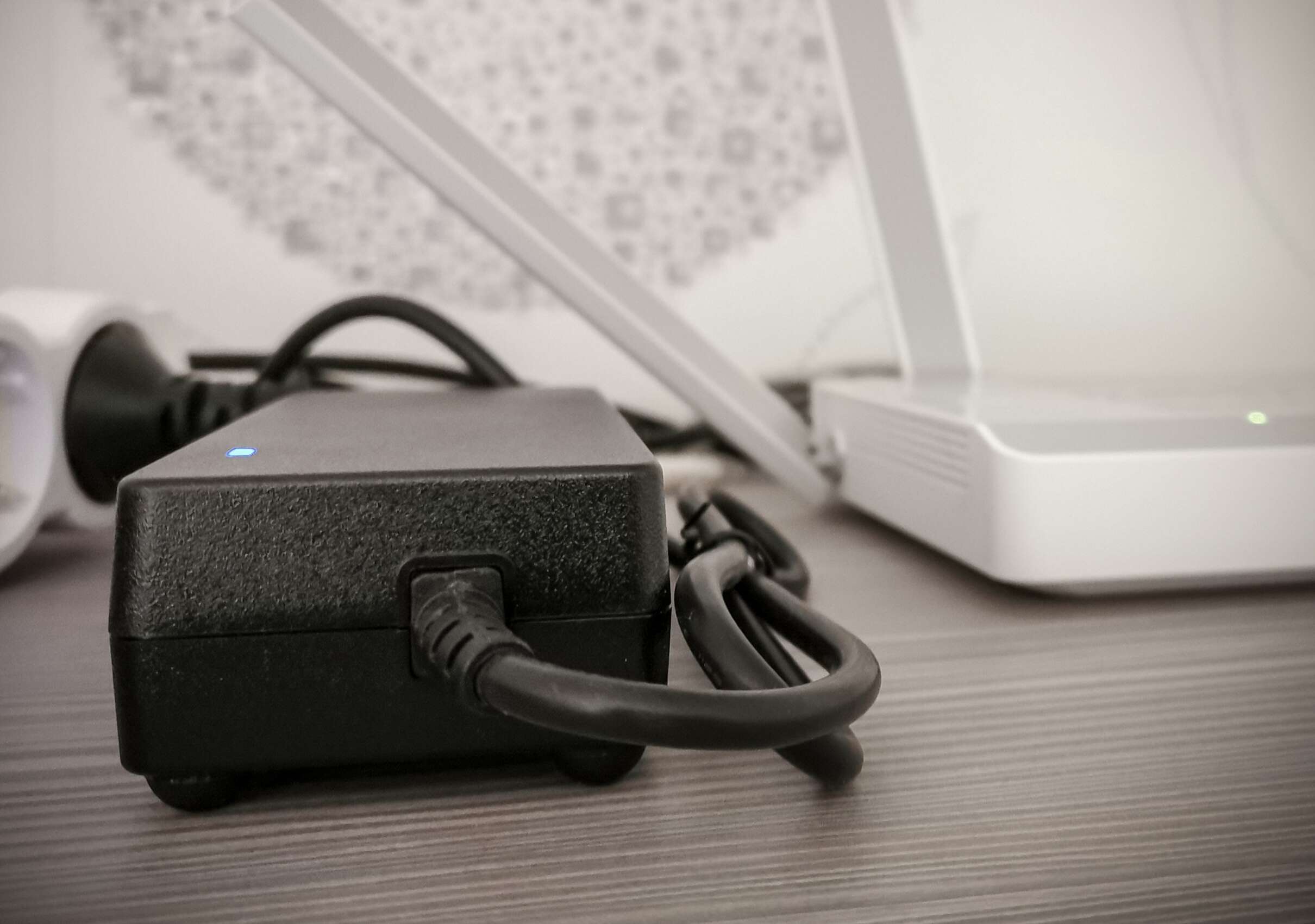

Ибп 40вт минвелл на некотором роутере.

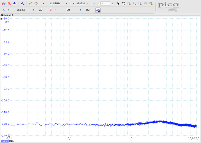

Измерения на шине питания 3.3В последующего свитча подключенного лан кабелем к этому роутеру:

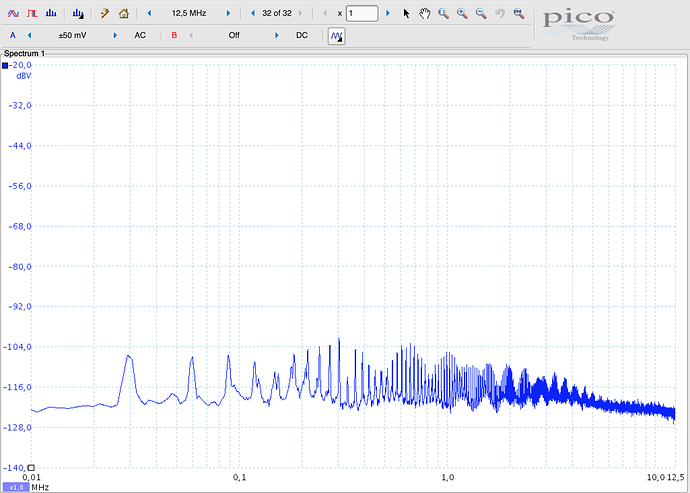

Ибп 90вт минвелл на роутере, все остальное тоже самое:
Значит, с одним БП 12В решение есть. Если бы на 5 в еще такой найти.
И вот еще, тоже наглядно.
Имеем тот же плохой ИБП.
Добавляем еще один свитч “в разрез”, но не добавляем к нему отдельного БП
Изменений почти нет :-1:
А теперь переключаем его на отдельный бп.
И вот такая красота сразу :+1::
Вывода три:
Свитчи работают.
Помеха из кабеля проникает в БП.
Помеха из БП проникает в кабель.
Так что, самый дешевый вариант с одним БП для свитча тоже пойдет. А дальше уже как пойдет от наличия средств.

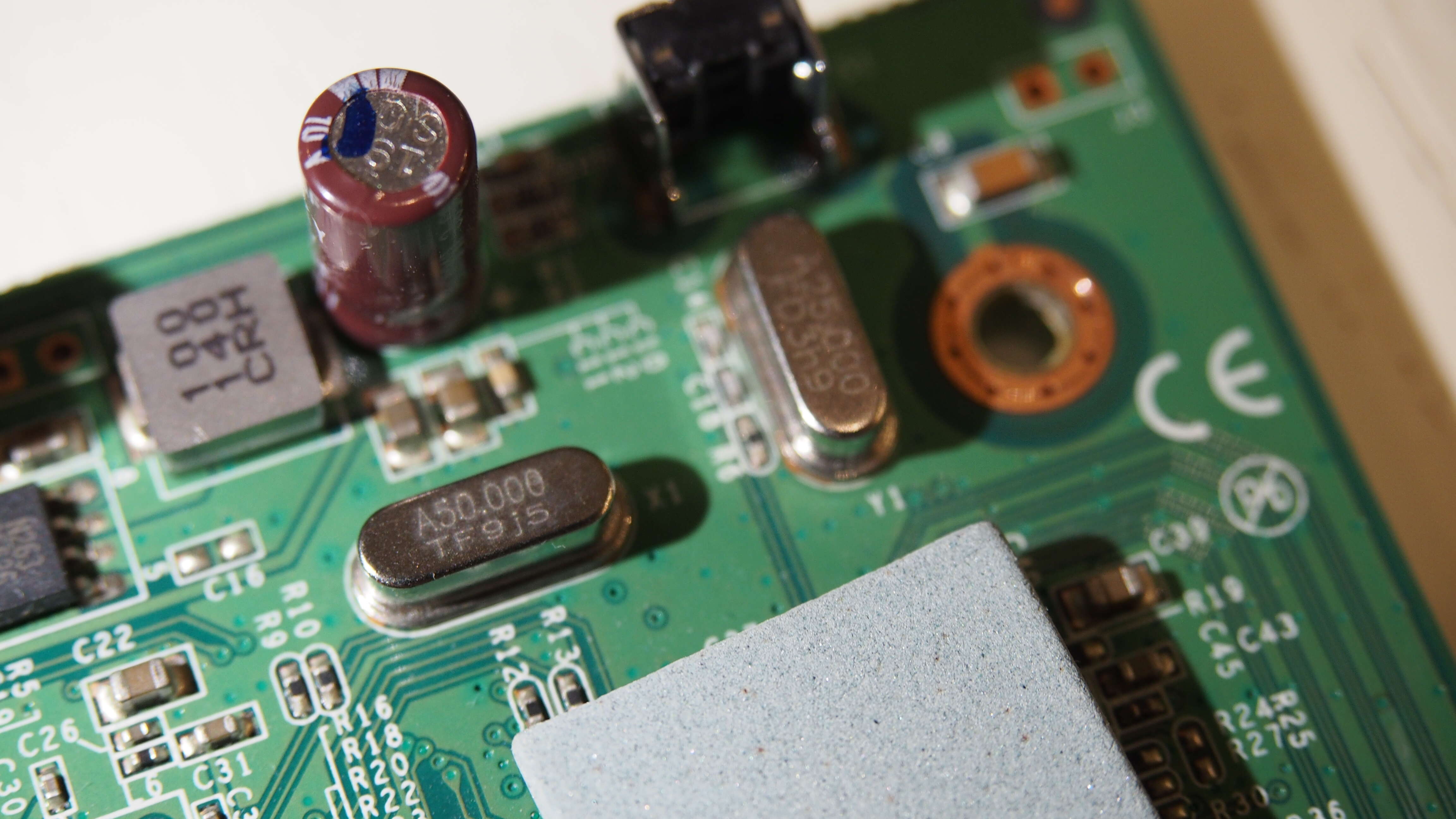

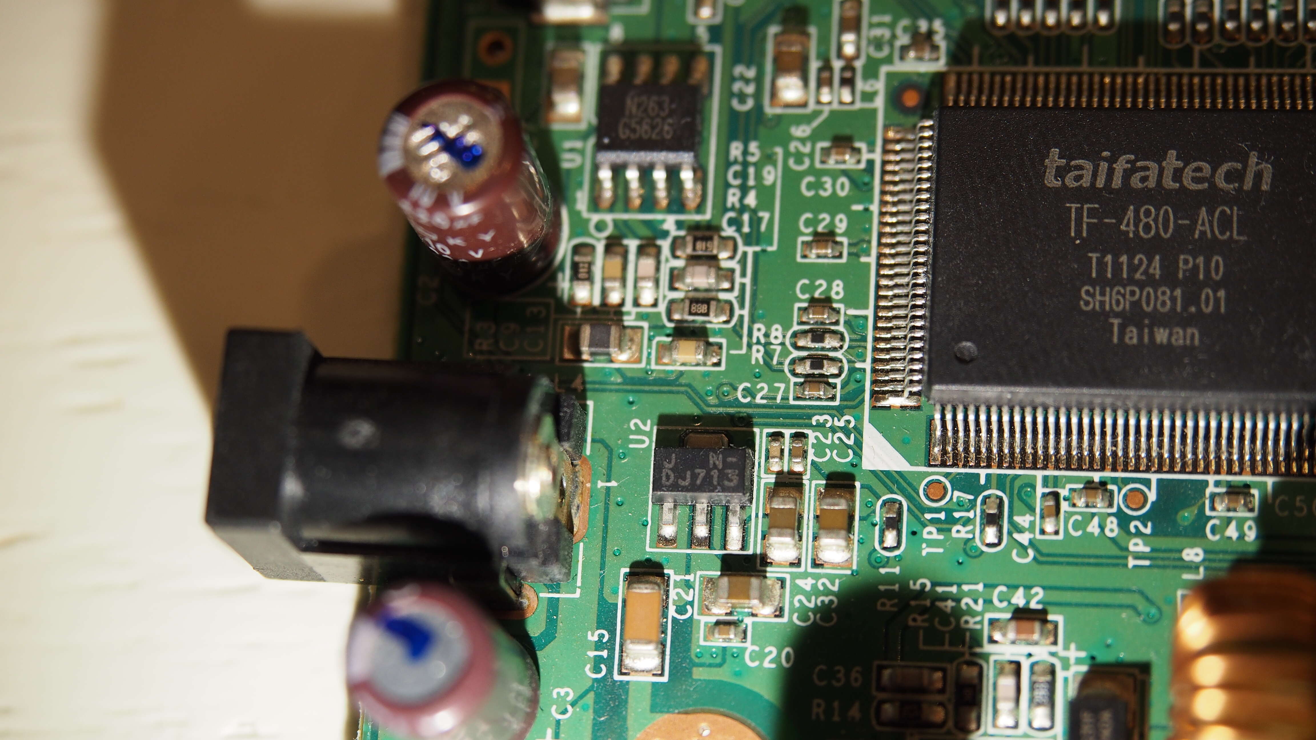

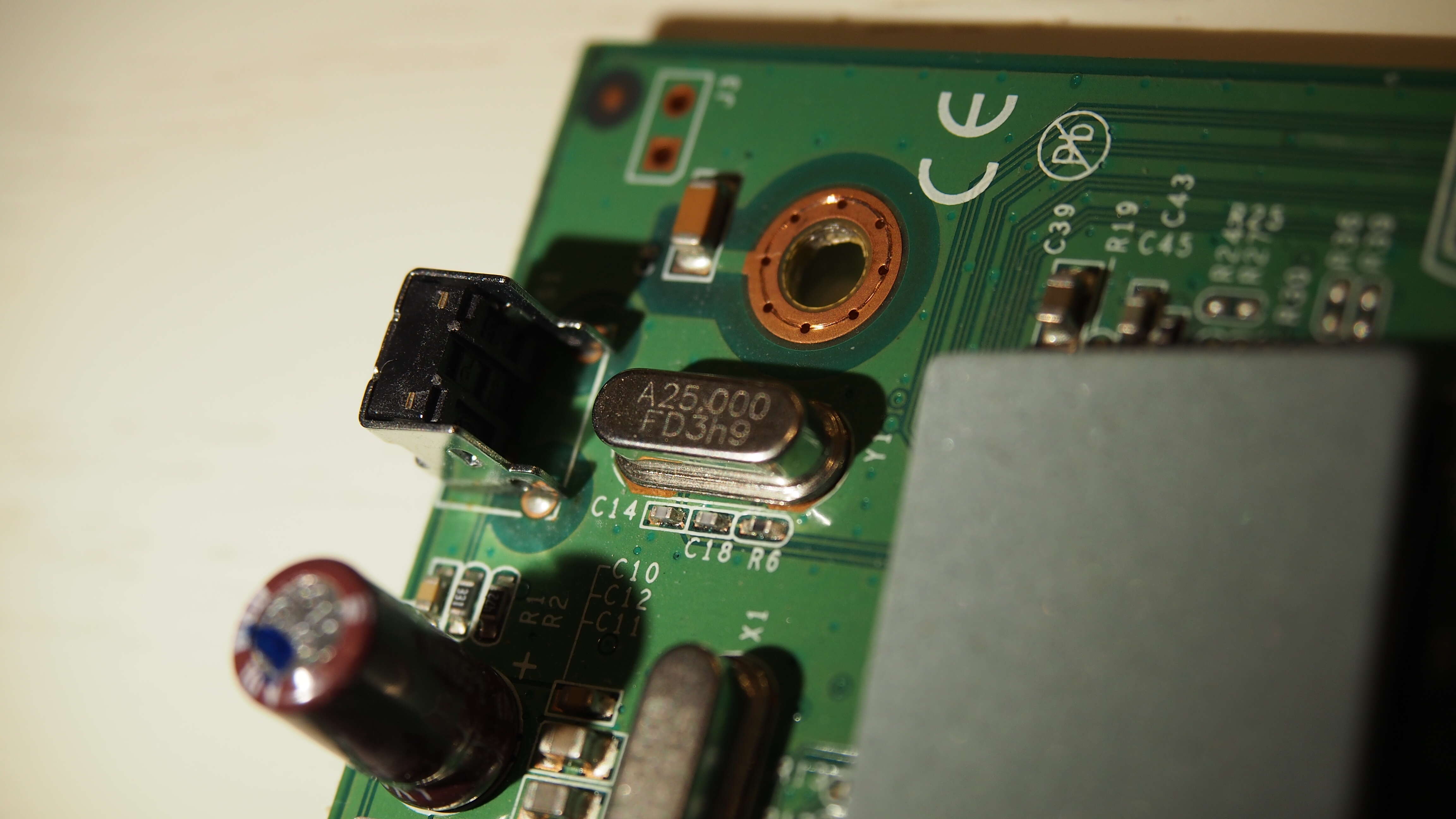

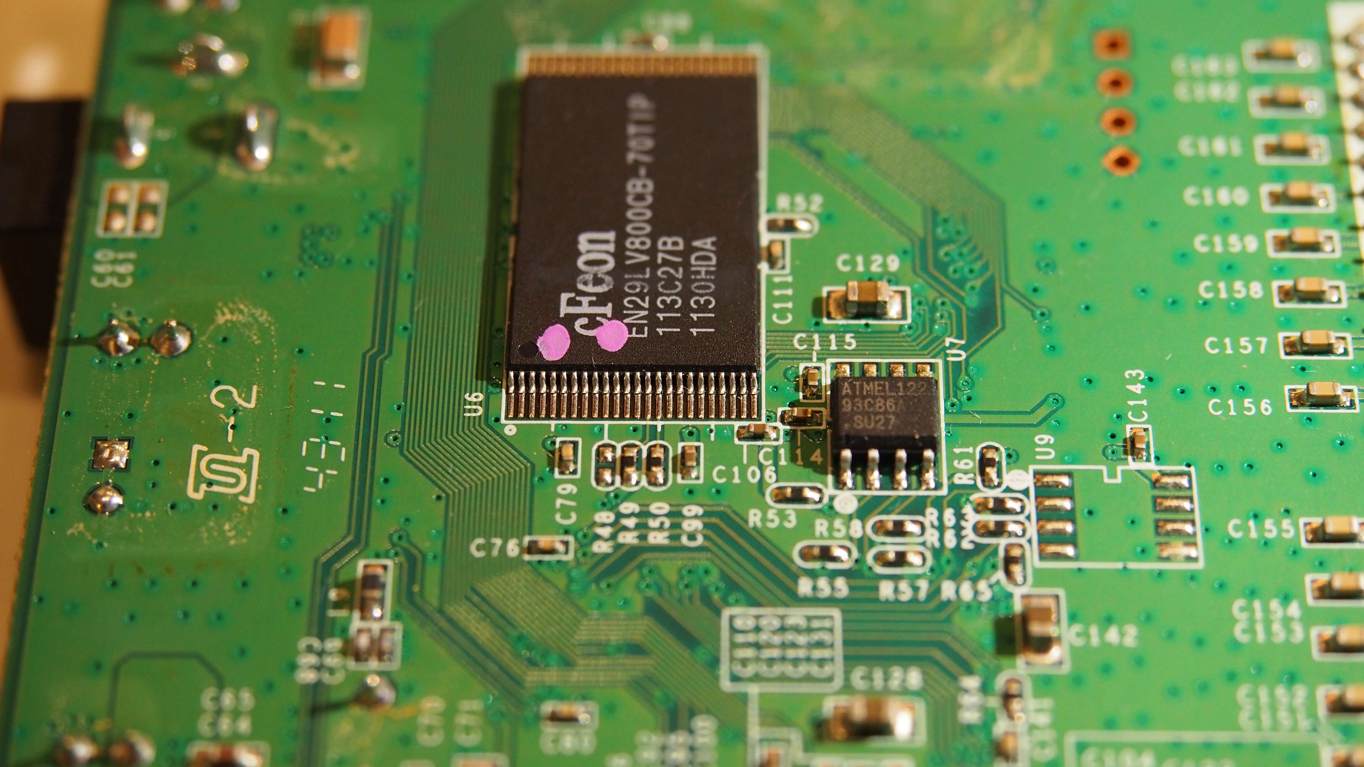

Выглядит не очень ((
Судя по конденсатору, связывающему разрезанные под трансами земли, там проблемы были с EMC тестами на излучения. А гальваноразвязку они почти убили этим наверное…
лучше взять другого донора.
