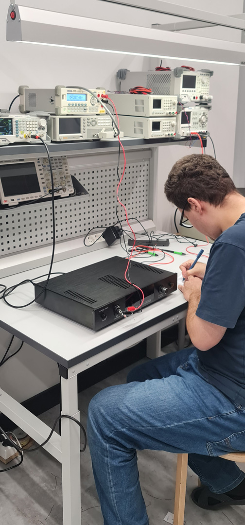

Друзья, а может ли кто-то из Москвы дать на пару дней, да или просто в гости с Сусварой или HE-6 прийти к нам? Хотим разобраться, что это за монстр, и почему его от мощников используют? По спекам в инете - проблем быть не должно. Но они вот есть…
Поддержу идею зайти к вам в гости, мне сейчас любой опыт на пользу. Дайте в личку варианты по времени плз, если интересует. Спасибо!
:pray: Написал! :handshake:
Спойлер
Очень интересно к каким результатам придёте, отпишитесь если не секрет будет) феномен недораскача древняя холиварная тема)

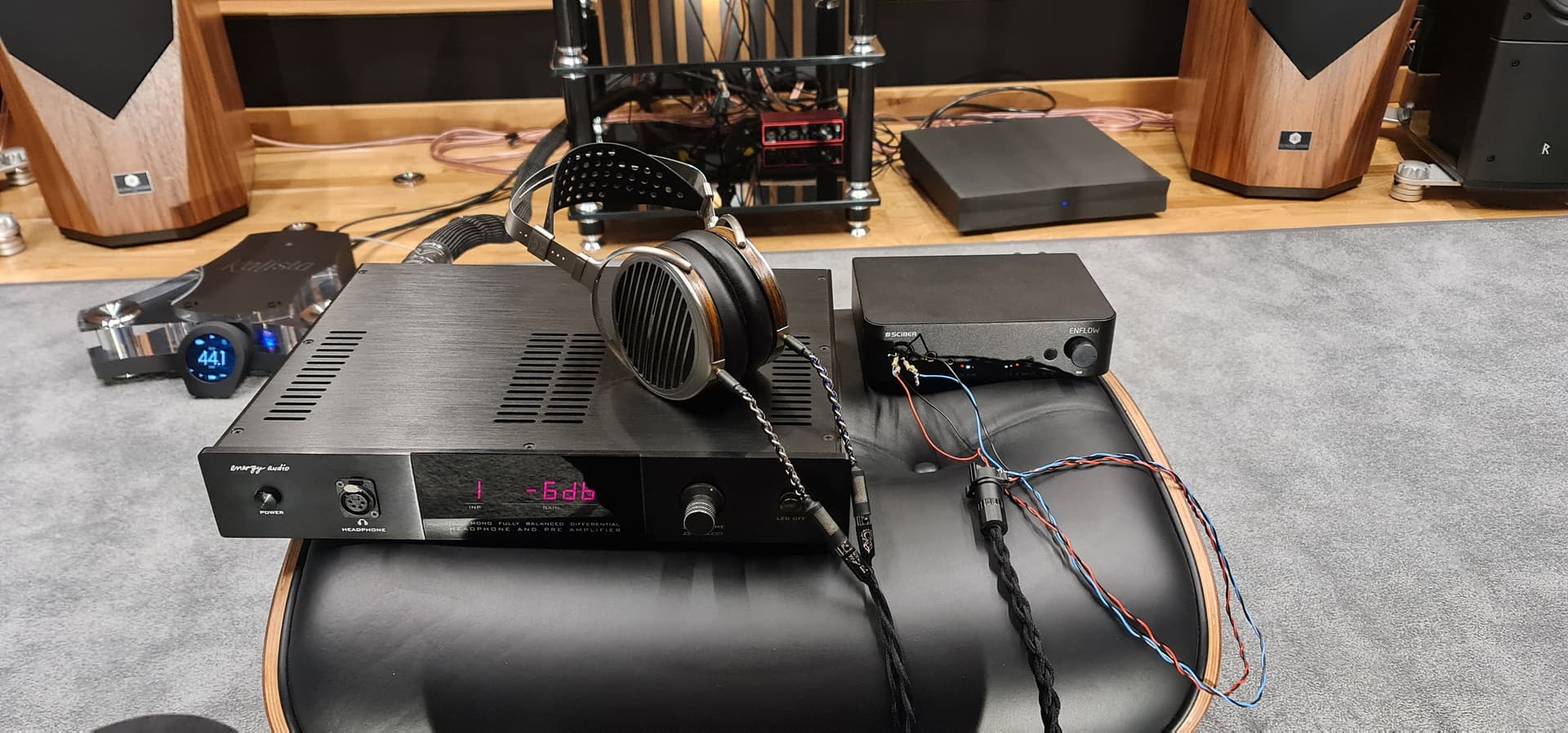

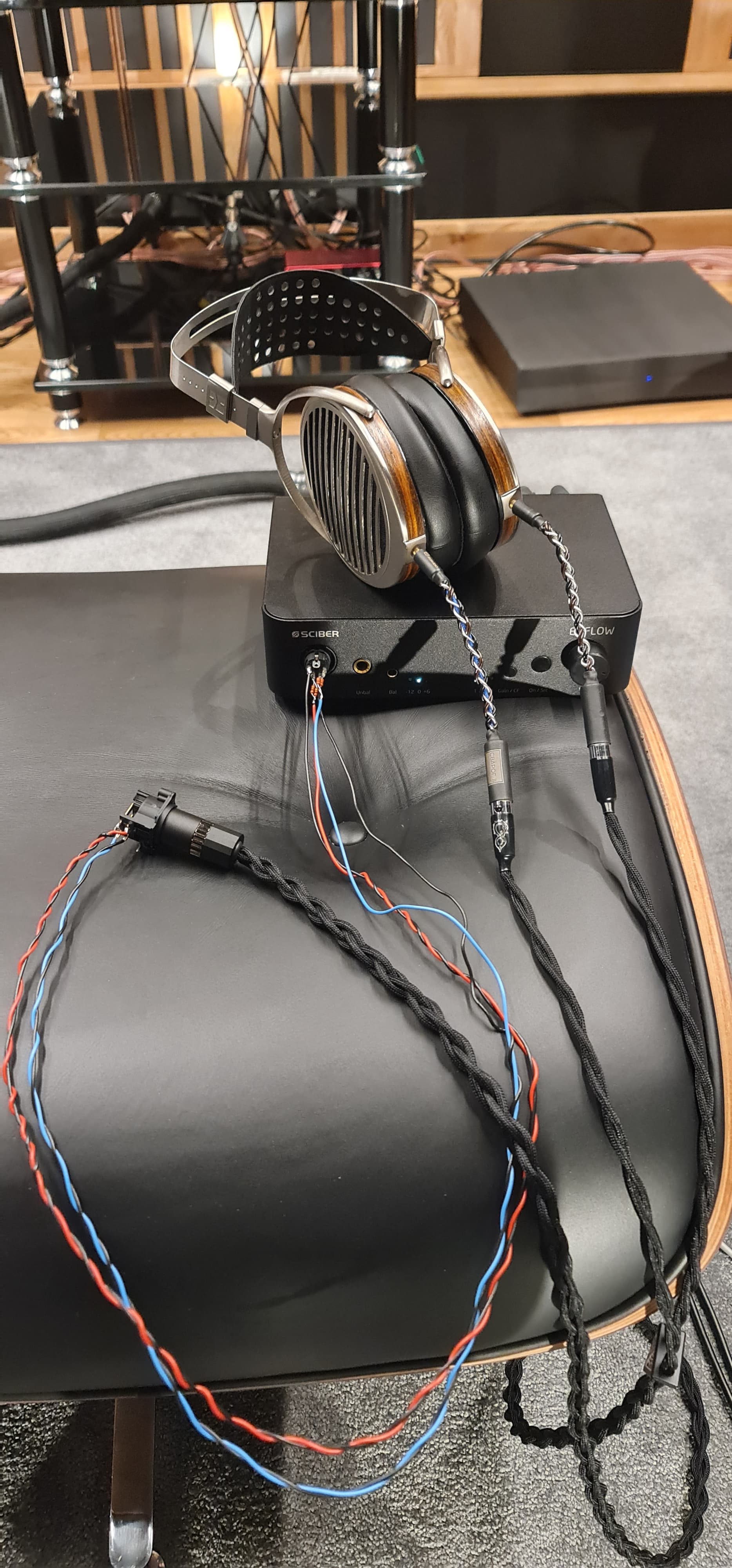

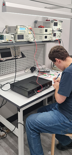

Большое спасибищще и большой + к карме Андрею @Andys - он посетил нас с Susvara и своим усилителем для них! В ходе умозаключений и разбирательств выяснилось, что Susvara плохо работают при нулевом выходном сопротивлении усилителя. Померив выходное сопротивление усилителя-гостя, и повторив его на скорую руку - мы получили совсем другой результат! )
Что интересно, Dan Clark Stealth, которые нормально звучат и с нулевым сопротивлением, также хорошо звучали и с данным переходником.
Таким образом - решено в ближайшее время сделать переходник XLR4-XLR4, который будет добавлять небольшое сопротивление в цепь и дослать его текущему участнику тура. Чтобы далее все участники могли также опробовать усилитель как с таким вот решением, так и без него! )
Вот такой интересный опыт! :blush: :+1:
