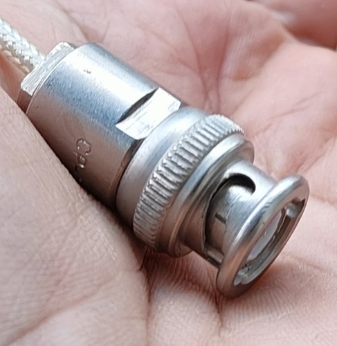

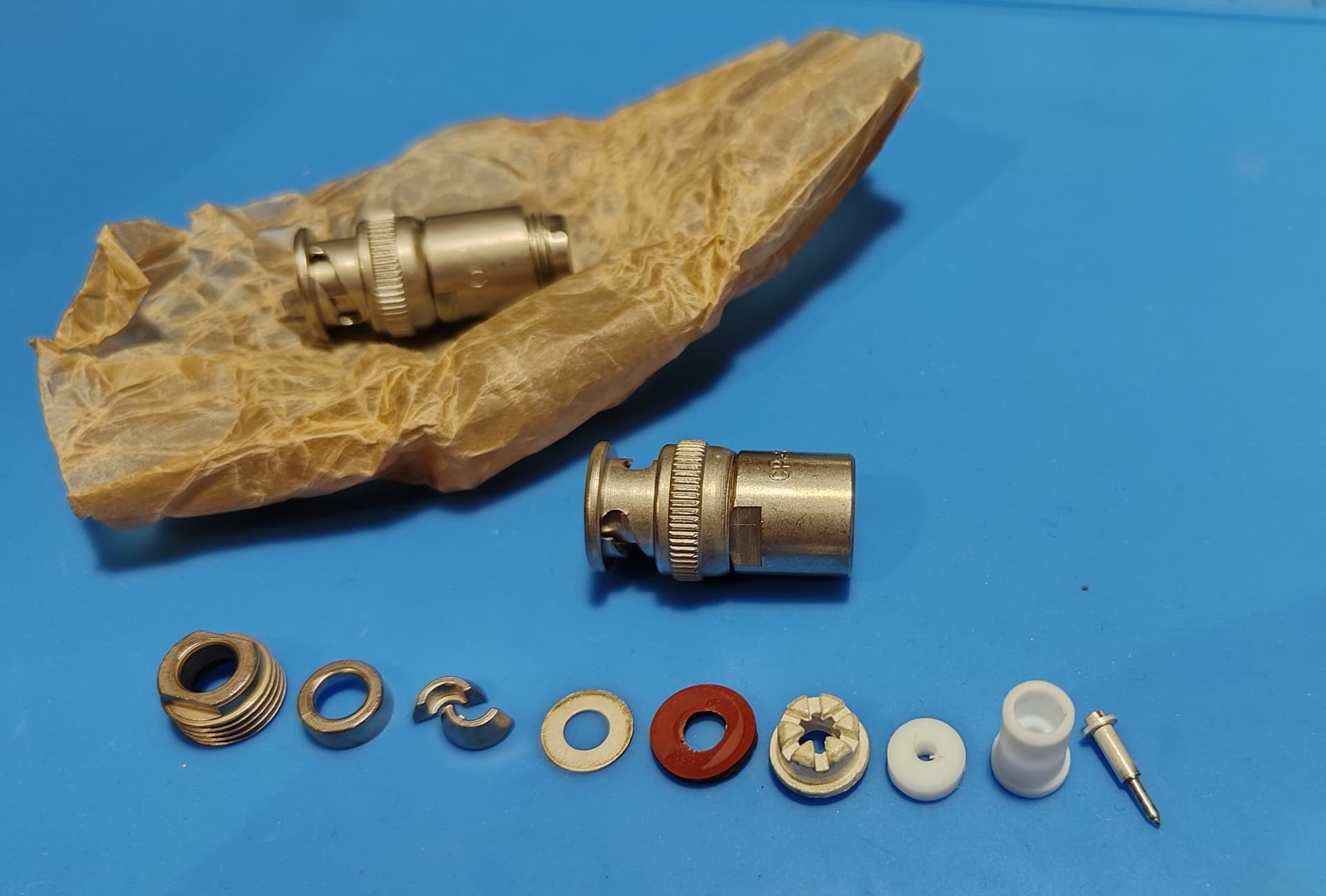

Что у нас. Во-первых, винтажные советские NOS-разъемы с гарантированными характеристиками. Высокие характеристики обеспечены серебряной контактной группой, самой лучшей фторопластовой изоляцией и грамотной конструкцией разъема. 50 ом волновое.
Составные части разъема:
На серебре была патина от времени, снял лимонным соком.

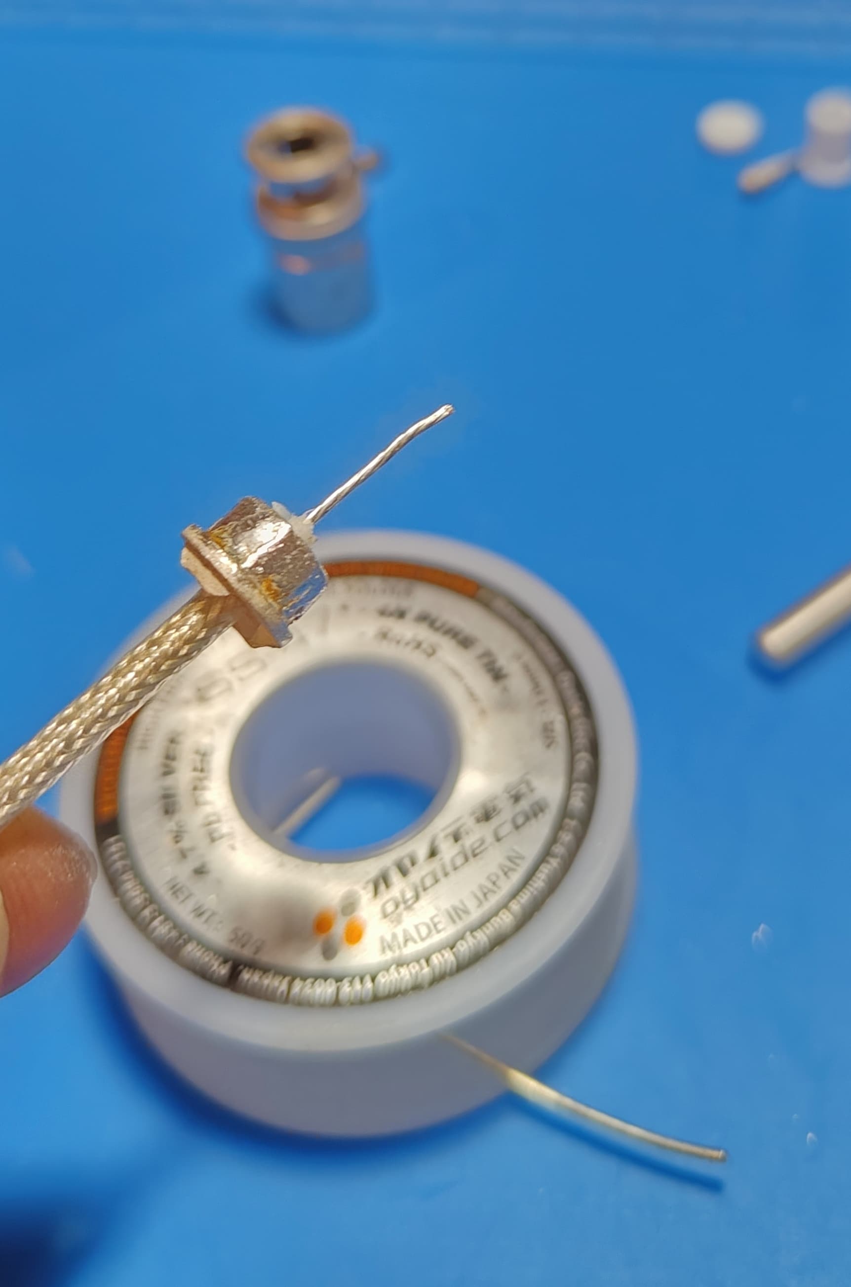

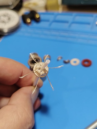

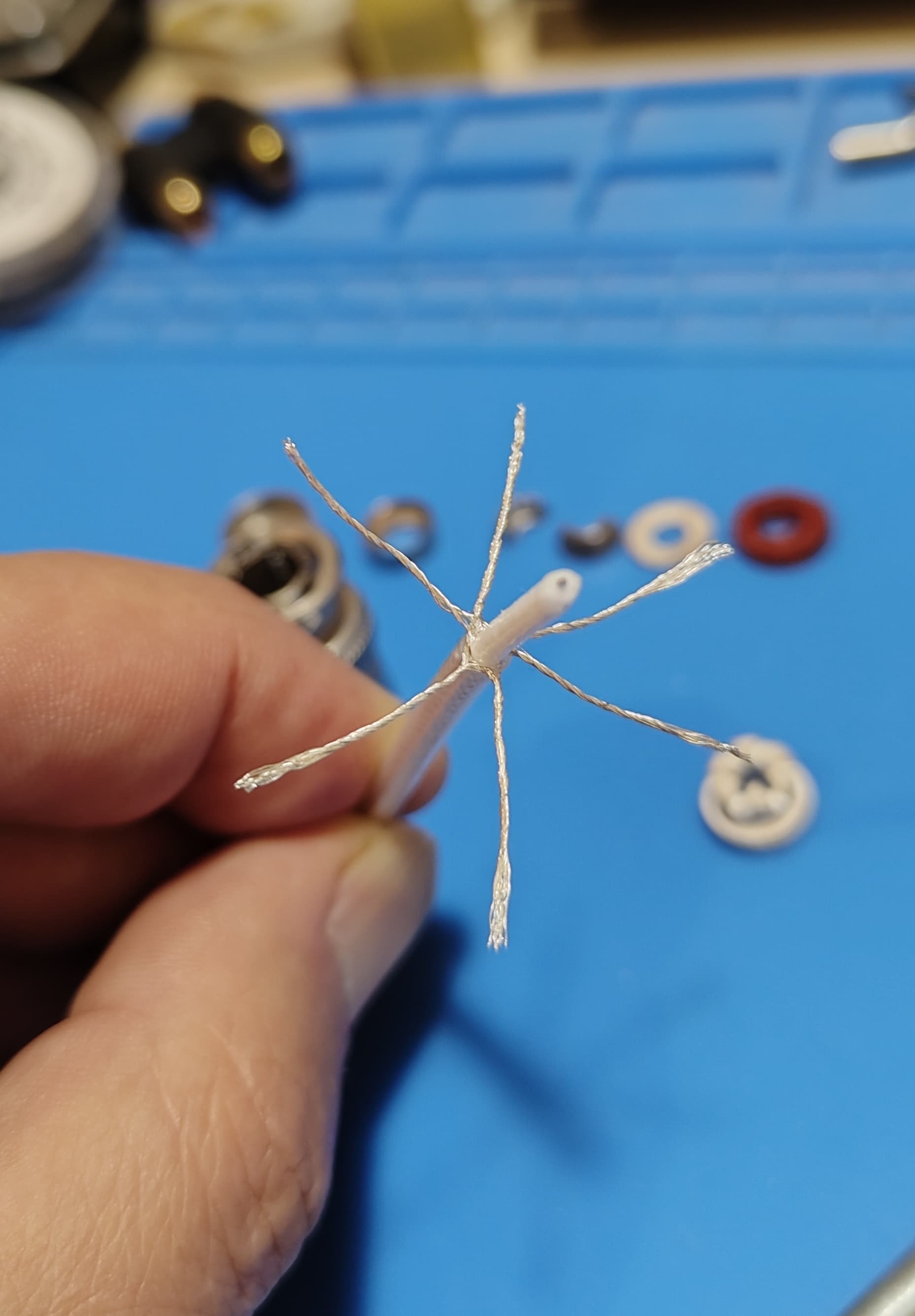

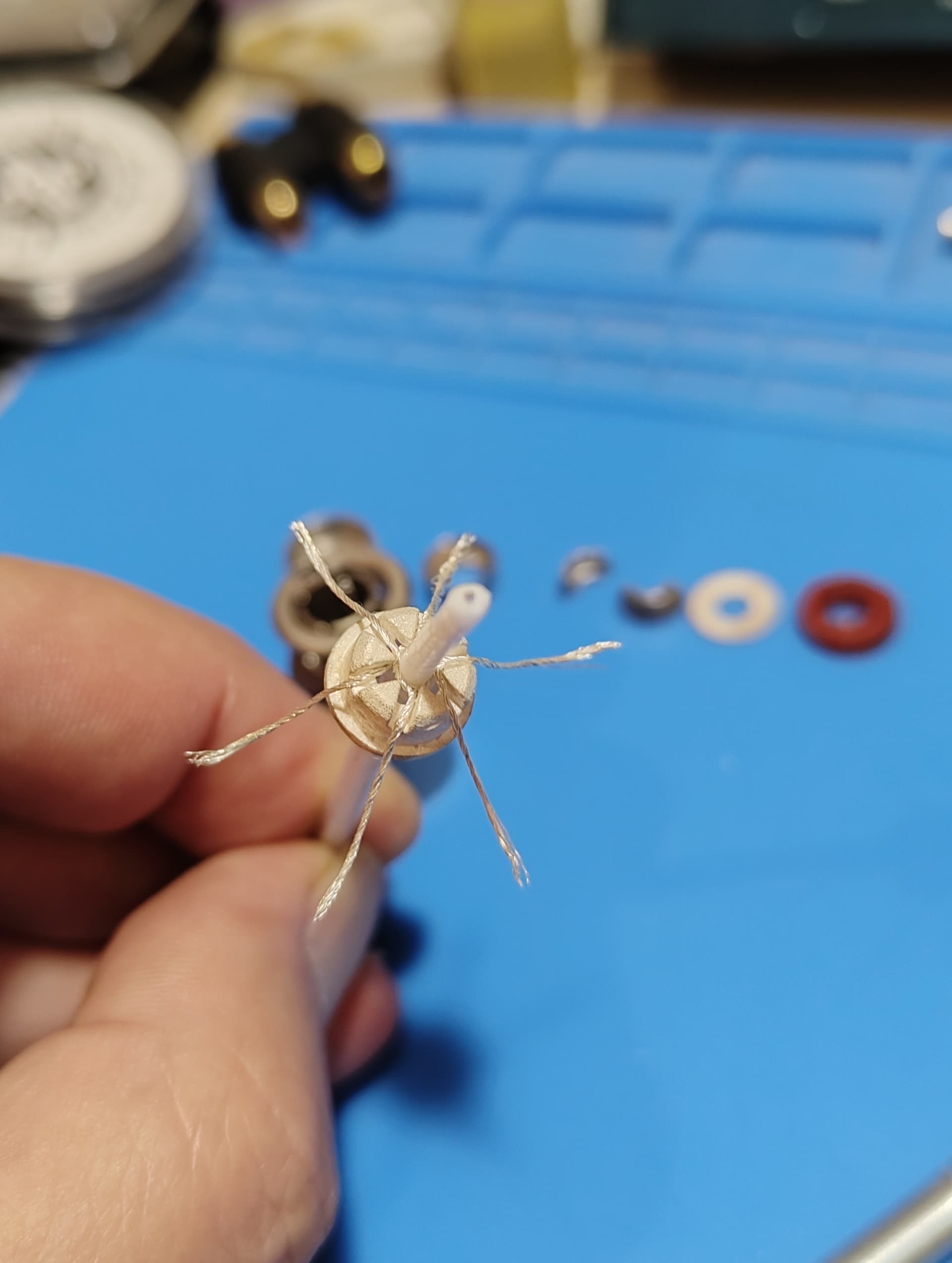

Серебряная оплетка разделывается на шестиконечную звезду:

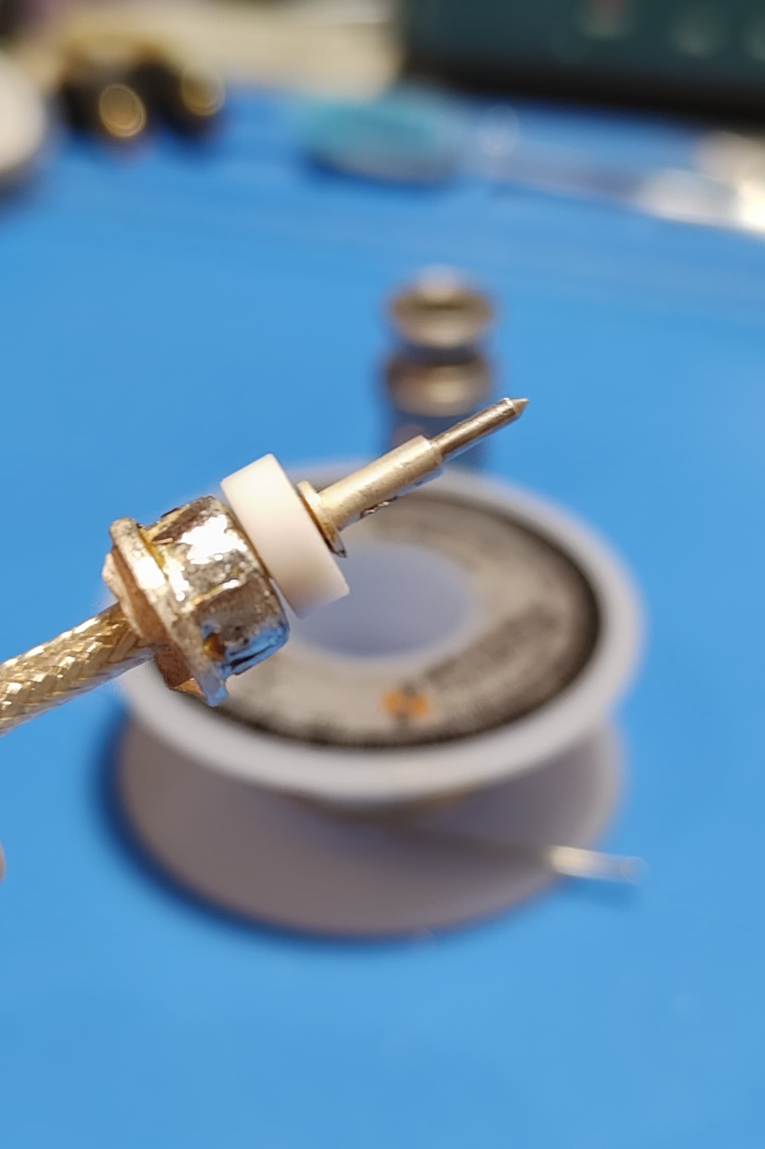

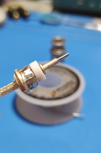

Паяется серебряным припоем Oyaide SS-47 к серебряному контакту основания:

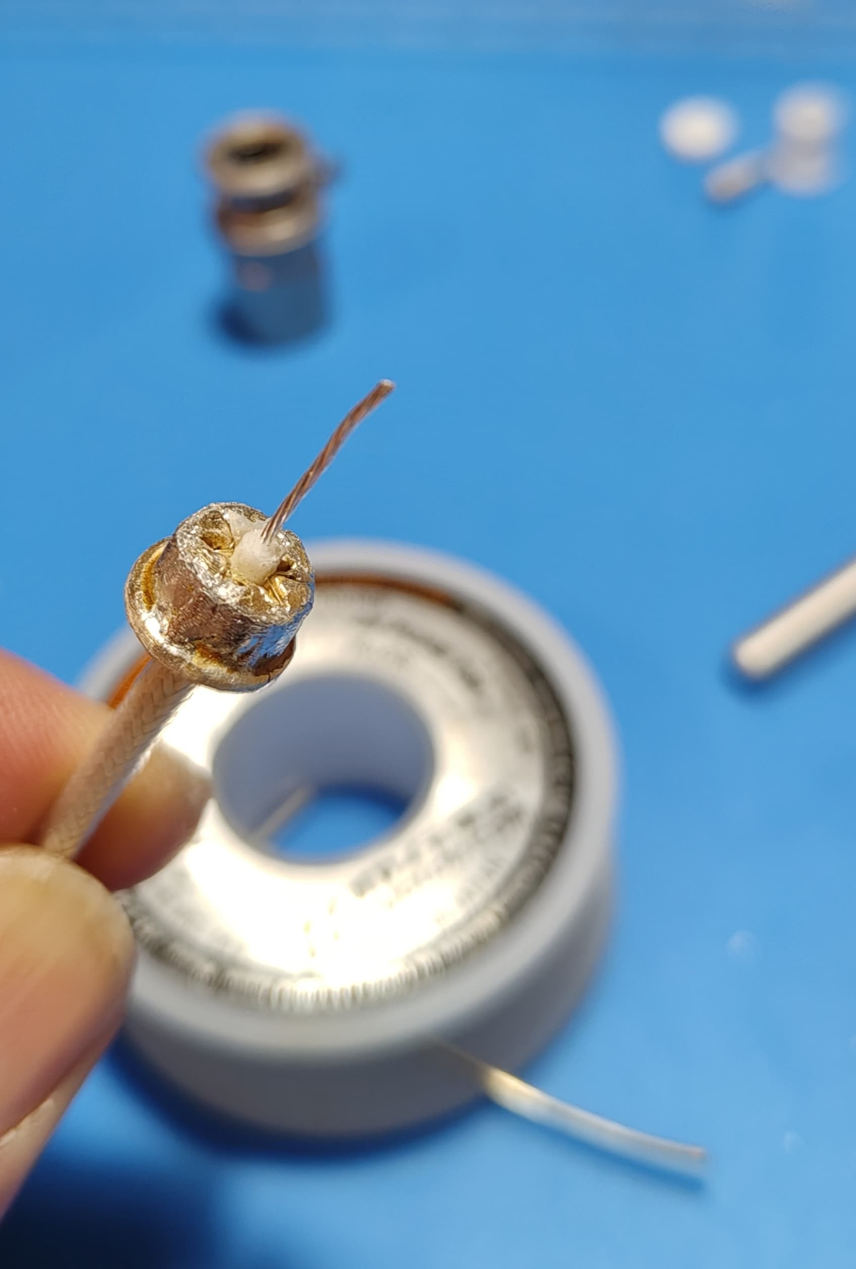

Затем подгоняется и паяется центральный серебряный проводник на серебряный кончик:

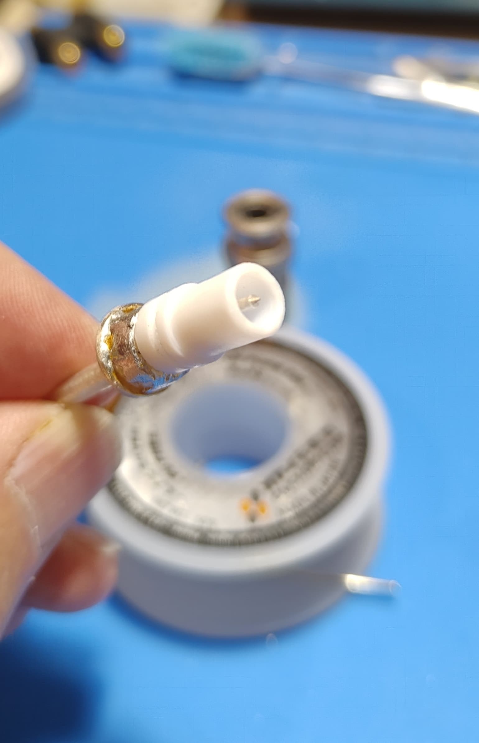

Одеваем фторопластовый изолятор и собираем разъем:

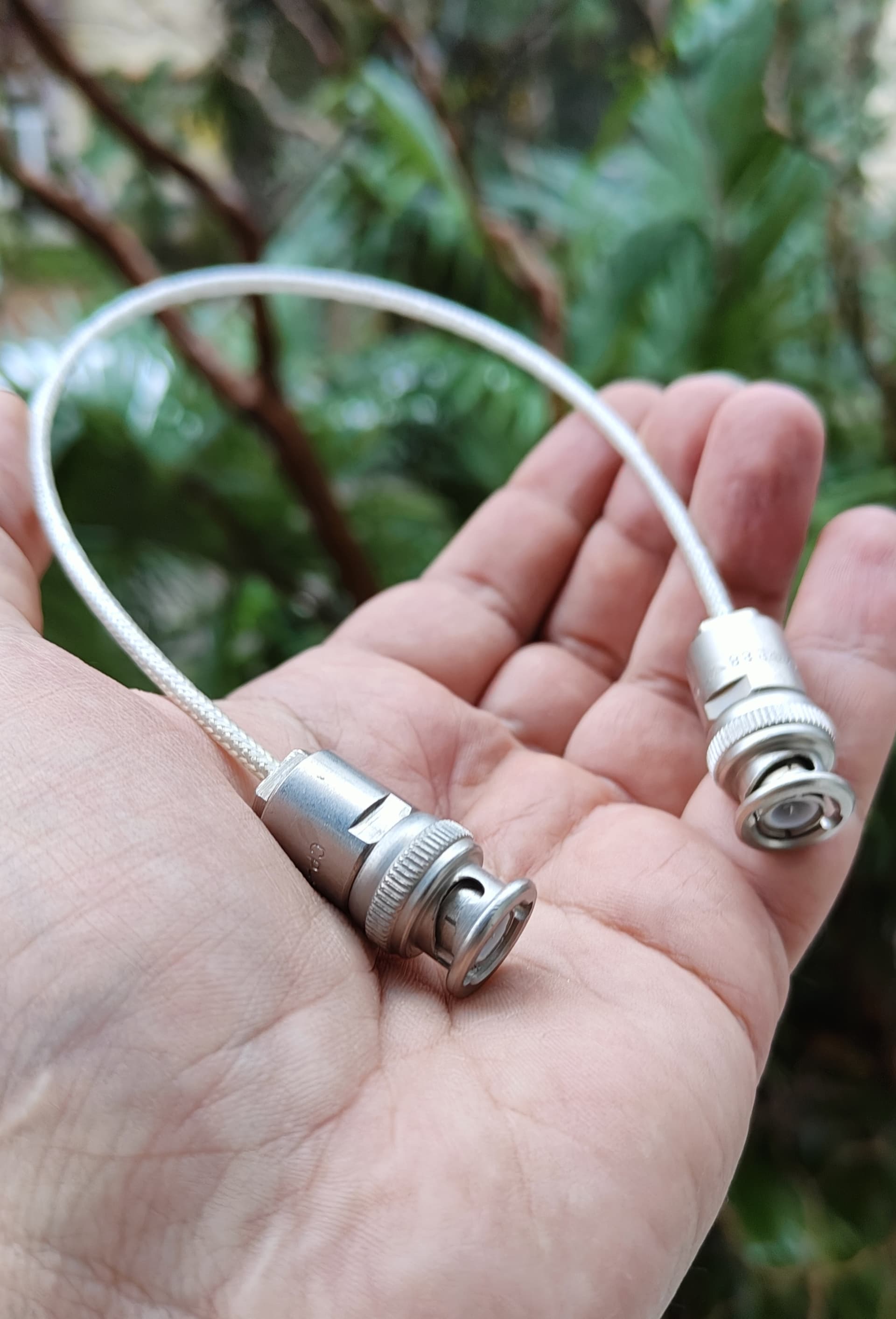

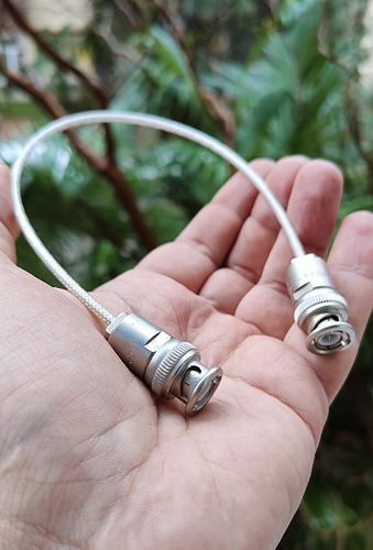

Рекомендуемая длина кабеля 25-30 см. Внешний клок рекомендуется устанавливать рядом с аппаратурой.
