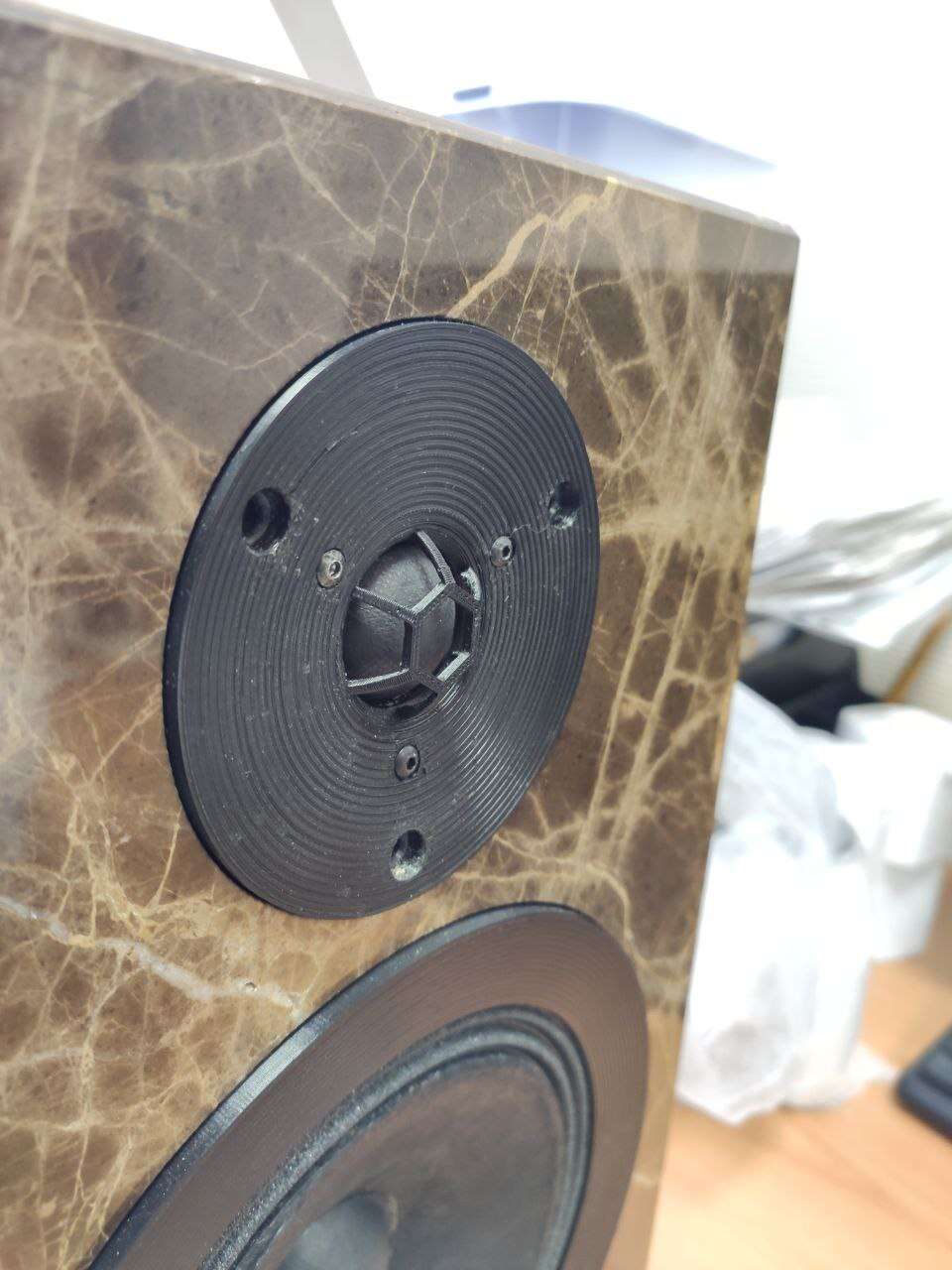

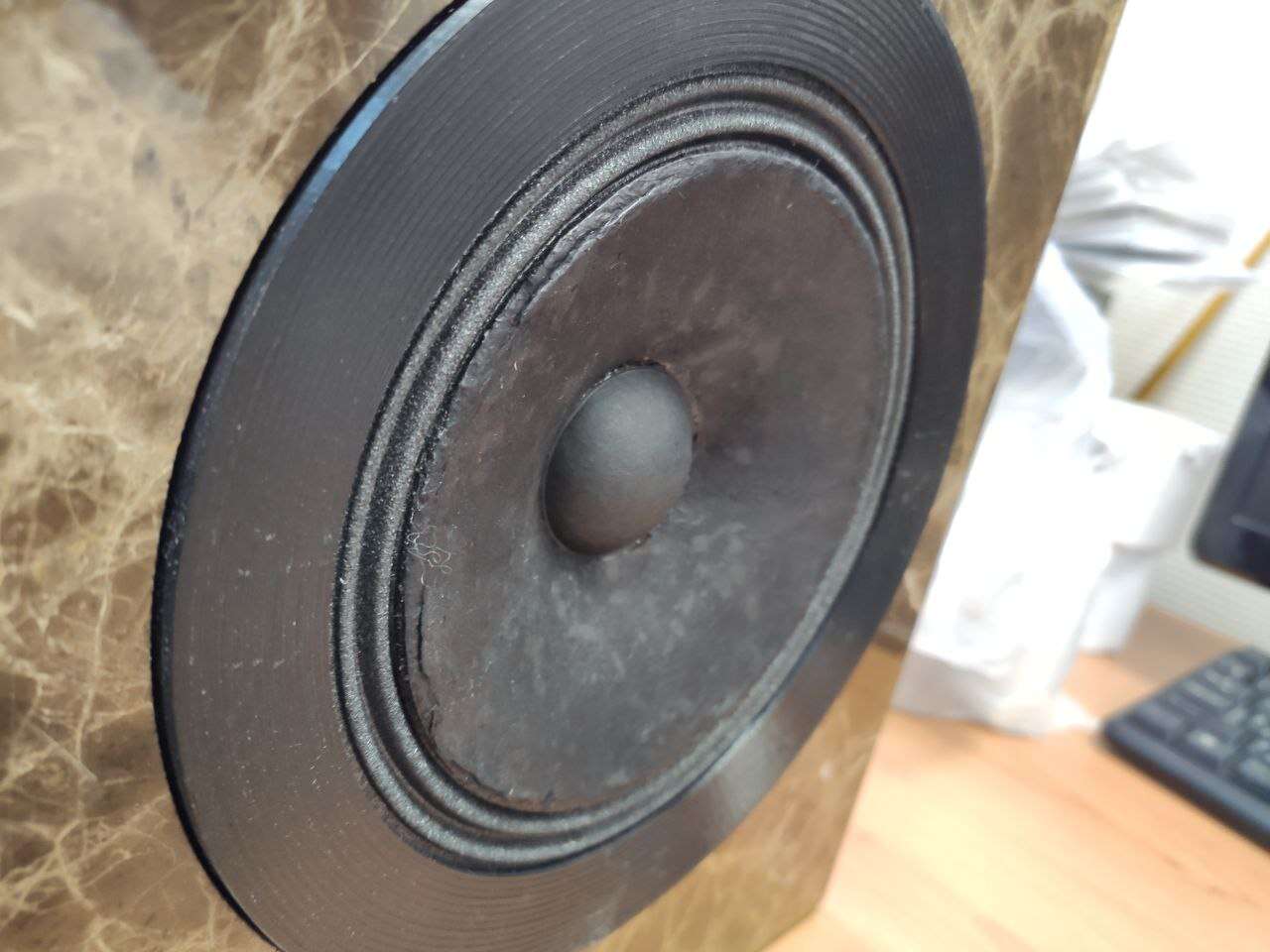

Акустика действительно делается на основе отечественных динамиков, но подвес и диффузор ставятся авторские. Диффузор, как уже было сказано, делается из нанотрубок, что обеспечивает малый вес, а корзина печатается на 3Д принтере. Она получается довольно жесткой, глухой и массивной. Я не силён в моделях отечественных динамиков, но разработчики показали мне штатную корзину от динамика и это была какая-то звенящая и гудящая штамповка.
После прочтения той статьи мне тоже показалось, что речь идёт об оголтелых самодельщиках, которые прилепили новый диффузор на дешманский динамик и решили так победить весь мир, но на практике это оказалось правдой лишь частично. Номинально - да, они прилепили к отечественному динамику новые диффузор и корзину, но парни очень сильно заморочены на отслушивании. Они ничего не делают на голой теории, все свои действия они проверяют на практике путём многочисленных отслушиваний. У них на столах лежит несколько стопок неудавшихся мембран для твиттера и диффузоров для СЧ/НЧ динамика, несколько не оправдавших себя моделей корпусов и много прочих элементов, отбракованных после практических тестов. Есть шелковые, бумажные купола и даже купола с нанесением алмаза. Есть цилиндры для катушек из различных материалов. Словом, перепробовали они многое.

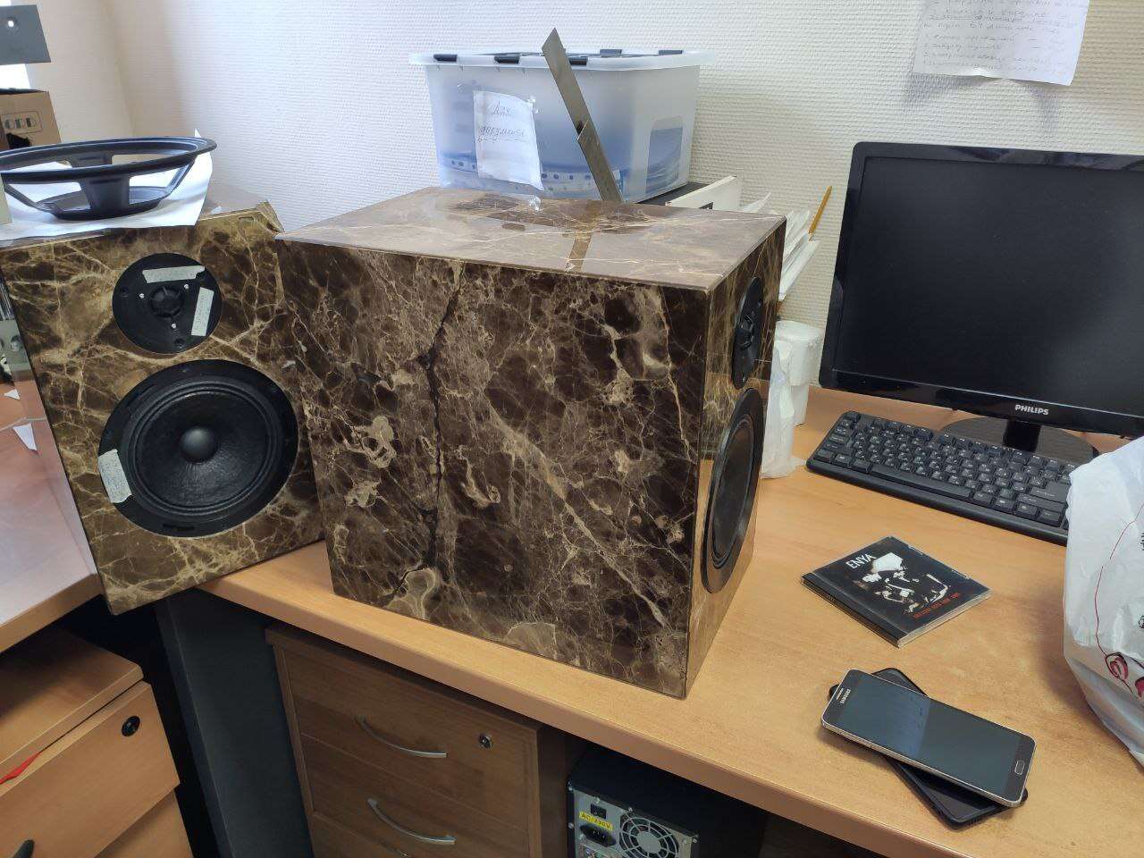

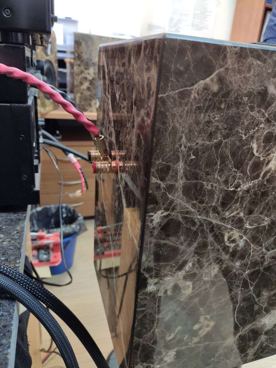

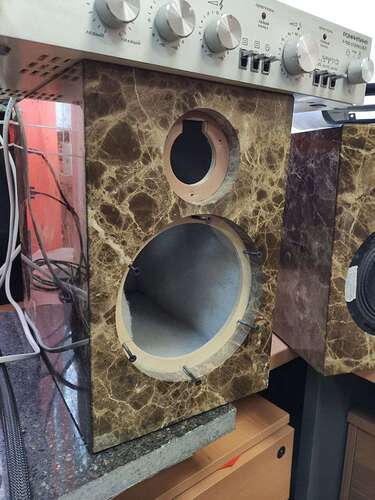

Актуальная версия акустики выпускается в корпусе из мрамора. За 120 000 рублей предлагается версия с кроссоверами из бытовых радиодеталей, за дополнительные 30 000 (если я правильно запомнил) предлагается версия с кроссоверами на аудиофильских компонентах. Версия на бытовых деталях меня впечатлить не смогла - звучание было очень ярким и я на слух ощущал работу двух отдельных динамиков (ВЧ и СЧ/НЧ), а не одной цельной конструкции.
Версия с “аудиофильским” кроссовером оказалась значительно интереснее. Признаться, пока её не включили, я уже хотел сделать заключение “ну такое…”, но вот в ней уже нашлись весьма приятные фишечки. Во-первых, проблема со слитностью звучания динамиков ушла. Как и писал разработчик, два динамика с мембранами из одного материала совместно действительно звучали очень гармонично. Во-вторых, ушла и лишняя яркость. Звучание не стало тёмным, оно просто стало более ровным.
Приятным моментом было очень малое количество резонансов конструкции. Если в деревянном корпусе отчётливо слышно как играет корпус, что он привносит, то в гранитном исполнении корпус практически не слышно. Те самые звуки из тишины. Рыхлый и матовый диффузор отличился тем же качеством и позволил получить более высокое разрешение за счёт уменьшения массы и собственных призвуков (чем меньше всякого мусора в звучании, тем легче “читается” полезный сигнал). В итоге получился очень залипательный эффект звуков из тишины.

Получилось ли разрешение рекордным? Конечно, нет. Штатная магнитная система отечественного динамика дала о себе знать и в сложных композициях вроде БСО целые секции инструментов успешно слипались в одну гигантскую убер-скрипку или вундер-виолончель.
Кроме этого пострадала и атака. Так как акустическое оформление представляло собой закрытый ящик, динамику с не очень сильной магнитной системой было тяжеловато отыгрывать фронта быстрых звуков, что совсем не портило звучание, но оставляло где-то в глубине ощущение “хотелось бы побыстрее”.

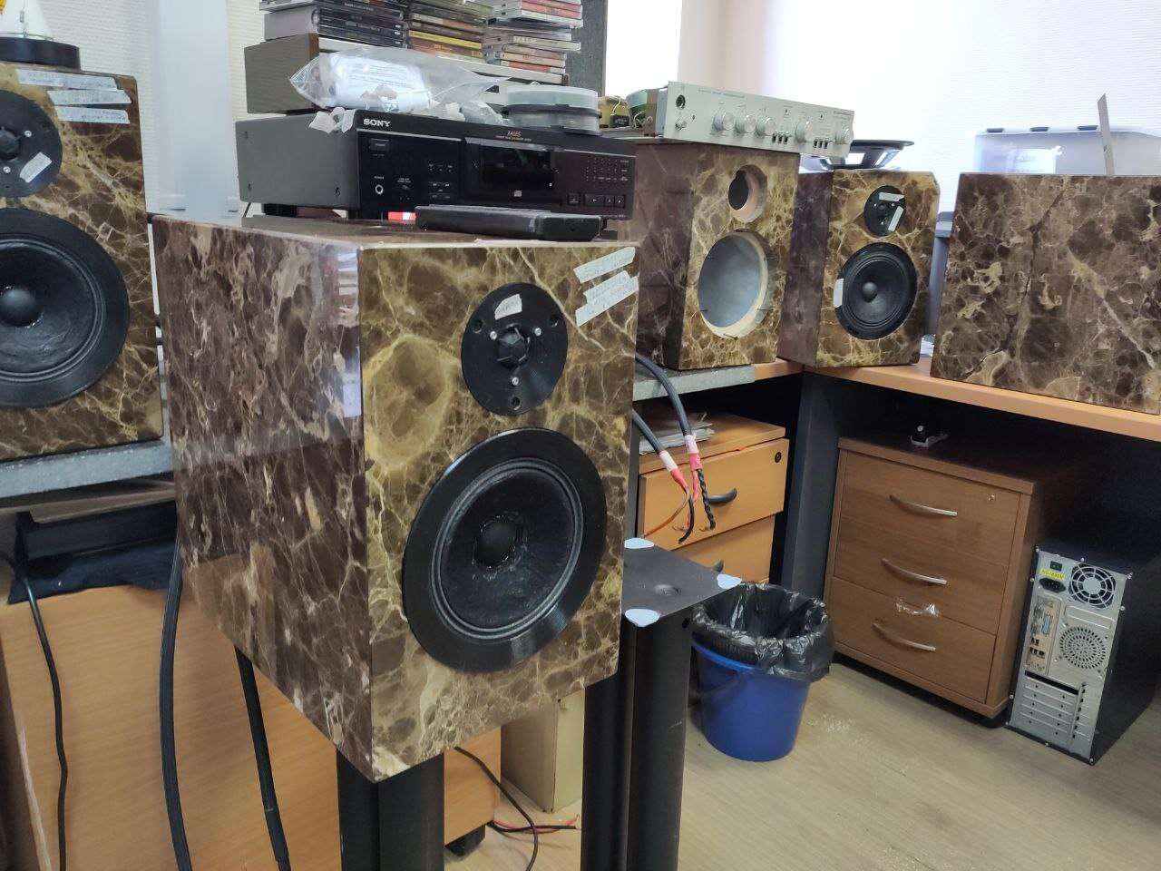

Разработчики сказали, что отчасти в этом виновата и маломощная доступная техника, от которой играла акустика - CD проигрыватель Sony и усилитель мощности Yamaha без предусилителя.
С их слов, они слушали данную акустику в салоне Гонг АВ на усилителе Dartzeel и результат был совершенно другого уровня. Увы, как-то подтвердить или опровергнуть это я не могу, но звучание мне вполне понравилось даже с имевшимся сетапом.

В продукте есть что похвалить и есть к чему придраться. Похвалить хочется тишину корпуса и динамика, хорошую читаемость звуков без эффекта “игры через одеяло”, который в борьбе за такие показатели получают многие производители. Поругать, в первую очередь, хочется дизайн. Я не понимаю, как вписать этот мрамор в любой интерьер кроме загородного дома быстро разбогатевшего на взятках чиновника. Я понимаю, что 50% (если не больше) звука этой акустики именно в мраморном корпусе, но сделать что-то с ним хочется. Также не очень хорошо смотрятся распечатанные на 3Д принтере подвесы, но этот момент они обещали исправить в ближайшем будущем, так как сами не считают данный вариант окончательным.
