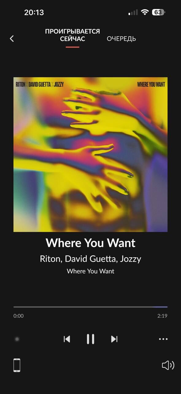

Такая же картина маслом, проапгрейдился до 2.0. Roon работает мин 15, потом при очередном переключении на другой трек показывает что типа играет, звука нет и путь прохождения сигнала серая точка и все. Пробовал выходить/входить в Тидал, вроде помогало, но вчера вообще не смог 15 минут войти - вход показывал успешно через редирект на сайт Тидал, но в Рун писал что нет входа. Сегодня утром за 5 секунд вошел.
Вбил на серваке волшебный iptables -A OUTPUT -p tcp -d 65.9.57.52 -j REJECT, буду проверить. Если нужно еще другие адреса запретить, пишите, дорогие комрады.

Сам себе отвечаю, снова фризы (((
Вот так выглядит картинка - вместо пути воспроизведения серая точка. Через 5 минут отвис. значит какие-то другие IP адреса есть, которые надо реджектить.
