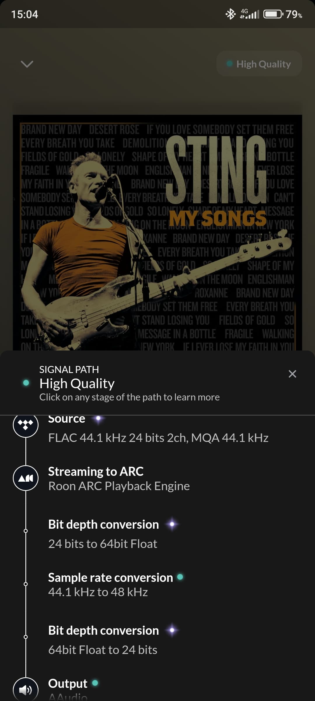

Вчера полдня провел на свежем воздухе в наушниках.
Слушал со смартфона через Roon ARC и конкретно залип, да так, что начал переслушивать много треков и альбомов, давно мне знакомых, но звучали они в портативных наушниках как то по новому. Начал сравнивать ARC с мобильными приложениями Tidal и Qobuz (Android) на одних и тех же треках и разницу было слышно во все уши. Во-первых, ARC звучит явно громче чем Tidal и не многим громче Qobuz, не знаю с чем это связано, но в настройках ARC авторегулировка громкости у меня отключена, режим воспроизведения по мобильному интернету установлен в “Original” т.е. без преобразований в lossy. Во-вторых, у ARC подробнее или даже детальнее середина, слышно больше послезвучий, дыхание и даже местами касаний микрофона. В-третьих, ВЧ диапазон тоже понравился больше в ARC, тарелочки ударных и флейта звучат натуральней, в звуке меньше синтетики и налёта цифры, звук более аналоговый что ли, как будто после ДС включил мультибит.
Парадокс, но эту разницу было слышно в моих беспроводных наушниках Sony wh-1000xm4, слушал без провода, протокол LDAC. Как то так…
Не исключаю, что более интересный звук ARC связан с бОльшим уровнем громкости чем в нативных приложениях Tidal и Qobuz, но для чистоты эксперимента я старался выравнивать уровень на слух. Разницу всё равно было слышно. Ещё загадка для меня в том, что ARC на Android играет не в бит-перфекте, а с ресемплингом и исходного lossless я слышать не могу, тем более если учесть, что слушаю через ЦАП беспроводных наушников, а это должно нивелировать разницу в этих мобильных плеерах…

Для lossles нужен внешний USB-ЦАП.
В ARC как раз только что реализовали эту возможность. Но пока в режиме beta.
Пользователи предупреждают: осторожно с громкостью:
Warning! Don’t plug-in USB-DAC with built-in headphone amp without using manufacturer volume app, doing this will subject to maximum volume!!!
Да, я в курсе про новый USB драйвер в ARC. Но мне он бесполезен, т.к. не буду заморачиваться внешним ЦАП для портатива. Сам по себе ARC и через Android микшер отлично звучит, пусть и с ресемплингом :blush:
