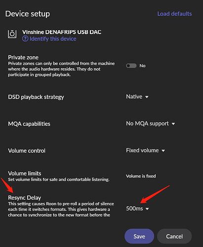

Ничего она не убирает. На моем цапе (AN DAC3) все «щёлкает», какие бы параметры не устанавливал.

Аналогично и на Лаксе, разницы нет. Релюшка счёлкает при переключении формата.
Не совсем так, у меня при переключении форматов слышится мощный шумовой импульс. Что с этим делать- пока не придумал. Включать передискретизацию в единый формат не хочется, так же, как и менять цап.
У Димаса в сборке можно было раньше выбрать, почитайте в теме

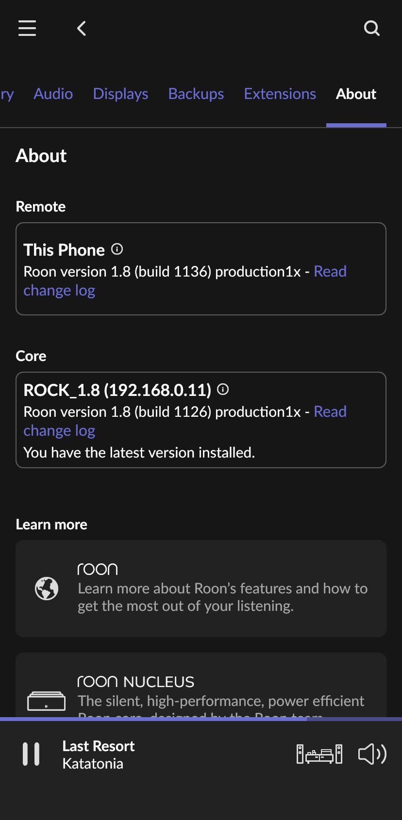

Друзья, ай нид хелп ! Потерял ссылку на скачивание Roon remout для старых версий, для IPhone. В своё время скачивал, но она обновилась, ссылку не могу найти. Build 952 нужен.
А как собираетесь устанавливать чужой roon remote на свой iphone? Или он у вас джейлбрейкнут?
до этого переходил по ссылке на IPhone - скачивал файл и устанавливал. Всё работало - версия для крякнутого Roon. Ссылку находил здесь . Вчера нажал на телефоне, а он обновляться начал (Remoute), до этого такого не было. Iphone в стоке. С весны пользовал
это чем не нравится?
Енто я нашёл, там билды не совпадают … Это 1136. Ремоуты строго по билдам работают, если не совпадают, просит обновить ядро. Где-то находил все версии для Iphone.
Снимаю вопрос. Разобрался. Оно не обновилось, а сгрузилось в облако из-за того что не пользовал пару месяцев, а вчера вновь загрузилось, но в той же версии что и было. Версию посмотрел в настройках. Сегодня надо проверить
у меня работает (ядро старое, приложение актуальное), ничего не просит
ядро на чём ? и какое ? я правда Legaсy remote не пробовал, сужу по предыдущим попыткам
rock на нюке

Аналогично на Lynx. Негромкий щелчок реле при изменении формата данных.
