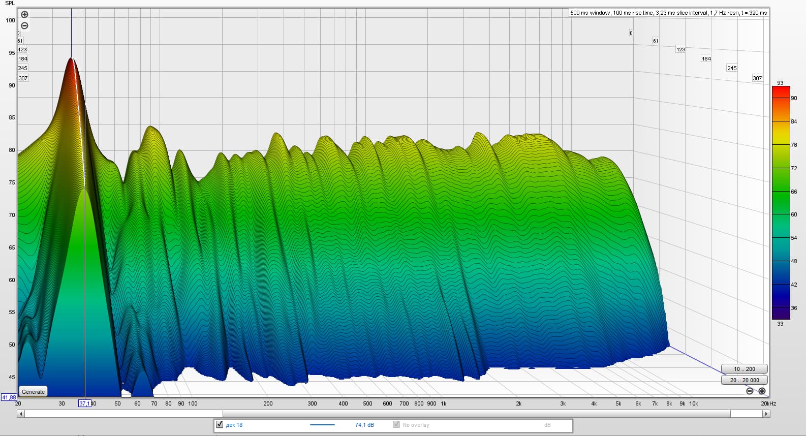

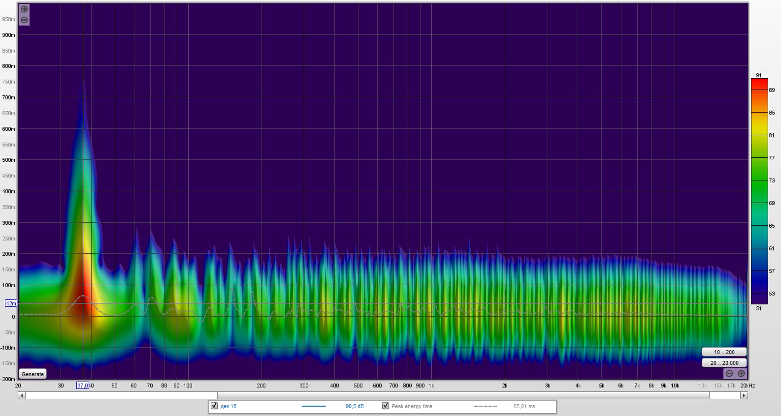

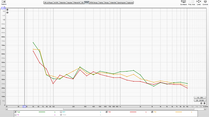

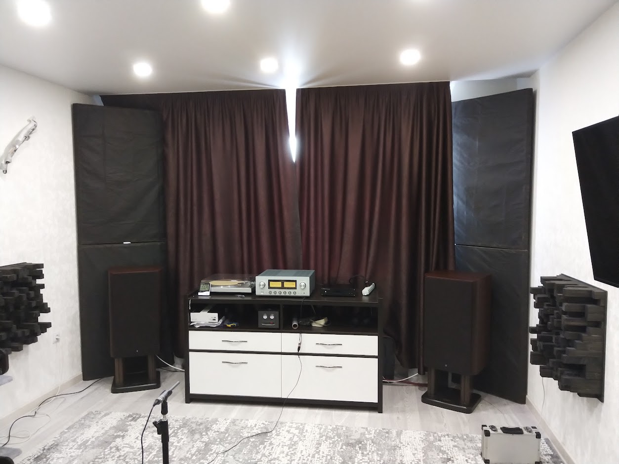

Подскажите, друзья. Вроде как закончил акустическую обработку гостиной/КДП. Звук вышел на новый уровень, всё устраивает. Волнует сильная мода на 37 ГЦ. Стоит как-то с ней бороться или оставить как есть?
Стоит, конечно.
40 Гц в треках - не такая уж и экзотика, даже если не брать в расчет электронщину.
Самые банальные примеры - Wicked Game Chris Isaak или Hotel California в версии для MTV.

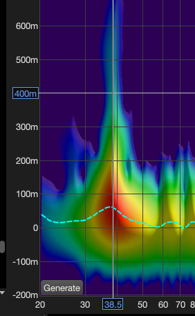

В моей комнате похожая проблема. Заводится чуть выше (38,5). С прибитым хвостом и выравниванием задержки поприятнее слушать. Но режу Дираком, с точки зрения обработки акустическими методами - не смогу ничего посоветовать.
Вроде, на этой частоте ловушки не очень эффективны. Двигать тоже. Длина волны там порядка 8 метров.
нормальные :grin: – эффективны.
двигать мало толку для первой моды, её нет только в центре комнаты
Оптимальный вараинт - EQ (параметрический однополосный).

Точно не вариант. Обвешать все стены панелями? Тогда и ВЧ и СЧ уйдут.
Провальчик я другим способом получаю. Но тогда еще мода на 64 Гц вылазит, а это это уже заметнее. Тоже не вариант
