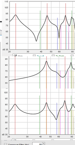

Судя по этим замерам саб не мешает акустике только на самых низах, до 25 Гц.
Дальше видно, что порой общая АЧХ находится ниже, чем АЧХ отдельно АС, а должна быть выше любой из двух (АС и саба).
Но главное не понятно - почему “саб” играет до 1 кГц ?!

Судя по импульсу сразу обе АС замерялись? Лучше бы каждую отдельно.
Нет, микрофон вряд ли виноват.
Саб реально до 1 кГц слышно?
Вообще с настройками саба много непонятного.
Например, если установлена частота среза 37 Гц, каким образом эквалайзер позволяет регулировать частоты 40, 50, 60 ?
Саб же по идее просто не должен их воспроизводить ???
Слышно.
Судя по графику частоты среза вообще нет и он играет “на все”.
А эквалайзер должен давать регулировать - срез же не стеной идёт, а плавно, значит и частоты выше ещё слышно и их можно подправить немного.
Надо разбираться с настройками/подключением саба и добиться, чтобы кроме “бу-уу” из него ничего больше не слышно было, ну и на замерах соответственно заваливался и уже на 100 Гц еле слышно было.
Подключен он к стерео выходу преда по RCA. Работает соответственно в режиме стерео.
Первым пунктом настройки идет эта самая румкоррекция по его собственному микрофону. И вот тут думаю может быть косяк. Наверное надо ее производить, когда подключена ВСЯ система. А я гонял один саб. Вот он и поет за троих :slight_smile:
Может такое быть ?

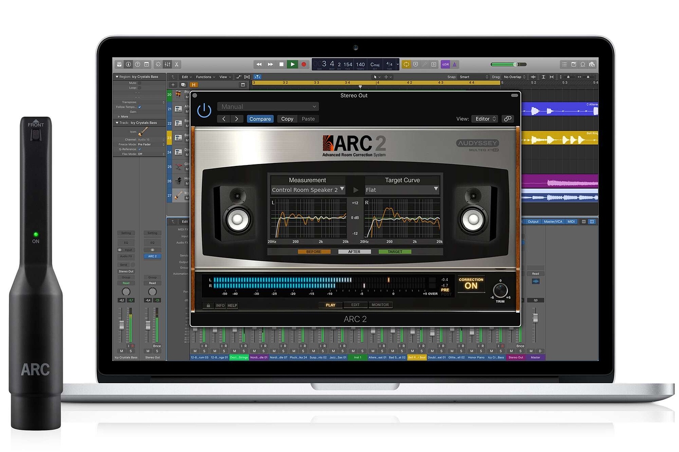

Я использую технологию аудиссей от икмультимедиа.
Фишка этого софта в том, что проанализировав связку комната-акустика, вы получаете корректирующую зависимость. Не просто набор значений эквализации а данные для работы софта в реальном времени. Кстати расчет идет под каждую частоту дискретизации при воспроизведении.
Дальше вы грузите програмный модуль VST в вашу DAW или плеер типа JRIVER и пользуетесь.
Причем можно корректировать значение исправленной АЧХ от идеально рассчитанной в любую сторону.
Это означает что программа вам дает получившуюся максимально возможно ровную АЧХ изменить. Например добавить верхов-низов, горбов или провалов. Тоесть крутить как параметрический темброблок. Последнее важно по причине того, что не всегда ультралинейное студийное выравнивание нравится на слух.
Пользуюсь 5 лет. Результат полностью оправдывает искомые запросы.
https://www.ikmultimedia.com/products/index.php?R=INIT&FV=arc-system-family-related-products&CV=Other%20Filter&PSEL=arc

Для измерений нужен любой аудиоинтерфейс имеющий микрофонный вход с фантомным питанием. Такой можно купить новый за 5-6 тысяч рублей. Он нужен только для измерений.
Стоимость самого софта с микрофоном сейчас 199 евро. Я покупал еще за 450…
Итого затрат на 20 тысяч рублей.
Есть и для Мака и для Винды
Алексей, нарисуйте RoomSim’е свой сетап. Провал на 40 изображается?

Комната простая. 7,15 на 5,15. Потолок 2,5. От фронтальной стены до АС 1,8. До боковых стен 1,2.Точка прослушивания 5,5 от фронтальной стены.
