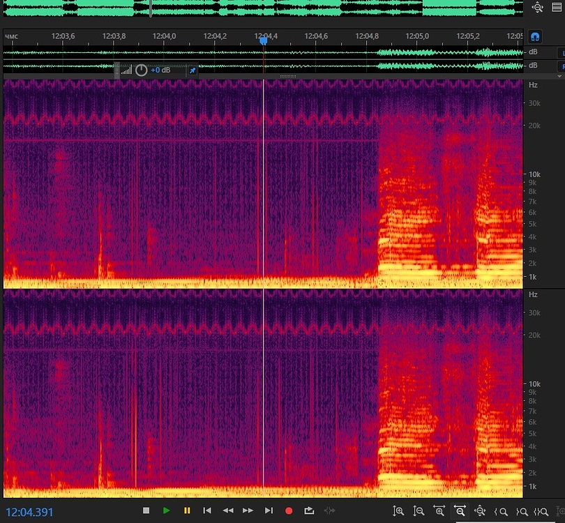

Последние время копирую пластинки , и после настройки антискейтинга показывает присутствие синусоиды , где то после 20 кгц и после 60 кгц , в основном это старые пластинки , может просветите что это ?
Очень похоже на возбуждение.
Но без информации о Вашем тракте оцифровки советовать тут нечего.
Маловероятно, что антискейтинг так настроен, что появился механический резонанс на 20кГц.
Нет антискейтинг тут не причем , просто может разрешение поднялось , был дисбаланс по уровню правого и левого канала , решил уменьшить силу , так на 48 кгц это вообще почти не проявляется . Корвет 038 , microphono pp400 корректор и рекордер Tascam Dr 05 , довольно просто все !
Проверяйте методом последовательного исключения - Использовать встроенный фонкорректор Корвета, попробовать записать обычной встроенной звуковой картой. И контролируйте наличие этой частоты на записи.
Подозреваю, что виноват Таскам. Они всегда наплевательски относились к питанию своих девайсов.
У Петера Гебриэла есть в конце пластинки на второй стороне тишина минуты три , и судя по звуку это обычная сетевая помеха 50гц. , но что она там делает ума не приложу , то есть фон залез аж туда в область ультразвука , если можно так сказать , хотя C.C.Catch пластинку рипнул там этого нет !
Ничего не понял! Вы мне рассказываете про 50гц которые залезли в ультразвук.
У вас есть проблема. И вы просите помочь найти причину.
Я предлагаю путь поиска источника этой проблемы.
То что я вижу на спектрограмме ОЧЕНЬ похоже на возбуждение в тракте или помехи от импульсных преобразователей.
Найдите слабое звено методом исключение и - “Резать на… Не дожидаясь перитонита!”
Похоже на плохую фильтрацию генератора опорной частоты АЦП. И как следствие - “качание” частоты. Её обычно выбирают в пределах 50-200 кГц.

Заменить Taskam обычной звуковухой и посмотреть наличие этой частоты в записи.

Лучше показать Taskam мастеру, с педложением проверить цепи фильтрации питания генератора ОЧ.
