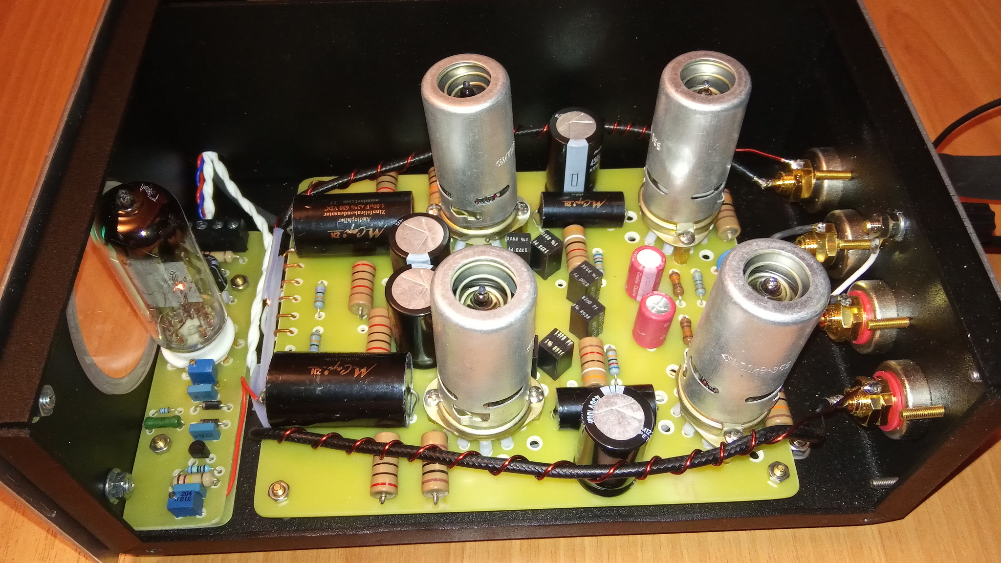

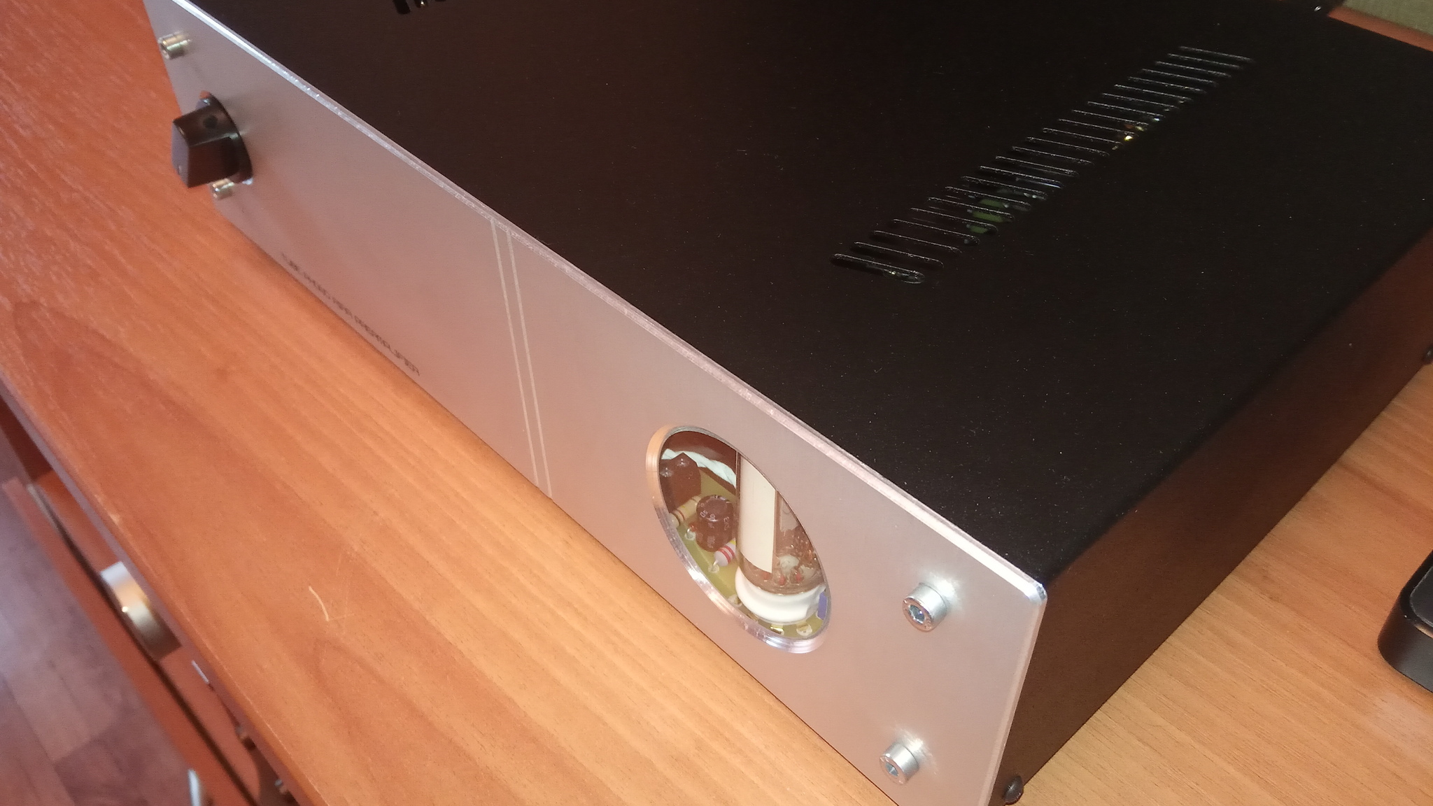

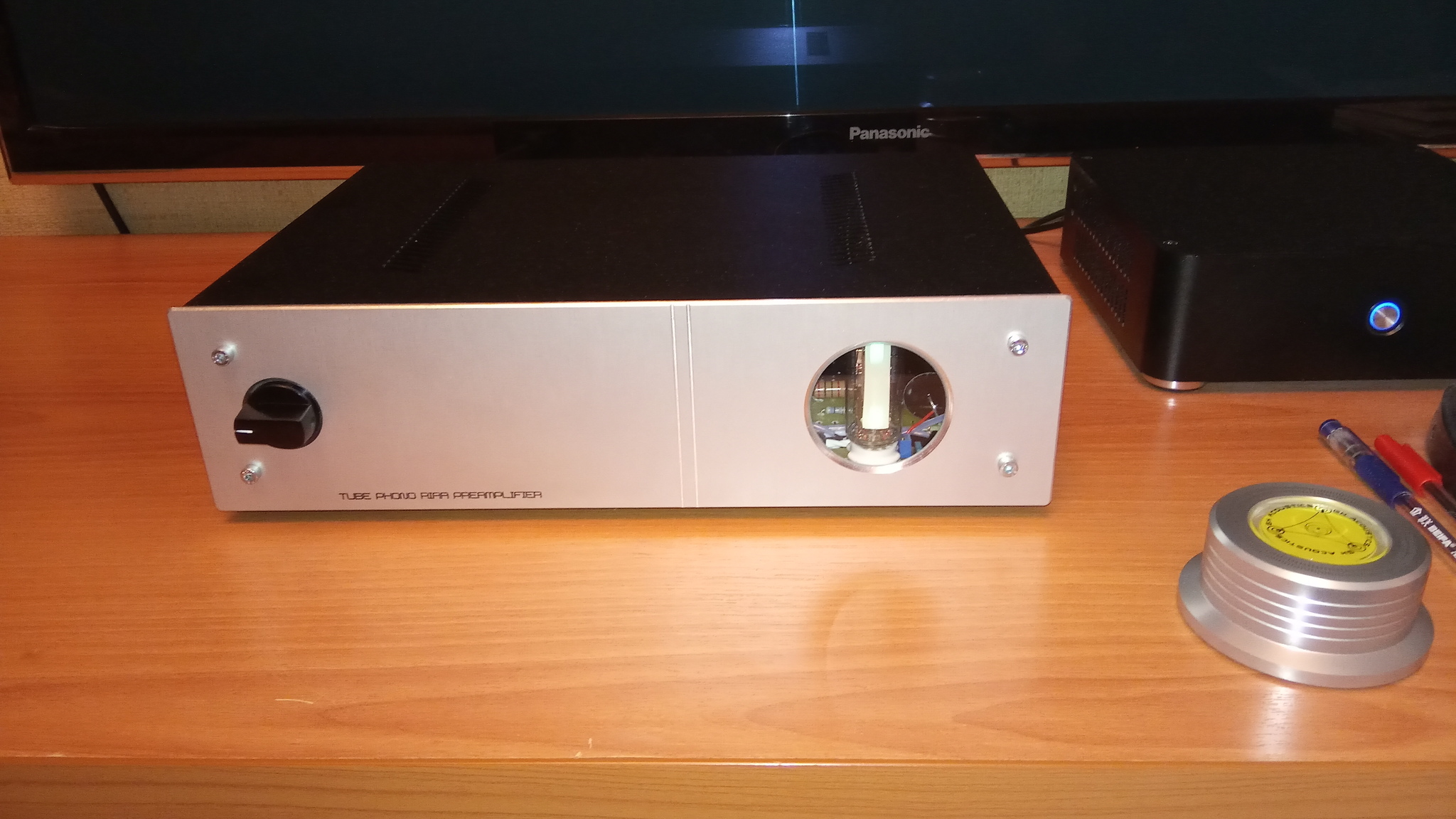

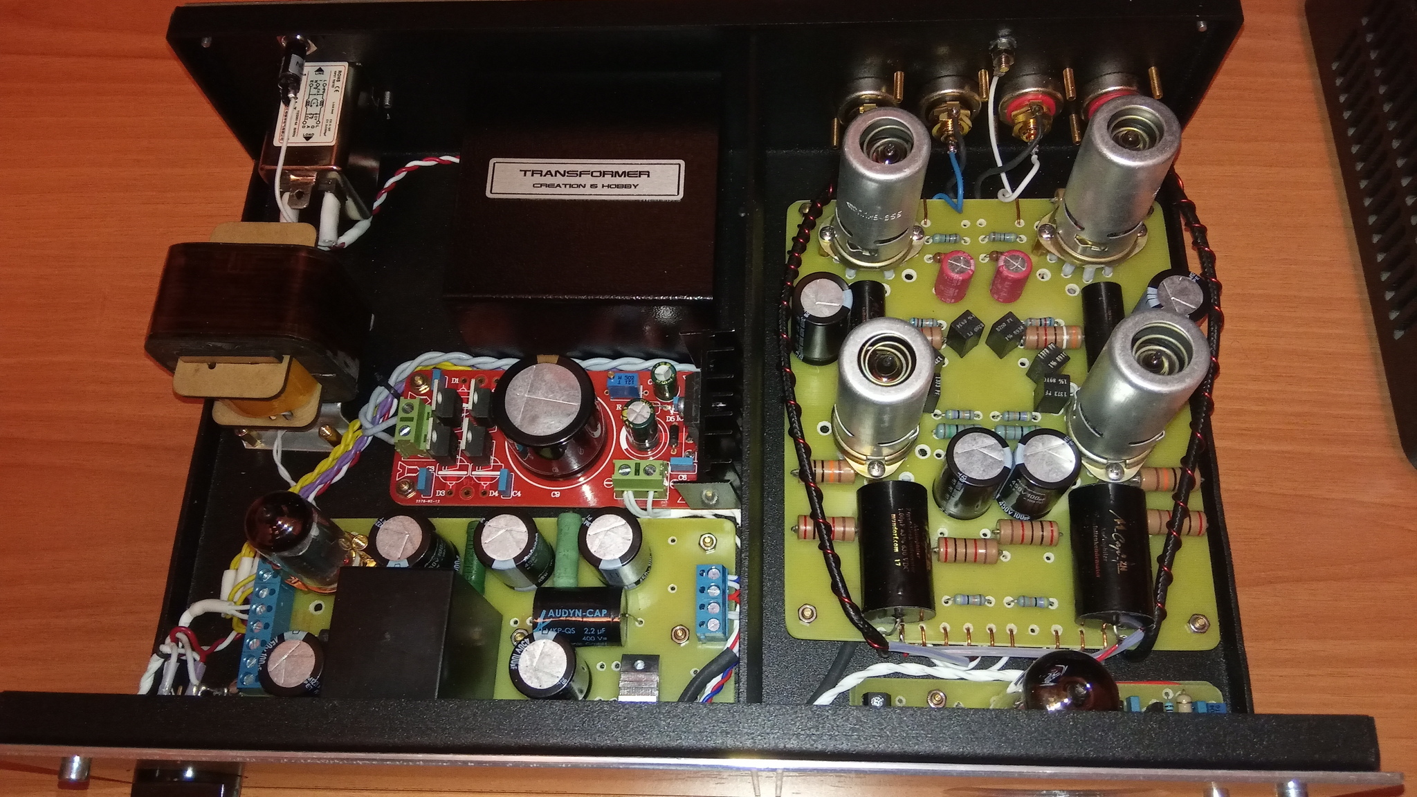

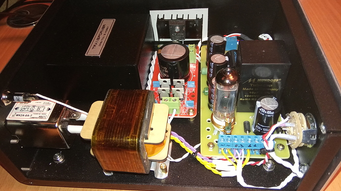

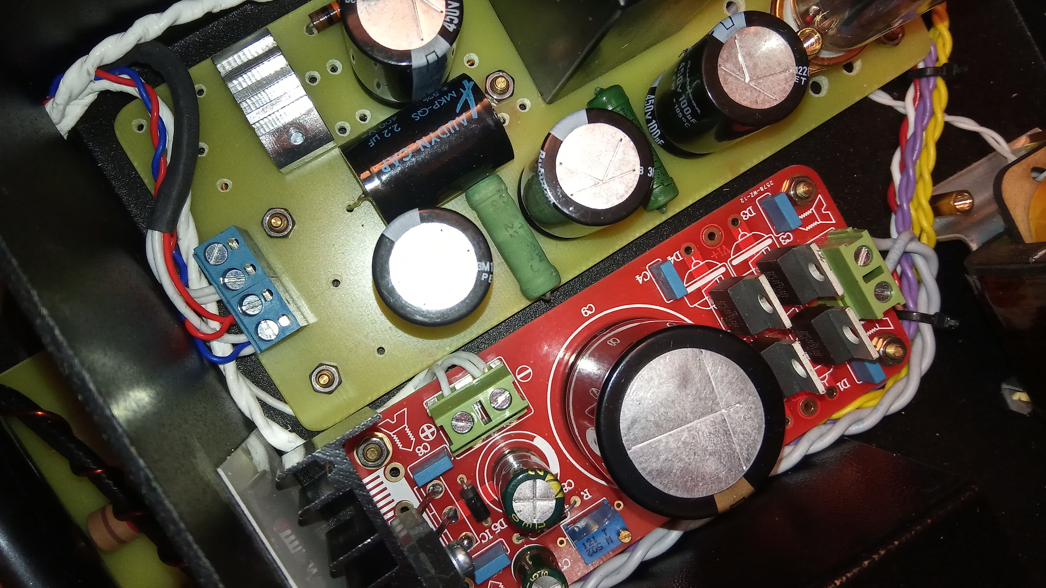

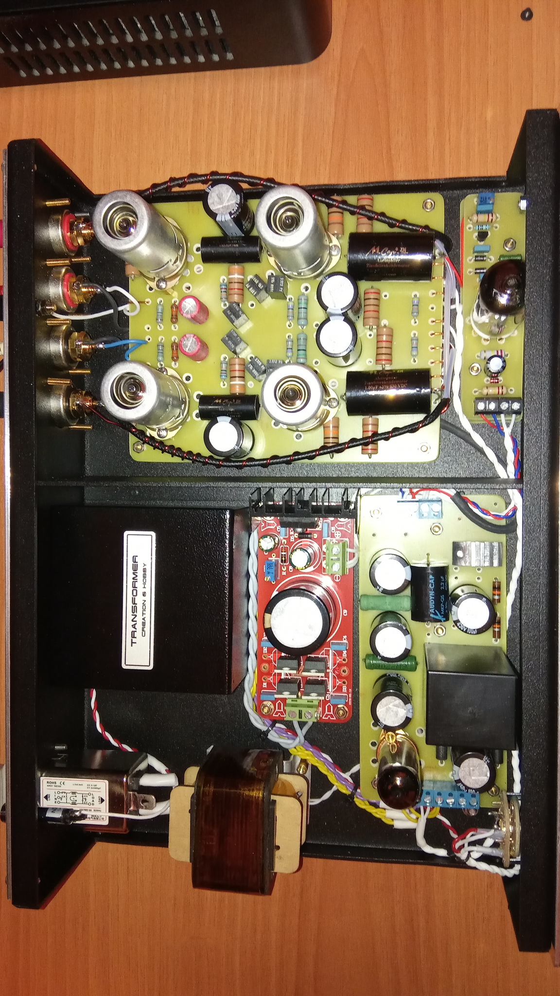

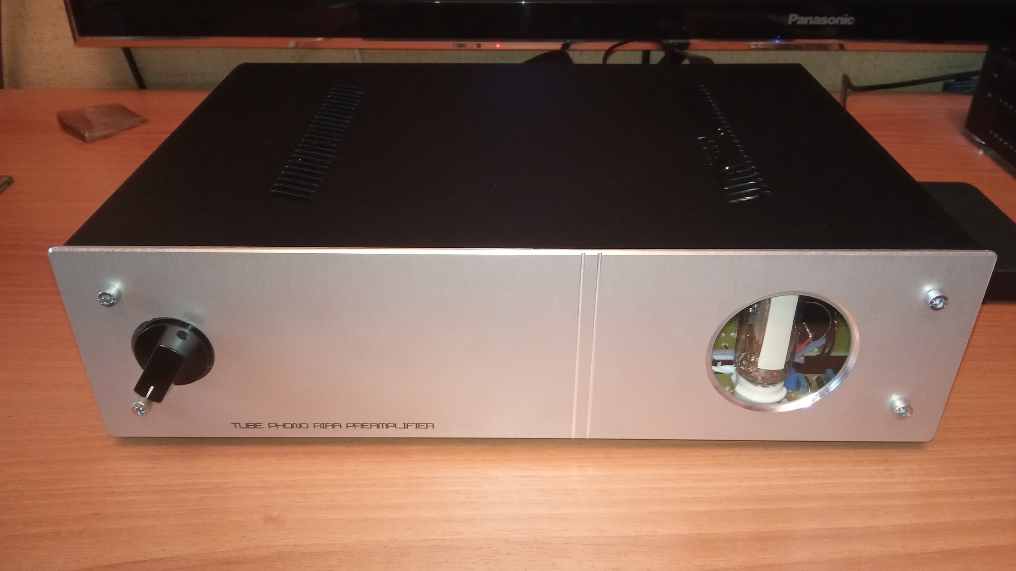

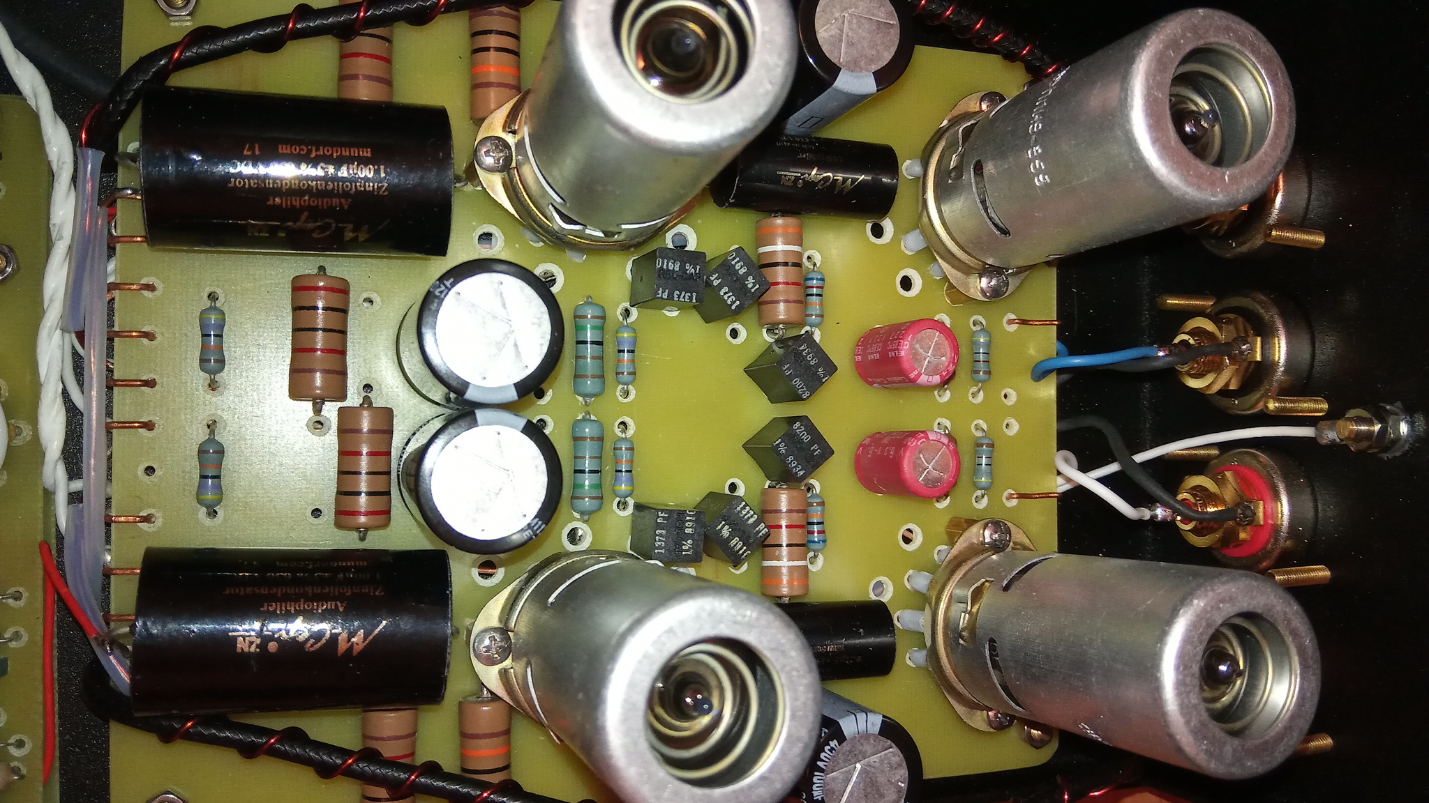

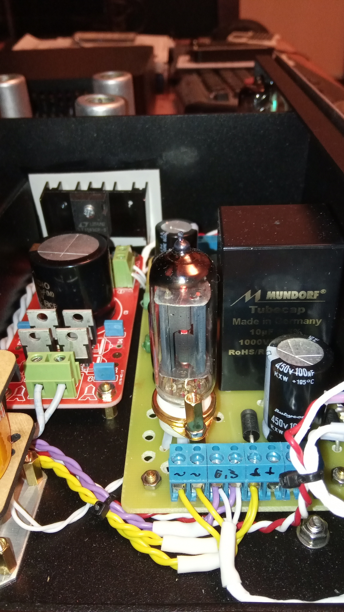

RIAA ММ ламповый корректор собран по схеме Audio Note Meishu,применены лампы 12АХ7 Mullard с большими анодами - 2шт и 12AU7 Mullard - 2 шт,навесной монтаж,керамические ламповые панельки с серебряными контактами с защитными колпачками являющимися экраном и устраняющими микрофонный эффект,силовой терминал с фильтром подавляющим помехи,трансформатор в стальном экране залитом композитом см. фото,дроссель на ш железе,все детали подобраны с высокой точностью,все межкаскадные конденсаторы премиум класса Mundorf M Cap ZN Audiophiler Zinfolien 1.00mF 630 VDS - Mundorf MCap ZN, купить конденсатор MKP Mundorf MCap ZN стоимость 1900 штука,питание на кенотроне,конденсаторы в питании: Nichicon,Audiophiler CAP,Audyn CAP,Rubycon,Mundorf Tubecap,резисторы,Dale и Metal Film Resitors Millitary type RLR ,входные и выходные терминалы Neutrik NF2D - Купить Терминал RCA Neutrik NF2D-2 Red недорого в интернет магазине AllCables с доставкой, отзывы, фотографии, характеристики - Москва стоимость 315 штука. Установлен ламповый индикатор сигнала в иллюминаторе. Корпус (сталь 2мм) с лазерной гравировкой на передней и задней панелях из аллюминия (4мм) ,сделан на производстве,биметаллическая перегородка (сталь + алюминий) отделяет плату корректора от блока питания, трёхкратный запас по ёмкости фильтрующих конденсаторов! Входное сопротивление 47 кОм. Выходное сопротивление 5 кОм. Выход у корректора мощный 1.5-2 вольта в зависимости от картриджа. Это нивелирует отчасти разницу между дорогими и бюджетными кабелями. Фон отсутствует в принципе изделие почти фабричное,а не самопал в корпусе из кастрюли :slight_smile: Размеры 320 мм ширина,250 мм глубина и 93 мм высота. Вес 5.4 кг. Без обратных связей,звучание на очень высоком уровне. На задней стенке индикатор фазы для правильной установки вилки в розетке. В наличии. Отправлю любым способом в надёжной упаковке. Саратов. Стоимость 52000.
