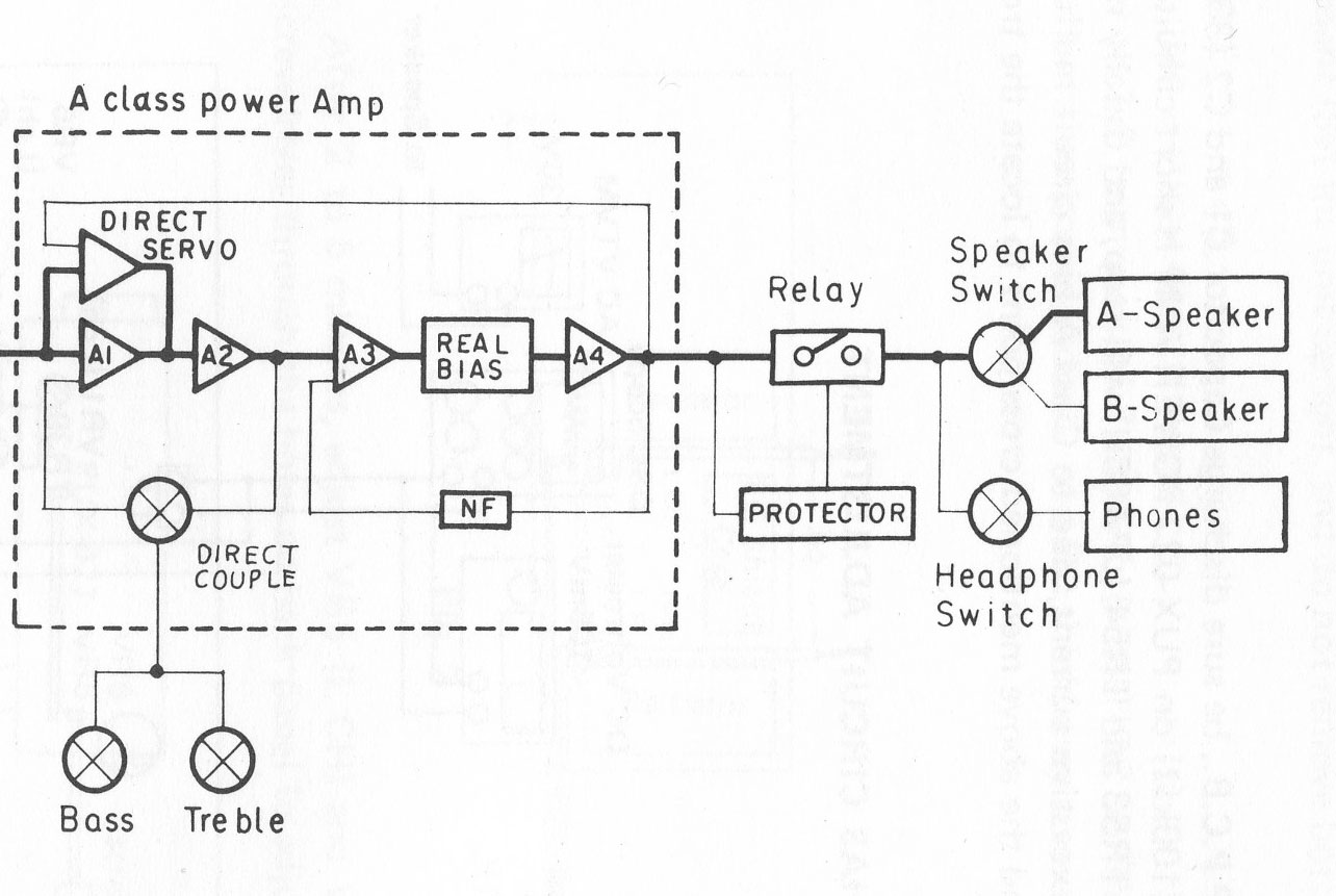

По делу: глядя на блок-схему, вижу что в усилитель мощности заведены еще и регуляторы баланса, и что наушники питаются НЕ от отдельного усилителя, а прямо от основного, через резисторный делитель, поэтому в них тоже есть этот шум. Кроме всего, есть еще и схема защиты, которую не худо бы отключить как по входу, так и само реле защиты - его контакты в цепи динамиков. Плюс еще и переключатель пары акустики. А-B.
Но это все, скорее всего НЕ виновато.

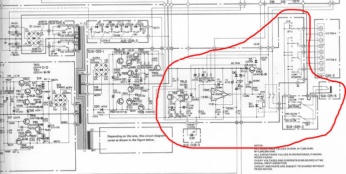

красным обвел схему защиты… Она описана на стр. 6 сервис мануала

Это та же плата SUX-025-1, которую вы обвели красным, где расположено реле защиты, верно? Именно про нее я и писал выше, что вынимал ее. Если нет, можете тоже обвести, где это на схеме (схемы читать не умею, но учусь; пока на уровне второго посещения радиокружка в школе :wink: )

Можете показать, где это на схеме? Спасибо!
