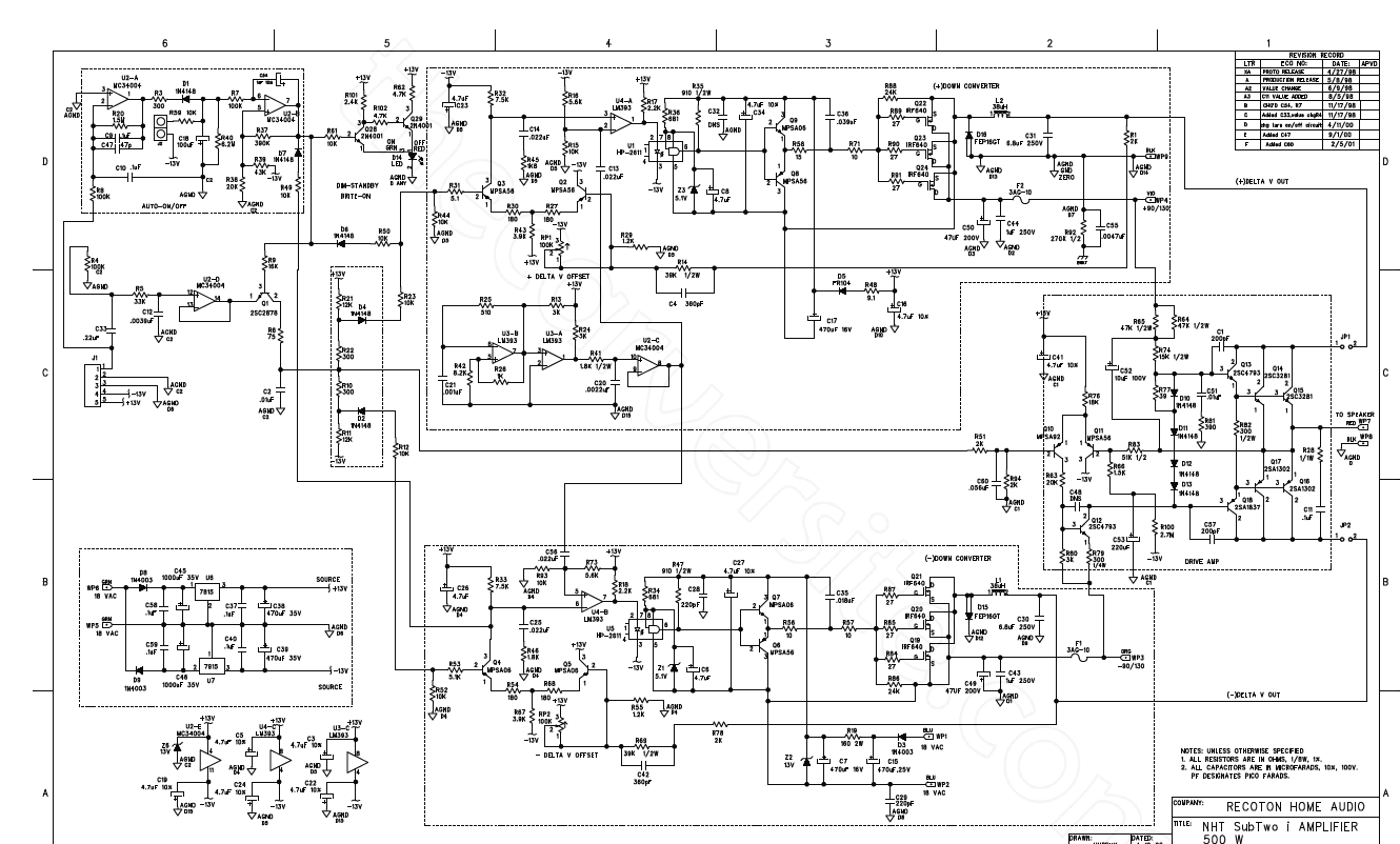

Это схема без предусилителя

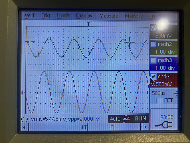

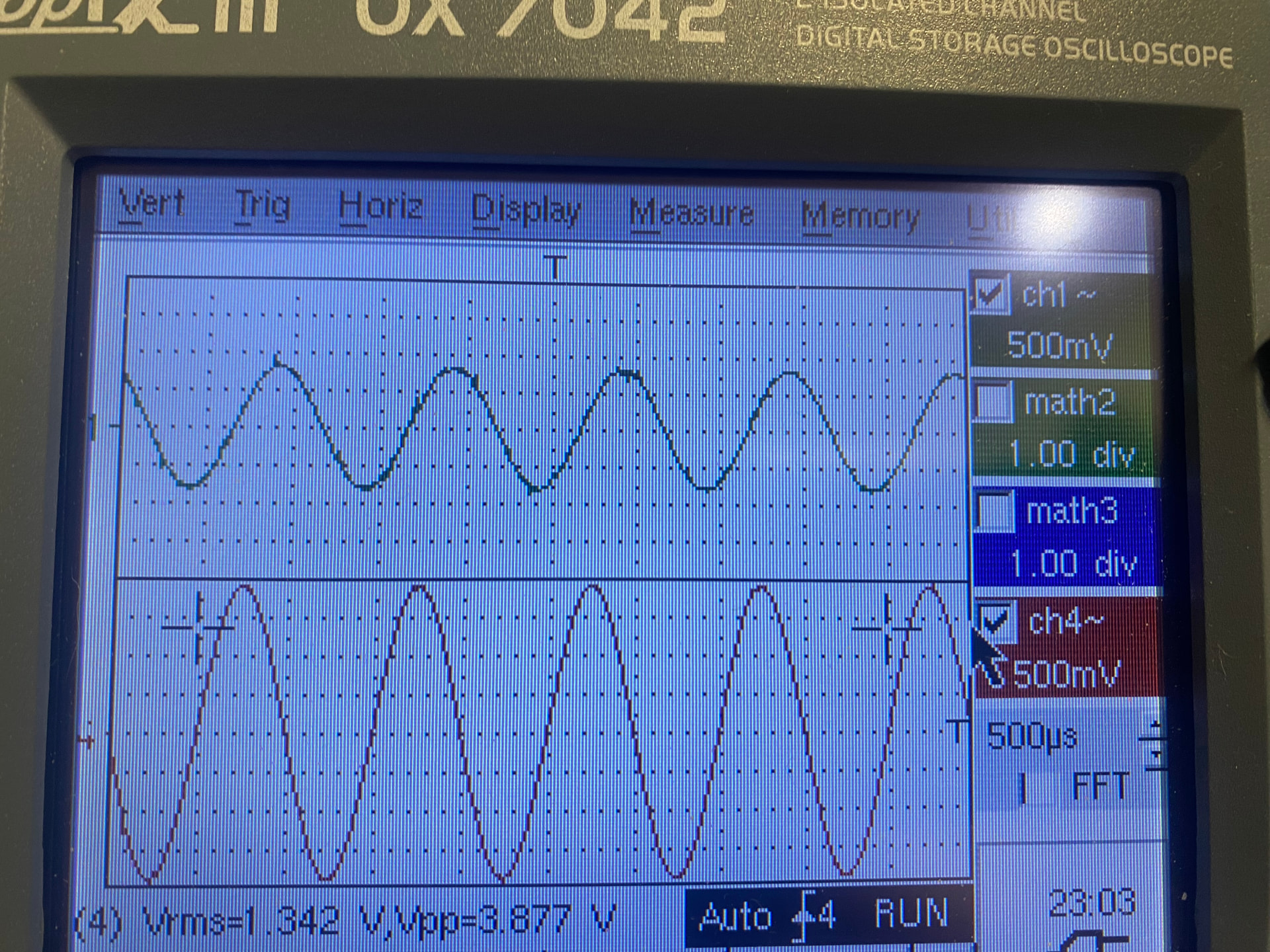

на фото верхняя синусоида после U2 по амплитуде меньше чем на входе нижняя синусоида это нормально ?

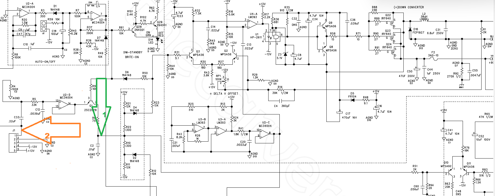

Поставил 3,9 мОм . Постоянное напряжение на выходе стало 100 мв. На базах транзисторов 1.17 в и -0,97 в

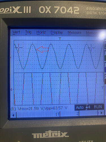

При увеличении выходного сигнала синусоида на выходе усилителя имеет ступеньку

ток покоя снизился
увеличьте R63 до 22 … 24 кОм.
Перенесите схему в симулятор и покрутите номиналы.

“Ступенька” вырастет. А при уменьшении может случиться саморазогрев.
Понял, 100 мв сильно критично для динамика сабвуфера , стоит дальше что-то делать ? на нагрузке 10 ом получилось 71 вольт , дальше верх и низ синусоиды начинает срезать . По форме ровная получается
