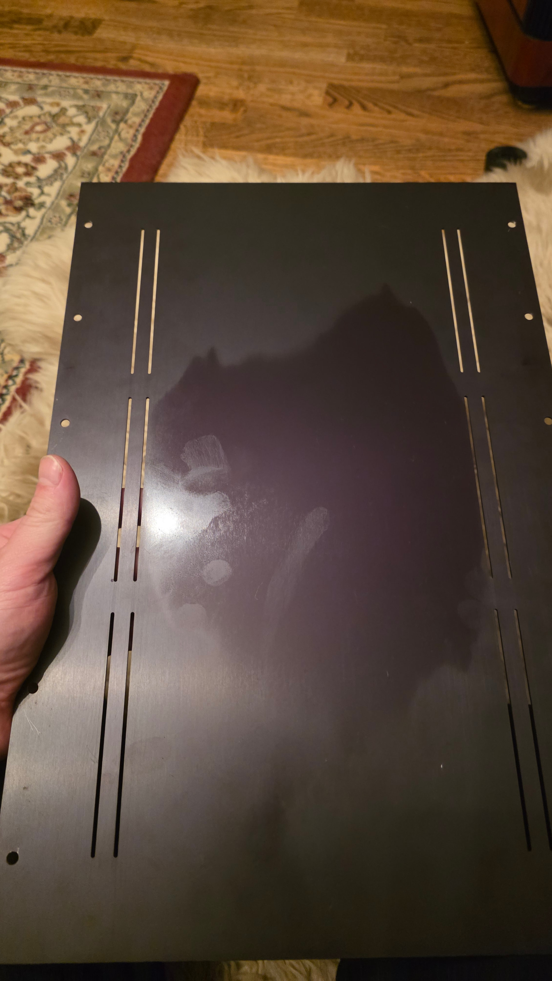

Обнаружил на крышке усилителя такое?
Следов электролита на самой плате нет, но на верхней крышке тонкое жирное пятно в акуурат над защитными клапанами больших банок.

Смущает пятно, такое впечатление что какая то банка спустила немного газа. Кондеры аномально не греются, может просто клапан травит просто от времени, а там фиг знает.
