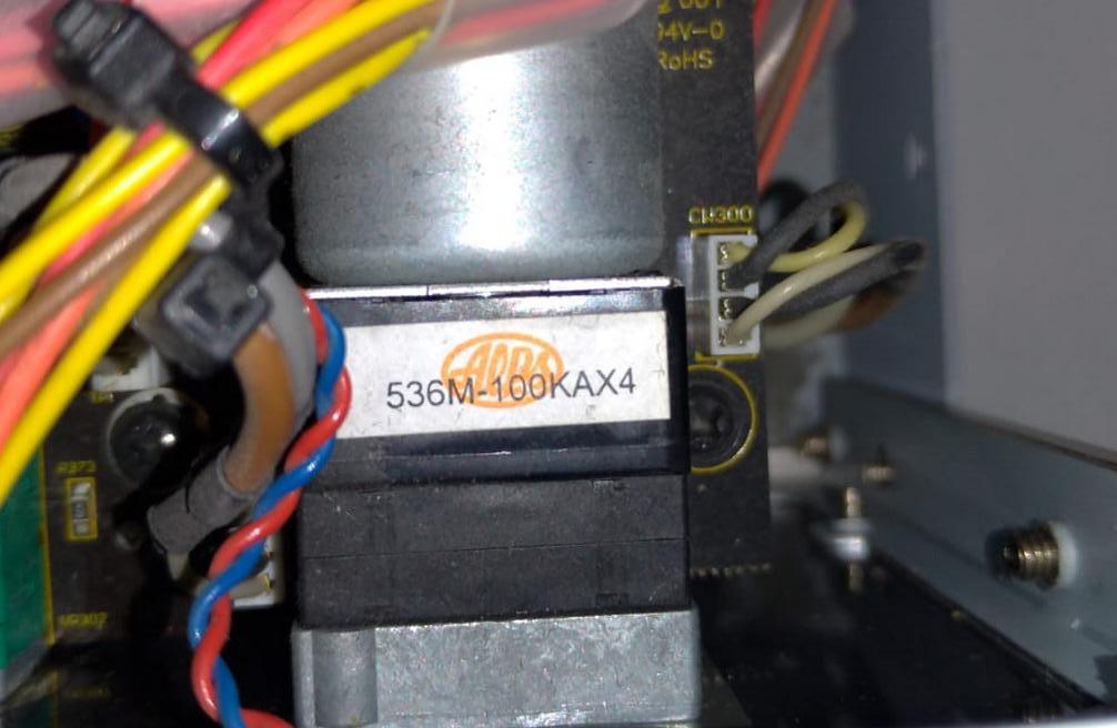

уже на втором усе такое
И как с этим бороться? )
Раз десять прокрутите от нуля до максимума.. проверьте..есть ли изменения.
по всякому пробовал,всё одно и тоже
На 8 часов тоже каналы по разному играют?
Ну где то до этого уровня приблизительно,один громче другова,а потом выравниваются
РГ стоит наверное часов с 7
Оно вроде есть на алиэкспрессе ,
хотя бы для теста можно попробовать купить ,
и продолжать искать фирмовый
Есть,видел,завалено ими
Но пока хочется родной найти.
Там очень сложно его выпаять и впаять,не быстро,много разбирать пока до него добраться.
Он на плате установлен.
Китайца возьмёшь,а он какой нибудь кривой по распайке )
Посмотрите в Аудиомании. Может есть.
Есть, да, но только не та модель
Ноги другие или сопротивление?
не те характеристики и размер не тот
точно не помню,что ещё именно, но не тот
Ну,тогда или с этим разбираться,или из за рубежа.
Да вот ещё в чём вопрос,а если они все такие.
Типа такая особенность или как это назвать ещё )
Хотя очень странно вообще такое.
Ну,это вряд ли…Может проблема в самом усилителе? Тогда к мастеру. Он заодно и потенциометр посмотрит.
С усем как раз всё в порядке,а вот с потенциометром сталкиваюсь уже второй раз в разных усях
Спасибо,всё исследовано это )
У оригинального rk168 разбаланса не наблюдал на 10 экземплярах. Покупал в элитане несколько лет назад.
