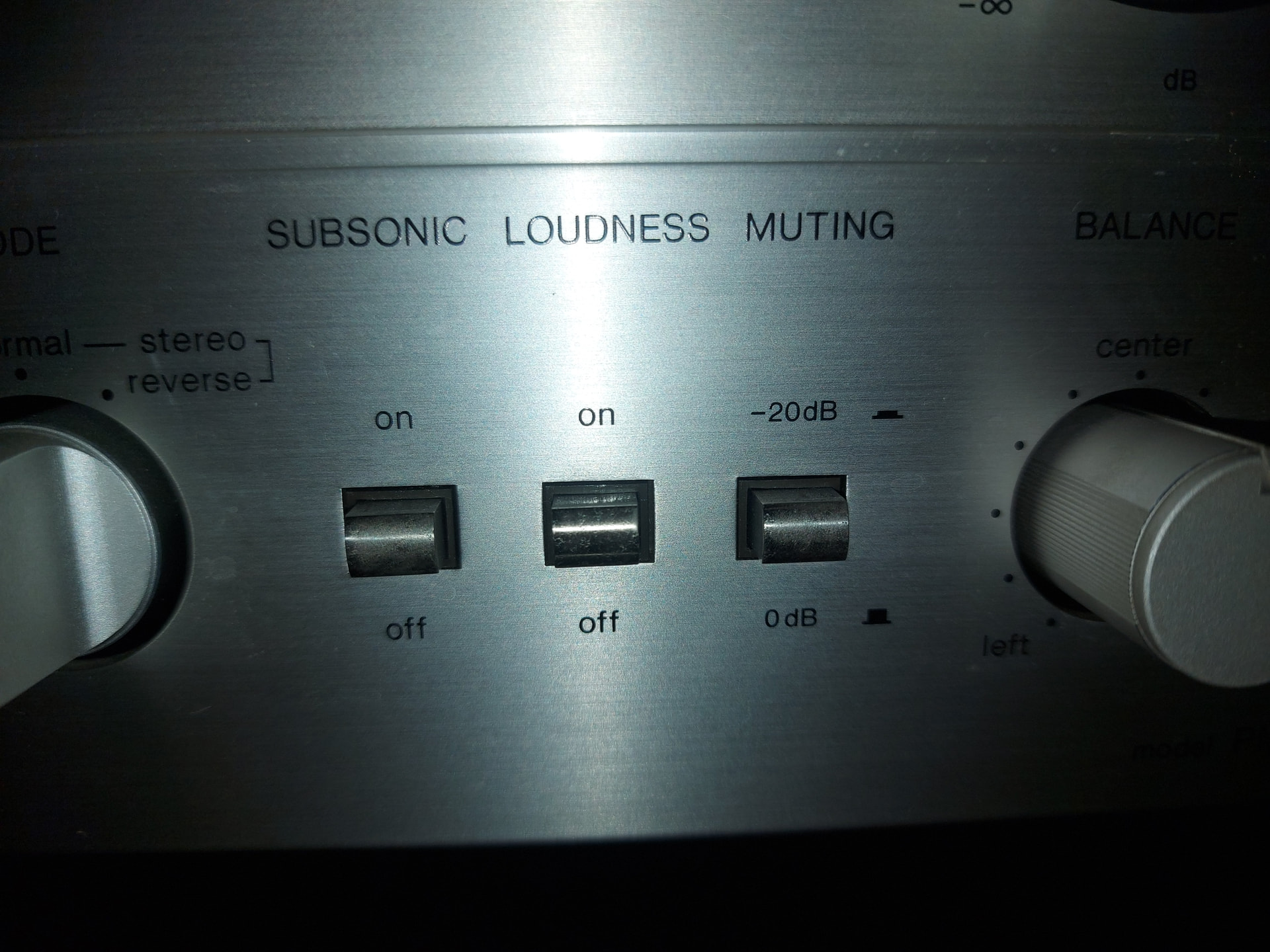

Нажимаем кнопочку mute (если есть), и РГ на половину громкости)
Главное не забыть потом)
Правильное решение… Если приглашение на - 20 дБ, а не отключение звука.

970?
Да, Denon 970
