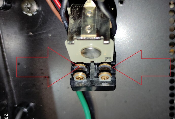

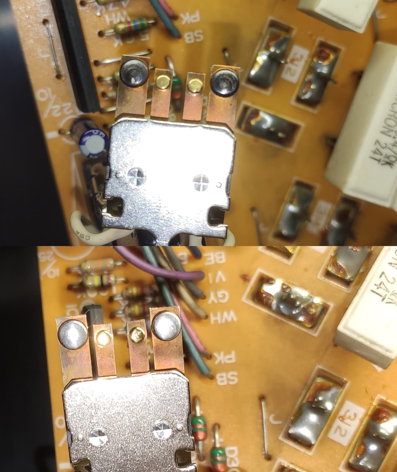

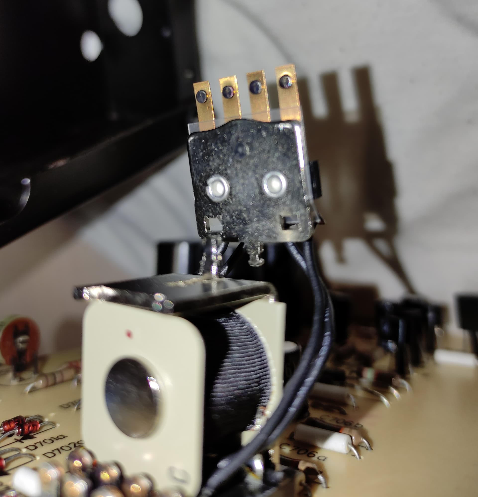

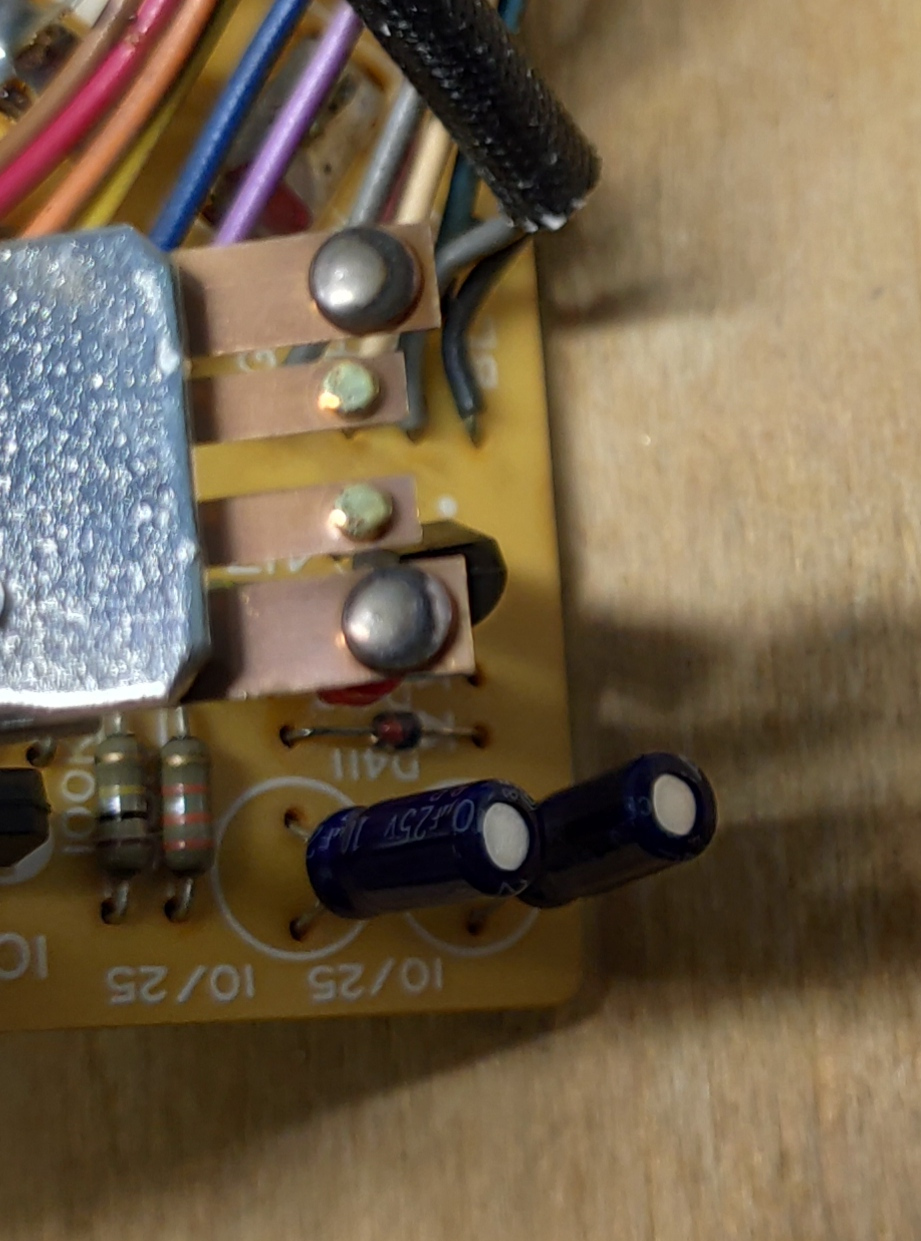

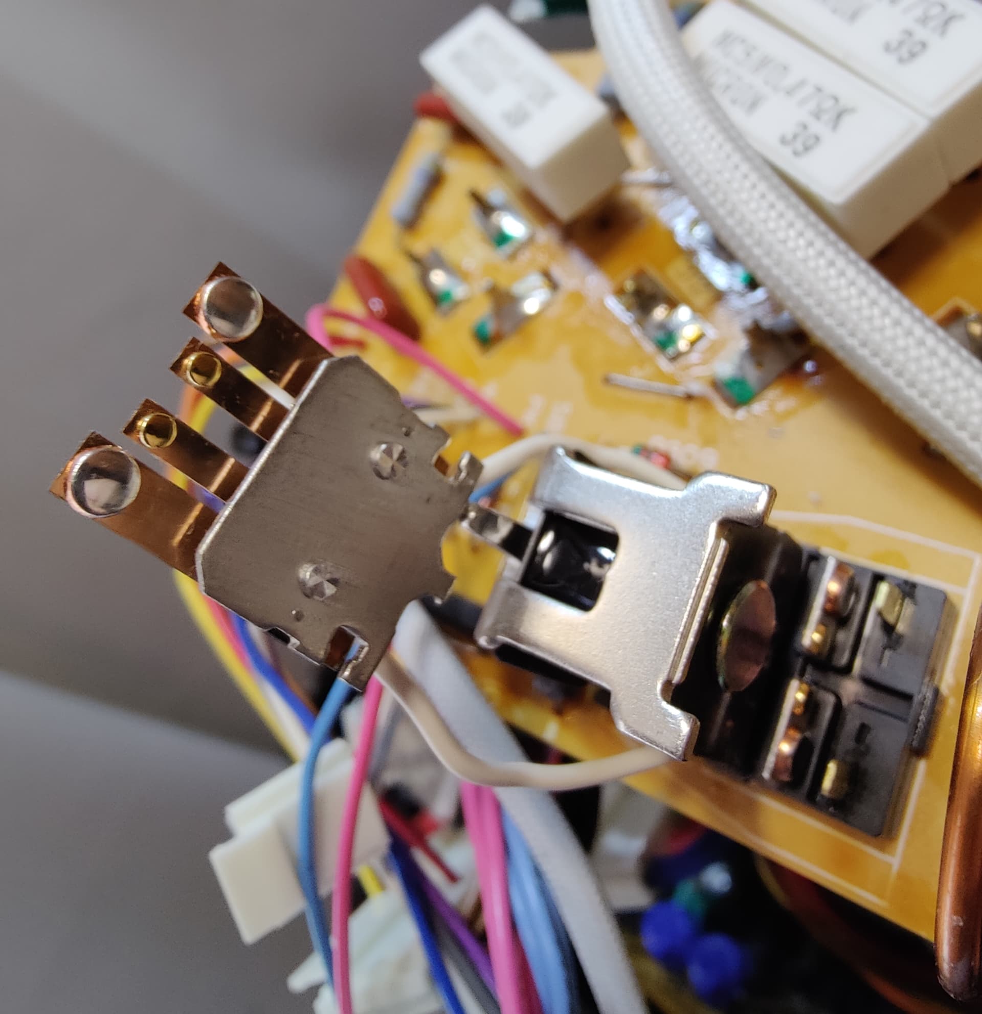

Реле в старой технике очень надежные. Но чистить обязательно. Там просто нагар, сажа. И через такие контакты идет звук на акустику.
Реле в Ямахах, Лахманах..Разных годов выпуска.
Там нет ни гагара, ни сажи.. контакты серебро содержащие, там сульфидные и сульфатные окислы, которые весьма стойкие и удаляются механически, никакие очиститель контактов не помогут.
Окислы или нагар не принципиально. (По цвету там черный налет) И да чистится все это исключительно механически но без образива.
Стеркой хорошо чистится, после стерки спиртом

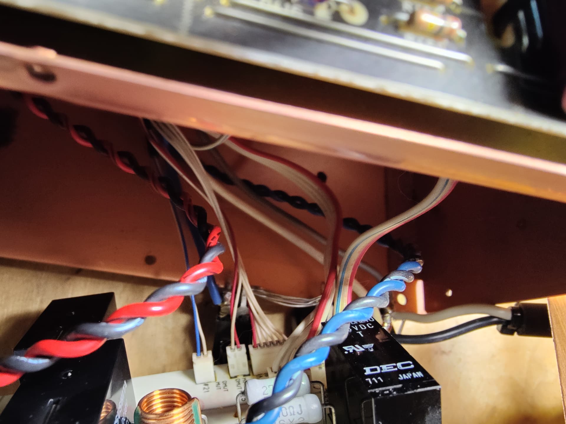

Зависит от конкретной схемотехники, где-то без реле щелчка почти не будет (но всё равно ставят, так как покупатели бывают разной степени толерантности к понятию “почти”), где-то даже бывает что реле устраняет только щелчок вкл/выкл, но не имеет защиты от постоянки, а где-то реле вообще не в цепи акустики, а в плавном запуске питания (в мощных усилителях).
Скиньте схему пож.
Это именно аккуфейзная?
