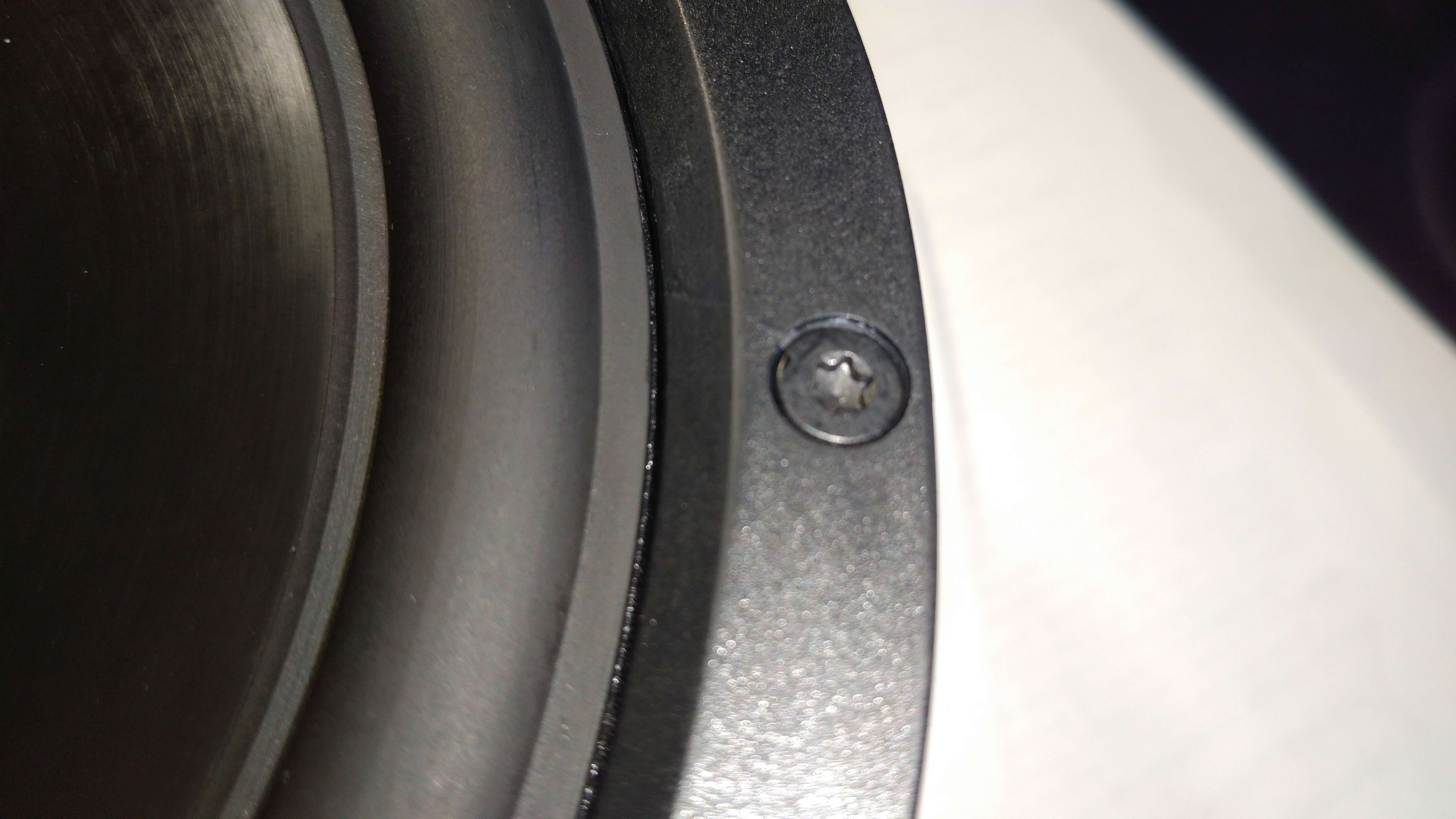

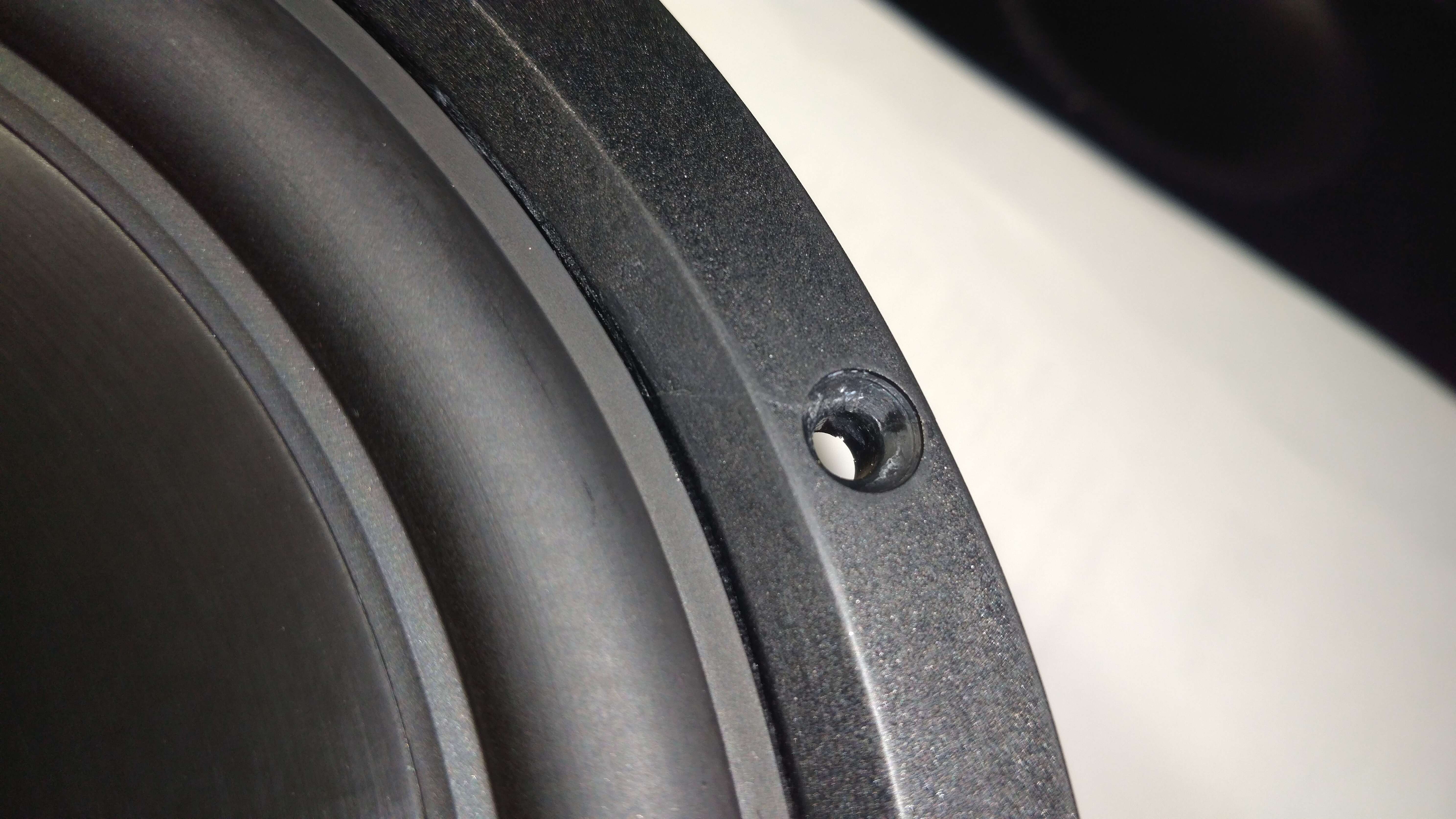

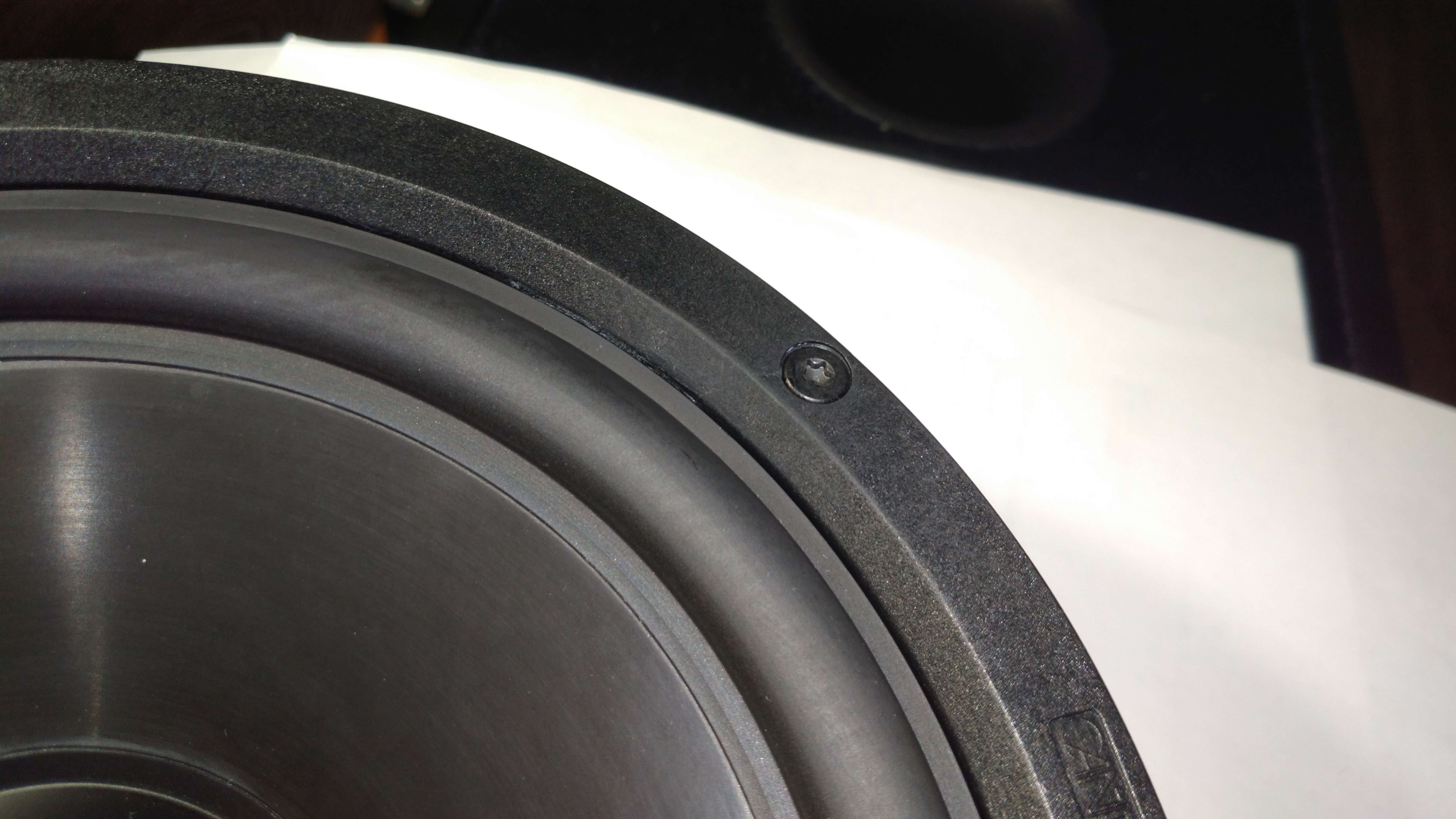

Салют комрады!
Нужен совет.

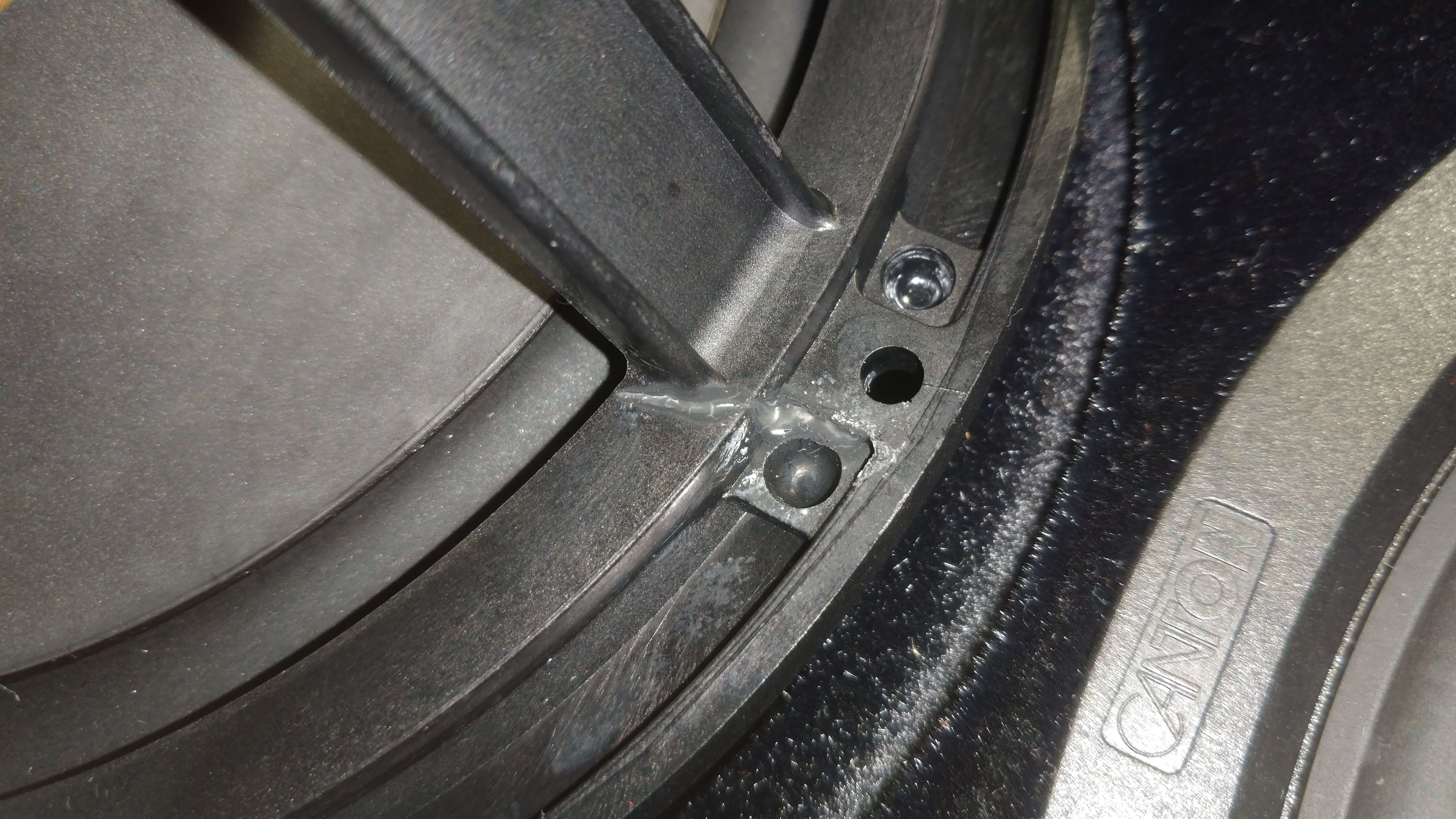

В акустике Canton, лопнула корзина НЧ динамика, в месте крепления к корпусу, корзина из полимера. Дефект обнаружился во время откручивания саморезов что держат корзину, а не наоборот, это важно. Дефект только в одном месте, остальное всё целое.
Долго думать не стал, заклеил Моментом супергелем. После высыхания пластик как будто бы заварили, получилось прочно и аккуратно. Но осадочек, как говорится, остался.
Вот и посоветуйте, оставить как есть, или заменить корзину/динамик целиком (возможно придётся отправлять немцам на ремонт)?
Заранее спасибо.
Наверное, если нормально схватилось то и забить.
Я думаю в данном случае только ваше решение
Схватилось крепко. Пока оставлю так, потом видно будет. Всё таки внутри сидящие перфекционист и жаба-жадная, люто так противоречат друг другу))
