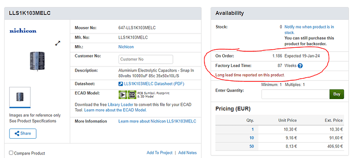

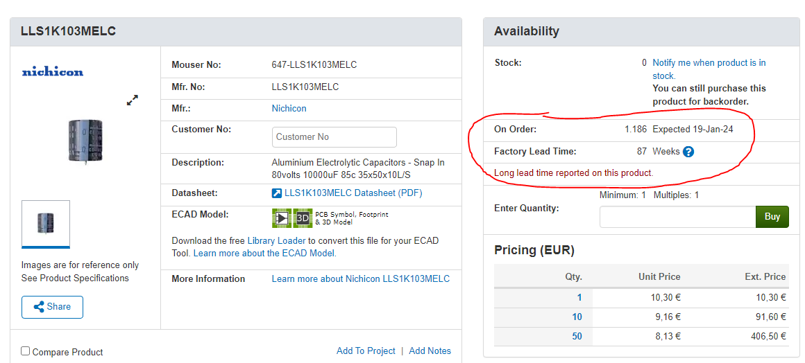

Это текущая модель, просто это промышленный конденсатор, а не бутиковый, на него есть определенный спрос и соответственно большая такая капиталистическая очередь -
С Али правильно поняли :slight_smile:
