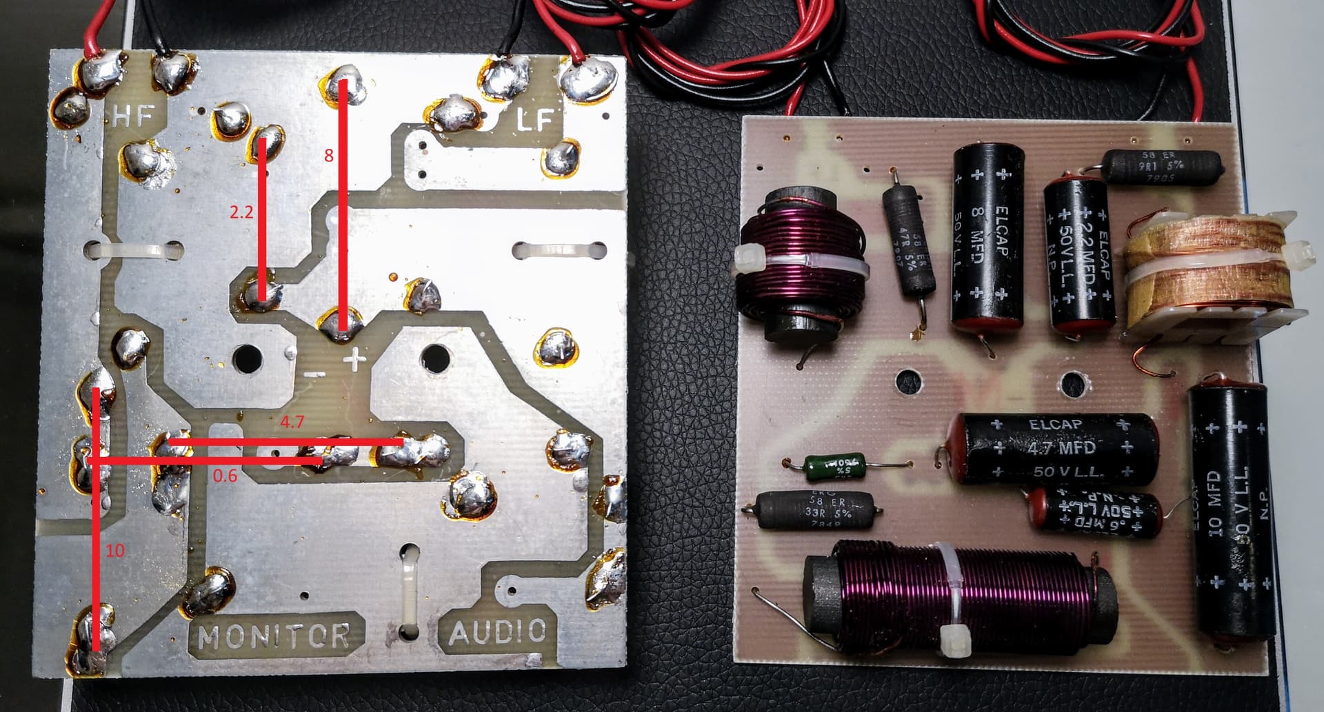

Сделал доп. фото. Красным указал расположение электролитов.

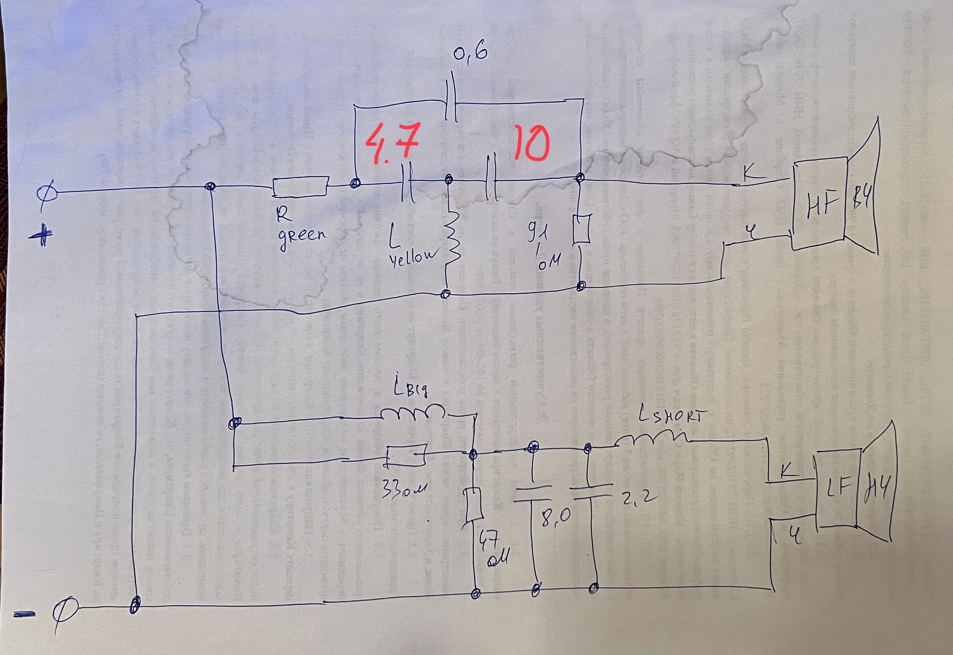

Что-куда идет, подскажите пожалуйста.
Если я нигде не ошибся (выпиваю немного сижу) то примерно так :slight_smile:
PS аббревиатуры какие в голову взбрело :slight_smile:
R (green) - мелкий темно зелёный резистор не виден номинал
L (big) - самая большая индуктивность (длинная)
L (short) - короткая индуктивность
L (yellow) - большая индуктивность желтого цвета.
К - красный провод
Ч - черный провод
(+ и -) это входные клеммы (терминалы) АС. К ним (видимо) кроссовер крепится прямо через дырки посредине платы.
PPS на бумаге селедку заворачивали :slight_smile:
LF - Low Frequency (ВЧ). HF - High Frequency (НЧ). По мой схеме видно какие конденсаторы (номиналы) к какому динамику относятся.
И отчего вы решили что это электролиты ? Оно походу конечно так, но эти - неполярные биполярные
Биполярные ~ =неполярные. Часто в АС. Bennic можно ставить хоть и гнобят их :slight_smile:
Украл в интернете :slight_smile:

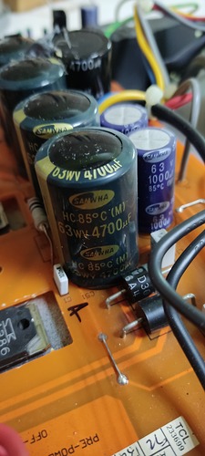

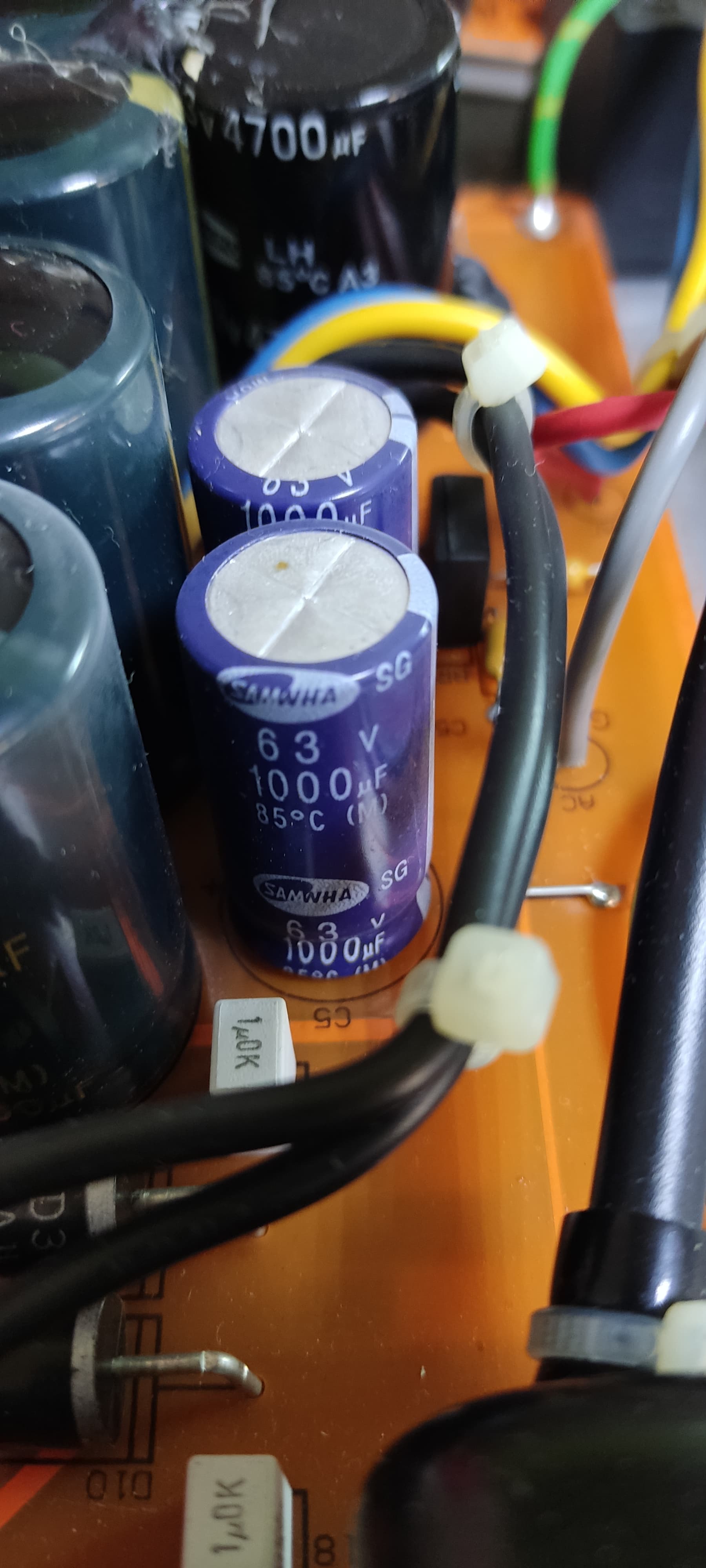

В сервоприводе пожалуй, поменяю на новые, остальные не так критично.
Приветствуйю, на что поменять и где купить, подскажите пожалуйста.
Samwha неплохие и думаю живые. Менять можно к примеру на Panasonic FC. Или другое что доступно
Не, они не живые, вздулись.
