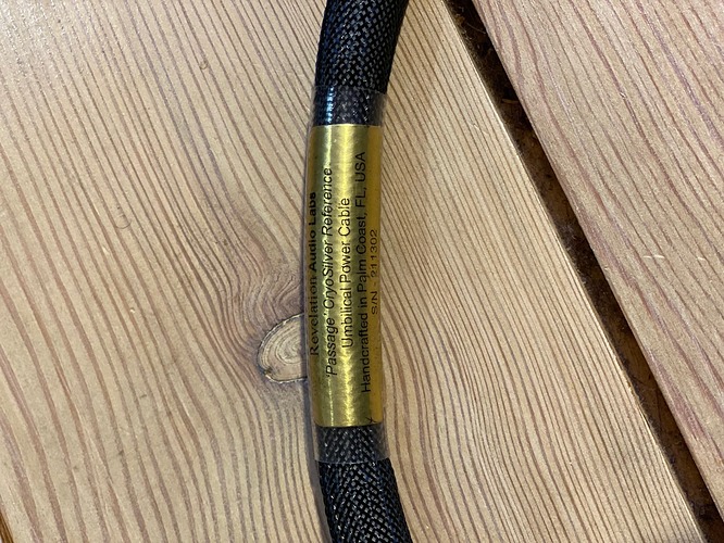

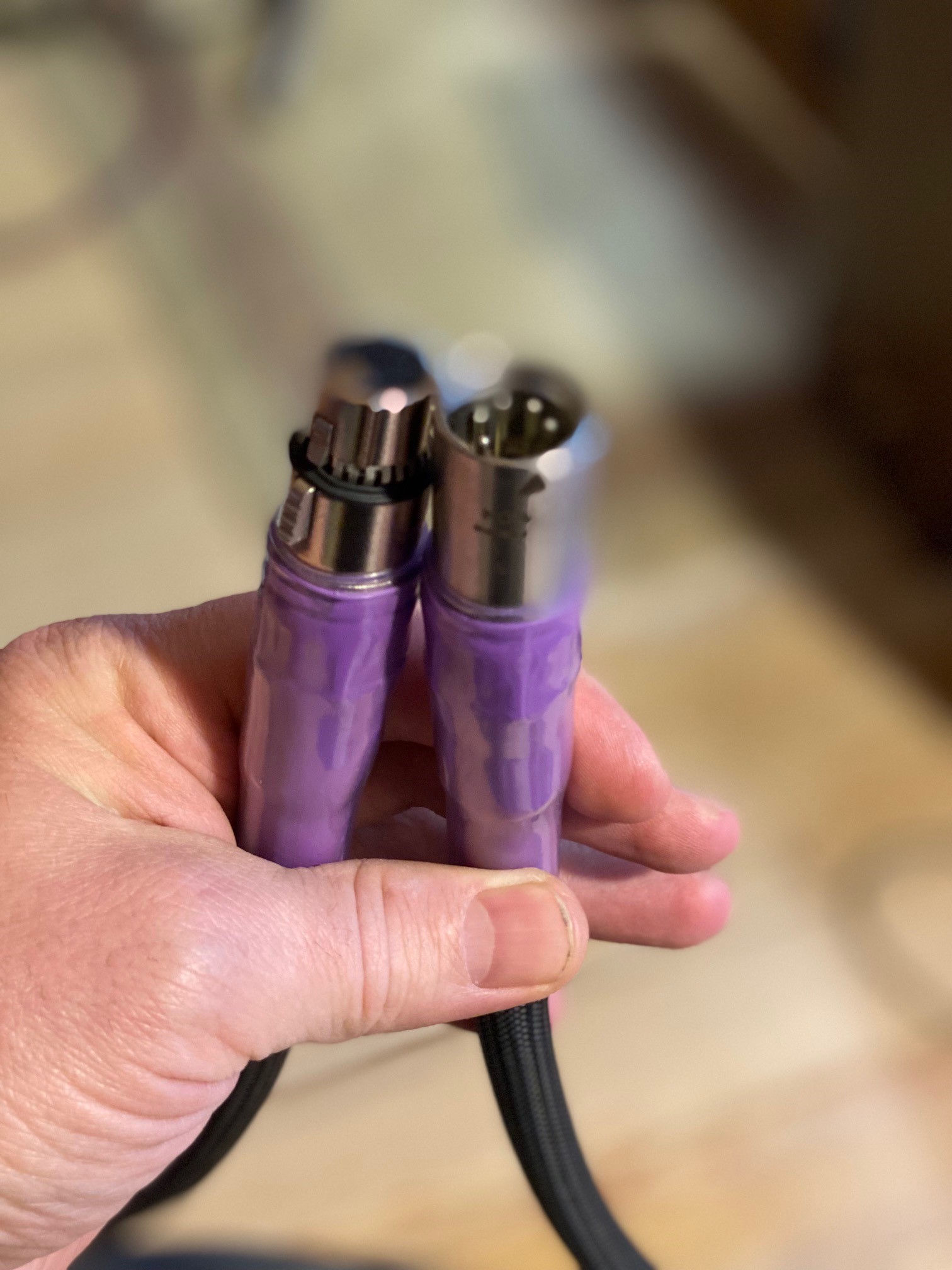

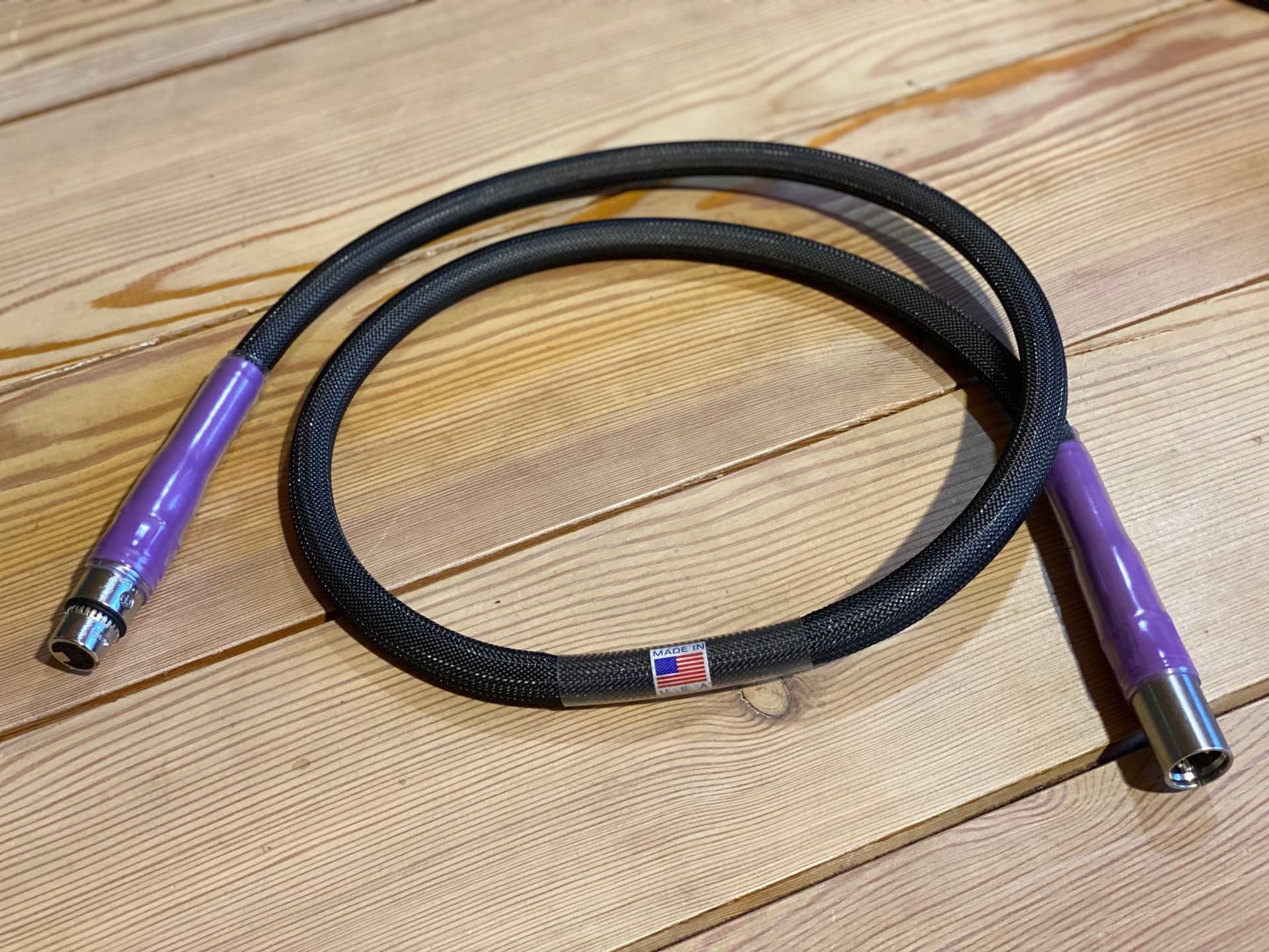

Увжаемые бояре, помогите определиться. В руки волею судеб попался вот такая пуповина от Revelation Audio Labs. Метровый кабелюка питания усилителей, предов, магнитофонов и прочей умной живности. DIN-4
я так понимаю это два DC канала от внешнего БП. Погуглил - у народов полный восторг. Так вот что теперь с ним делать? Давно фанат RAL и знаю что они не экономят, разъемы топовые нойтрики, экранирован, толщина с сантиметр, гибкий.

чтото я туплю, а разве это не прямая замена Неймовскому 4-Дин шлангу от Хайкапа?
upd. Нет, у Нейма Снаик папа-папа, а этот папа-мама

Если они у производителя стоят 250 usd, то логично полагать, что это даже не часть сетевика RAL (судя по цене).
давайте посчитаем, ритейл нашего подопытного 279 за 0.75 метра, 350$ за метр, прибавьте сетевые Фурутеки на родии, долларов 200, получите 550,
младший сетевик у RAL в ритейле из того что я нашел в штатах:
Precept Cryo-Silver Reference
Retail: $1099 per 2-meters
не просто близко а очень близко
более точно вот он, там РП еще ниже
Revelation Audio power cable. Precept II Cryo-SilverReference (trueaudiophile.com)
похоже из него и шлепают ))
так что это обычный начальный сетевик внутри

Я решил увы не так.
Один кабель пойдет как есть по назначению на внешний блок питания для транспорта.
Второй я разобрал и кайфанул как основательно это сделано. Четыре линии серебра 0.7мм в диаметре в фольге, в прозрачной трубке в стиле 47labs, затем все вместе в сеточном экране и сверху в резиновой прозрачной трубке. Со стороны питания экран отдельным проводом идет на землю. Качество сборки поражает. Все пайки залиты компаундом, шейка основания коннектора тоже залита более жестким компаундом. Сломать или повредить такой кабель просто невозможно в процессе эксплуатации.
И этот кабелек теперь станет сетевиком для цапа по два провода на фазу и два на ноль.
