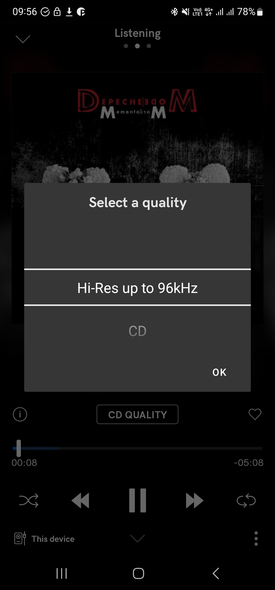

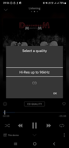

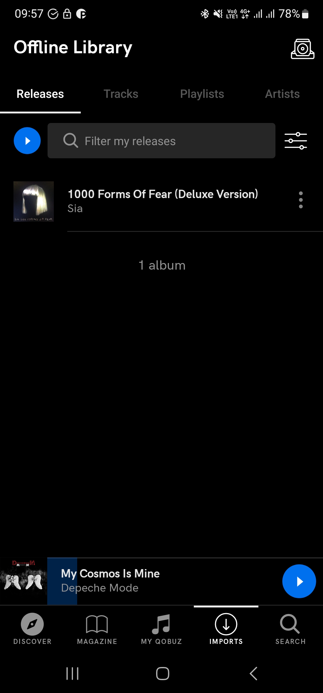

Когда скачиваешь где сохраняется альбом.? На телефоне по юсб в каком разрешении сигнал идет?
Сохраняется на телефон в выбранном вами разрешении

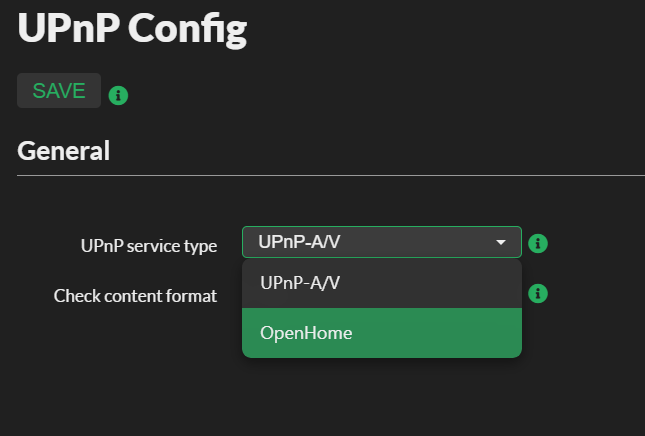

Если играете через Мудика), то там в настройках upnp: тыц - и рендерер превращается в OpenHome. И не надо никаких bubble сервер-шмевлер)) для linn kazoo.

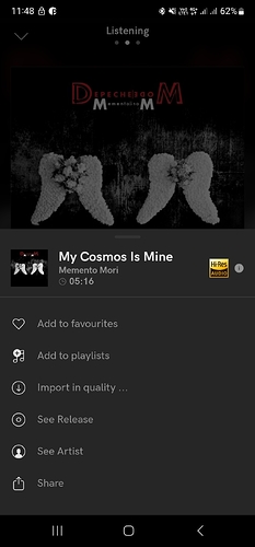

У меня не спрашивает в каком качестве скачивать. Где на телефоне? Не могу найти у себя?

Moode-Openhome
Однако я Moode использую эпизодически, поэтому не “свербило”
UPD: оказался Openhome в Moode ущербный - pause через Lumin и Kazoo не работает, в Qobuz не логиниться да и еще подтормаживает GUI самого Moode. Вернул обратно на UPnP-A/V

Нажмите - import in quality
Спасибо
