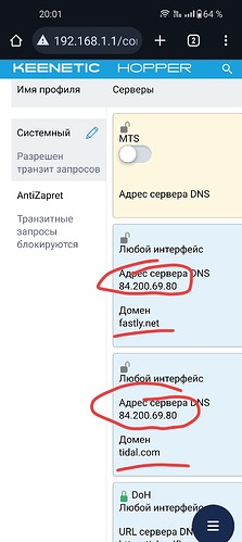

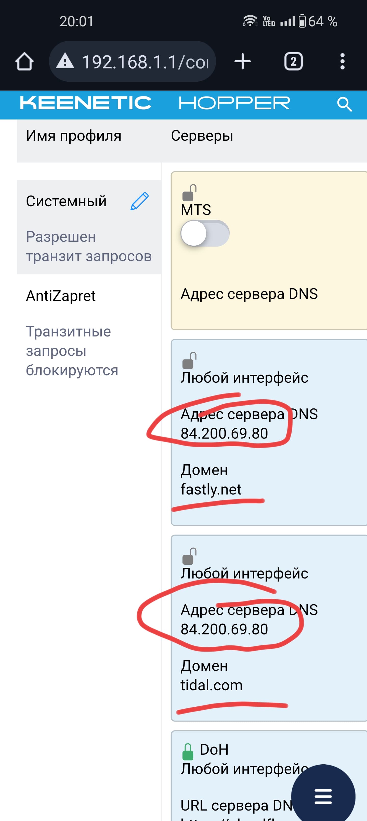

Разрулить можно так: Само (музыкальное) устройство вернуть под стандартный “системный” фильтр. А в Антизапрет “отправить” только Tidal через настройку дополнительных DNS - tidal.com и fastly.net на DNS который у вас используется в Антизапрете.
Вот например, у меня настроено так на Кинетике. 84.200.69.80 - этот DNS используется в настройках Антизапрета.

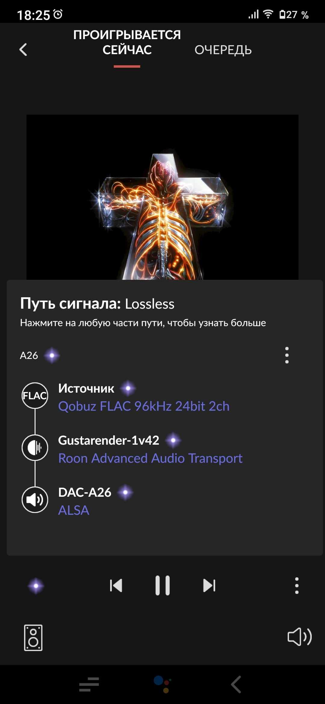

Мск, Билайн, кобус работает отлично через Рун как через основного ISP, так и через WARP

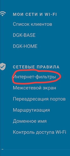

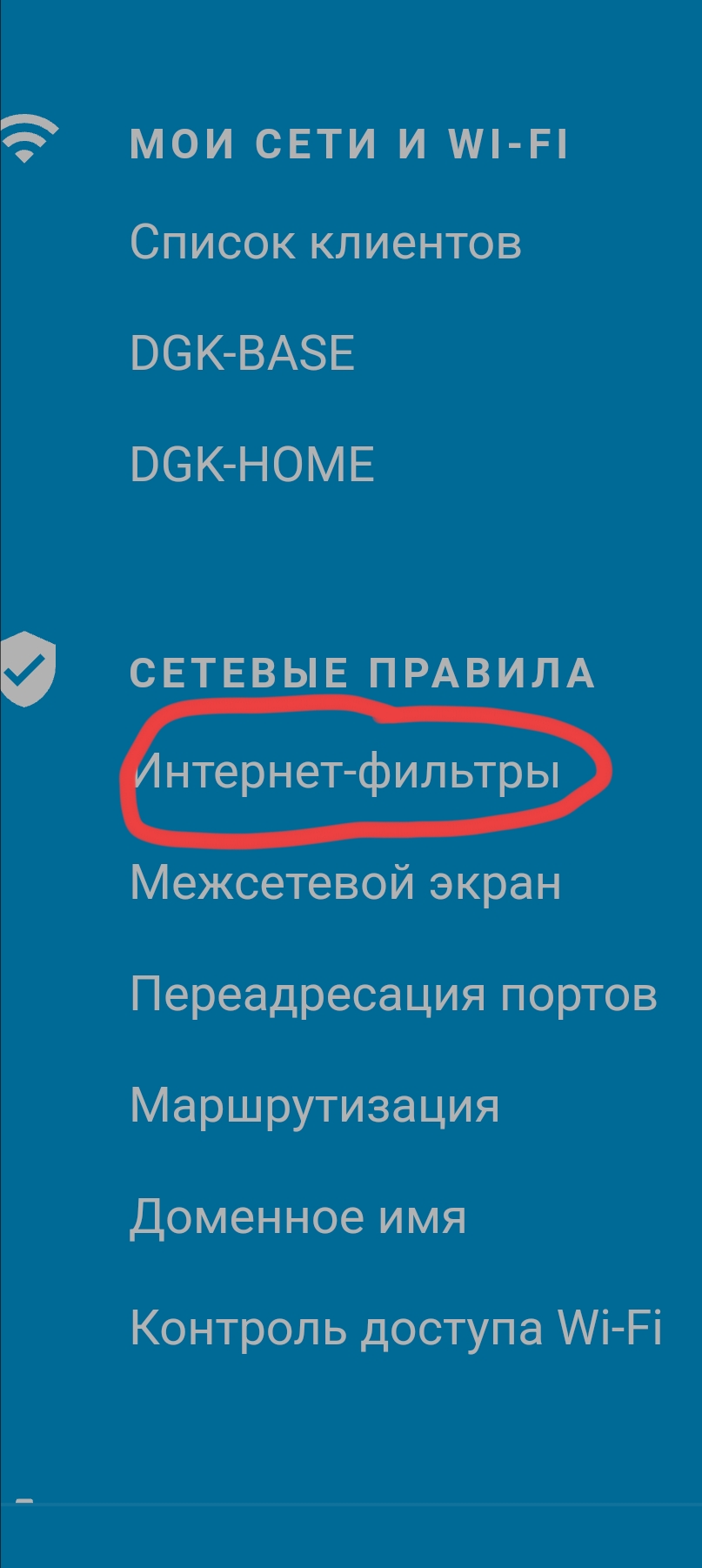

Это уже в настройках интернет фильтрации надо…
Это я вкурсе, я настраивал по инструкции подключения для роутеров Кинетик. Просто ваши настройки отличаются от моих. Не могли бы вы пошагово в ЛС дать инструкцию как подключить АЗ на Кинетике, что бы работал и Тидал и Кобуз.

Настраивал Антизапрет для Keenetic по этой инструкции - через Roon работает и Qobuz и Tidal.
