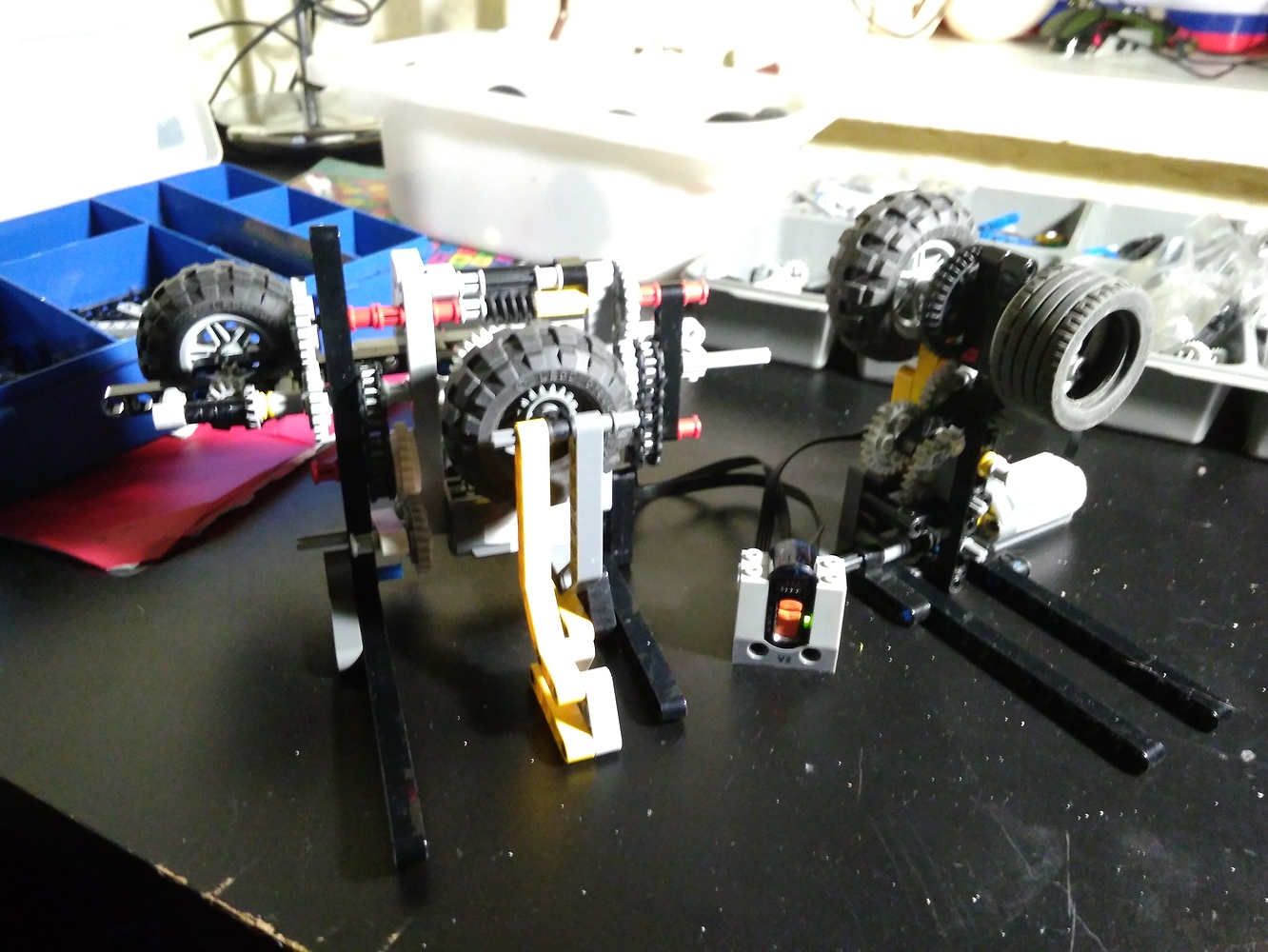

Тут вот который день мастерю помаленьку и не пойму каким путем идти дальше
Моно из Лего собрать привод и пульт для управления громкостью
Слева деталей на 150 евро справа на 100

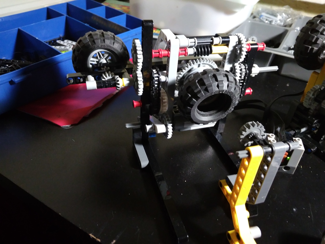

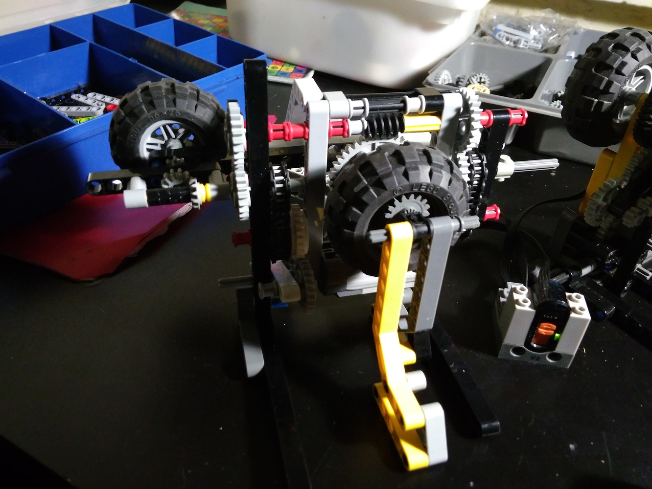

Слева подвес к потенциометру развязан на подвесках - для демонстрации придвинул псевдо ручку потенциометра а то не работает
Зато справа внешнее колесо для ручного управления напрямую действует на крутилку усилителя - подбор высоты основной оси гимор…
Это вообще кому то интересно - пульт громкости к АН и подобным железякам? Бюджет нормальный? Могу пока мне самому интересно дальше искать варианты реализации - но только из Лего - потому что люблю :wink:
Этот размер покрышки Лего почти идеально подходит под диаметр ручки громкости аНоут - с этого все и началось… но есть небольшое ноу хау ))

Не знаю как у других, но в ОТО крутилка громкости довольно тугая, нужно хорошее сцепление и момент для колес.

Мощность моторов Лего более чем достаточна - там скорее обратная проблема - не сломать потенциометр

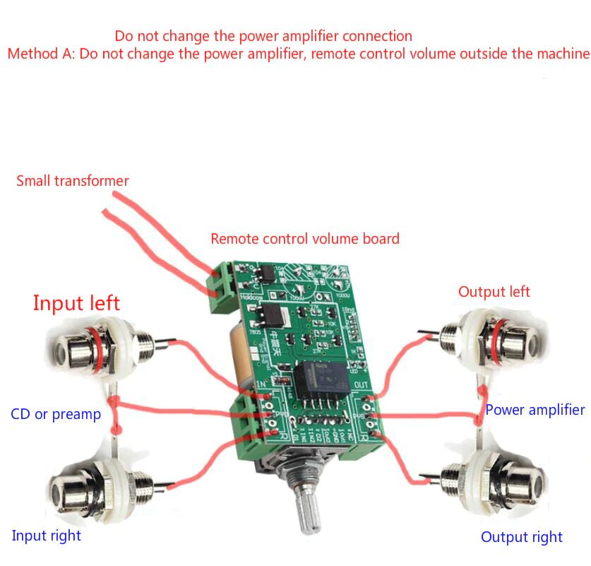

купить/сделать “на реле” (кстати,такие есть и самые дешевые (на 4 канала ДУ). необязательно и “на Wi-Fi”)
На ардуинке можно запилить, цена вопроса совсем копеечная.
15 евро
+блок питания, корпус, ручка, ременная передача для передачи вращения.
