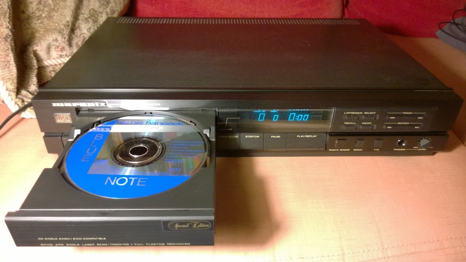

VIK - “Hi-End транспорт”, максимальный вариант из Marantz-CD75-MkII-SE
Цена - ориентируюсь на 50 тр
Была идея сравнить комп как источник и самый лучший СД.

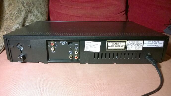

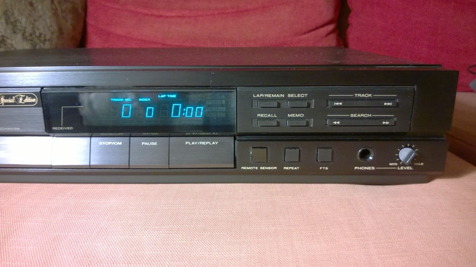

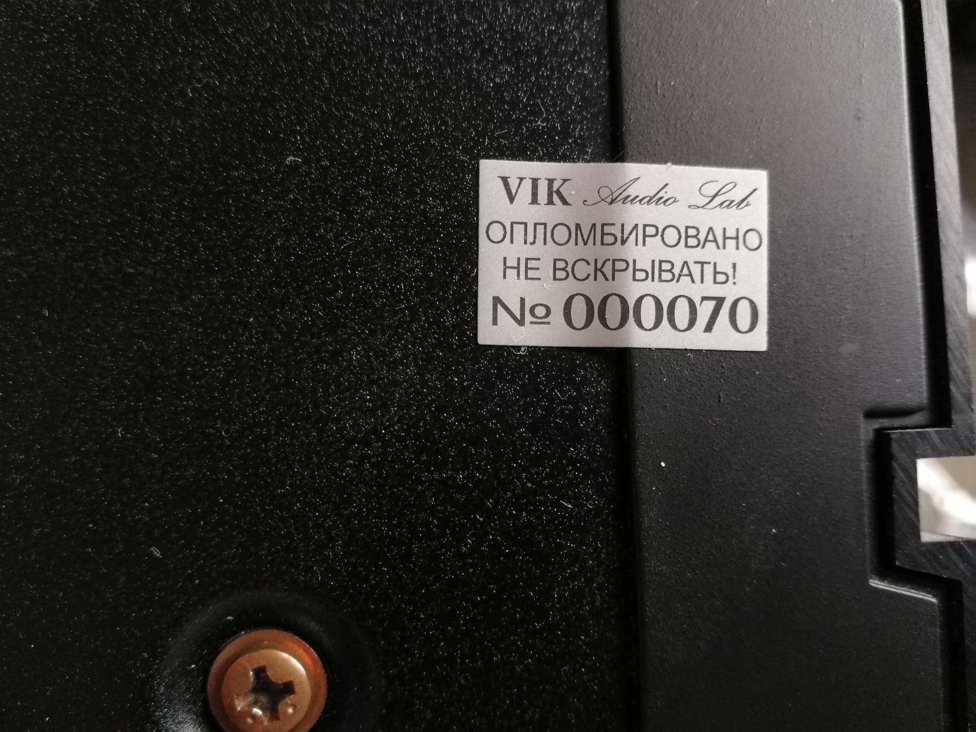

Лучшую базу по механике привез из Ебея, долго выцеплял. Marantz-CD75-MkII-SE.

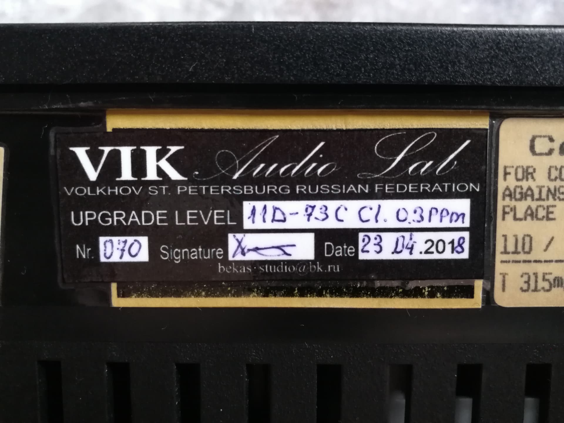

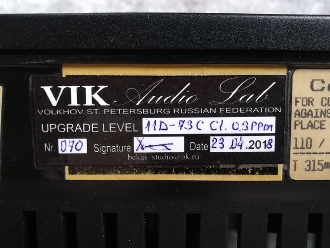

Отдал Виталию Михайловичу. На максимальный апгрейд с прецезионным клоком.
  1. Замену всех, ответственных за обработку данных, электролитических конденсаторов на новые, качественные, и более ёмкие, в питании основных чипов, участвующих в обработке сигнала, а так же сервоприводов всех электродвигателей.
  2. Организацию питания всех основных чипов с применением развязывающих RLC фильтров, разделение питания аналоговых и цифровых частей основных чипов, где это позволяет архитектура чипа. При этом изменяется трассировка платы.
  3. Развязку питания основных и служебных частей аппарата, путём прокладки дополнительных шин питания и использования дополнительных RLC фильтров четвёртого порядка.
  4. Установка блокирующих ёмкостей, в дополнение к штатным, с номиналами и свойствами по месту, исключительно высокого качества, производства Японии.

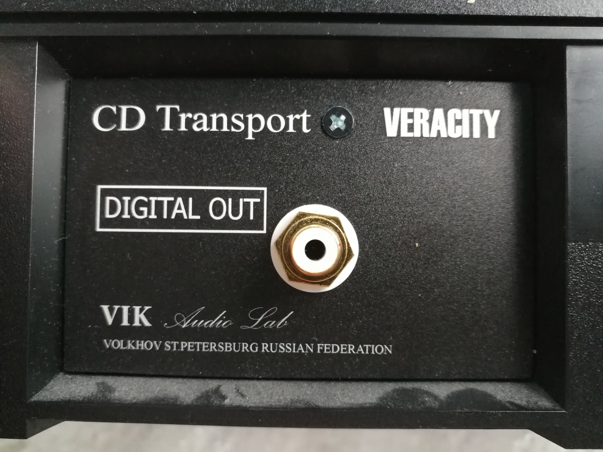

  5. Удаление/отключение штатной линии S\PDIF сигнала, и монтаж нового устройства вывода с установкой дополнительной платы и нового позолоченного разъёма. Сигнал снимается непосредственно с источника, DSP процессора или DF, и подаётся на плату выхода по коаксиальному кабелю. S\PDIF выход можно устроить и на плеере без цифрового выхода, если в установленных чипах есть возможность генерации этого сигнала.
  6. Установка дополнительной платы, для питания малошумящим источником питания, с собственным трансформатором, Клок генератора.
  7. Установка разъёма питания на заднюю стенку аппарата
  8. Удаление/отключение всей линии аналогового выхода, включая ЦАП.

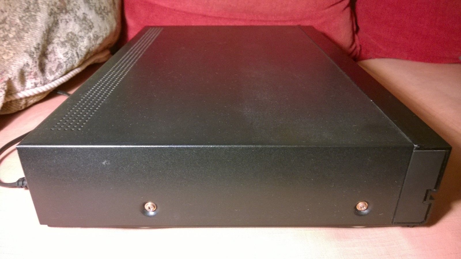

  9. Проведение антивибрационной обработки внутри днища и крышки специальными материалами.
  10. Проведение ещё и других мероприятий, суть которых не разглашается, дабы не вдаваться в дебри схемотехники и не раскрывать все свои секреты.
  11. Установка прецизионного Клок генератора, с собственным питанием. (изготовлен за бугром)
  12. Устройство отдельного блока питания для сервоприводов и служебных устройств. (изготавливается индивидуально)
  13. Доработка, устранение типичных болячек, замена лазерной головки и настройка CD привода. Убавил ток лазера на 3/4, от того, что стояло. Всё прекрасно читает, все дефективные, кривые диски, из моего тестового комплекта. Проработает очень долго.

А нет случаем фото inside, посмотреть бы, что из себя сейчас аппарат представляет. :thinking:
Жаль, но фото внутренностей нет. Авторская работа. И аппарат сейчас не у меня.
Внутри просто убрано все максимально. Дзен…
