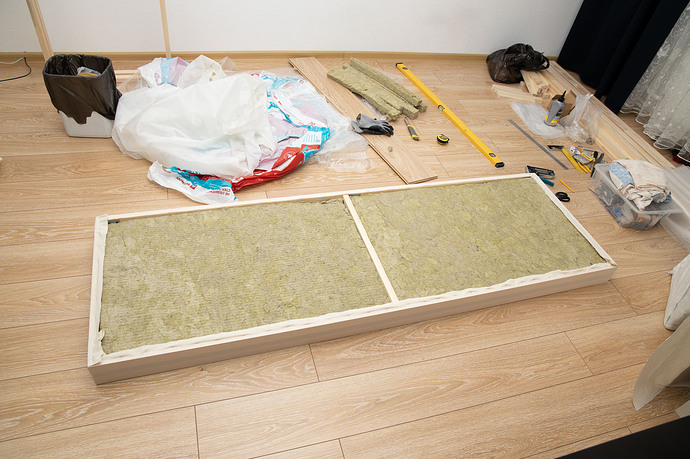

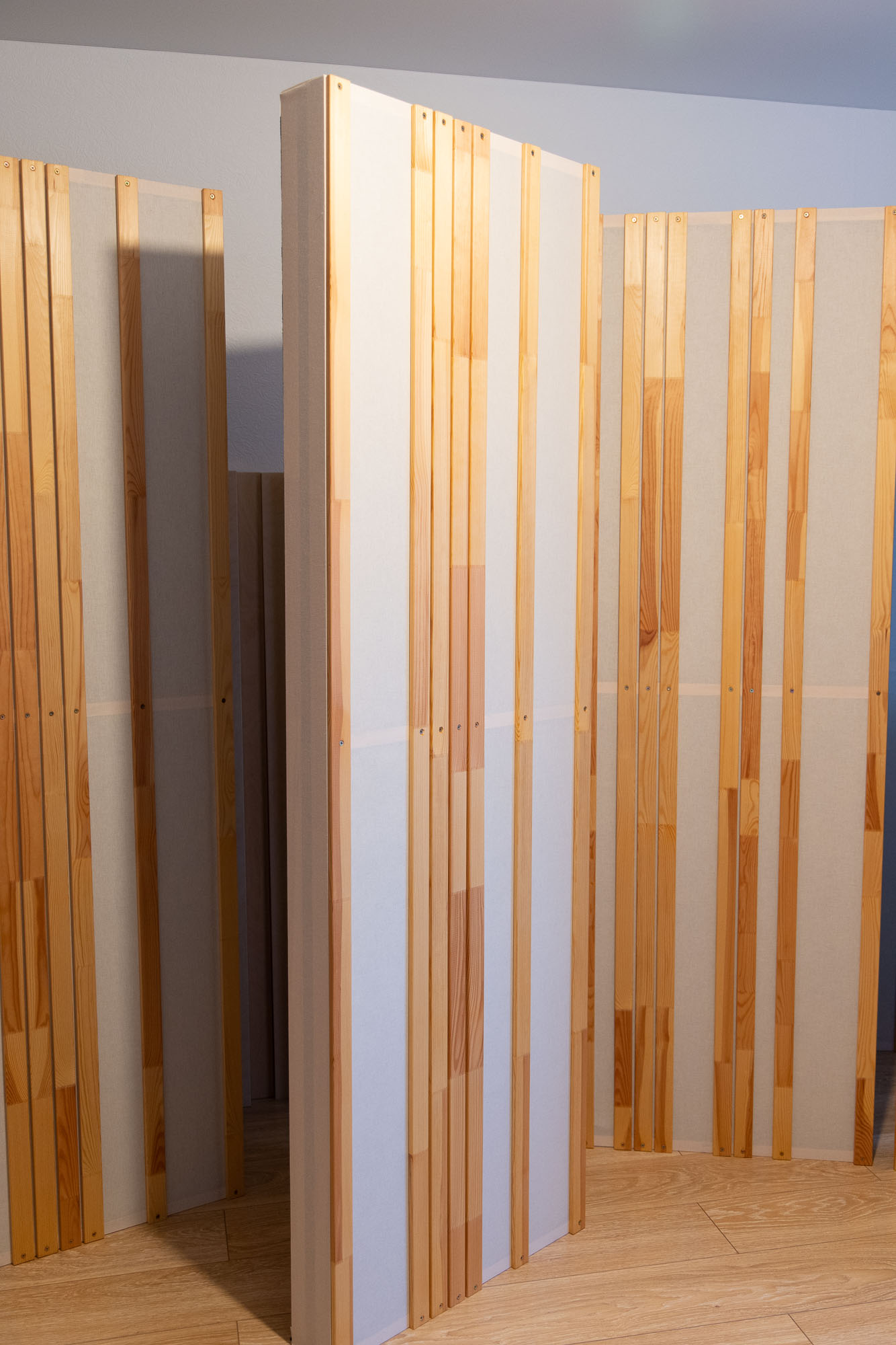

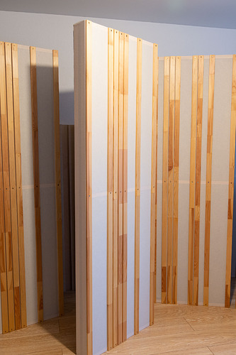

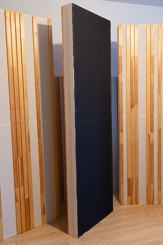

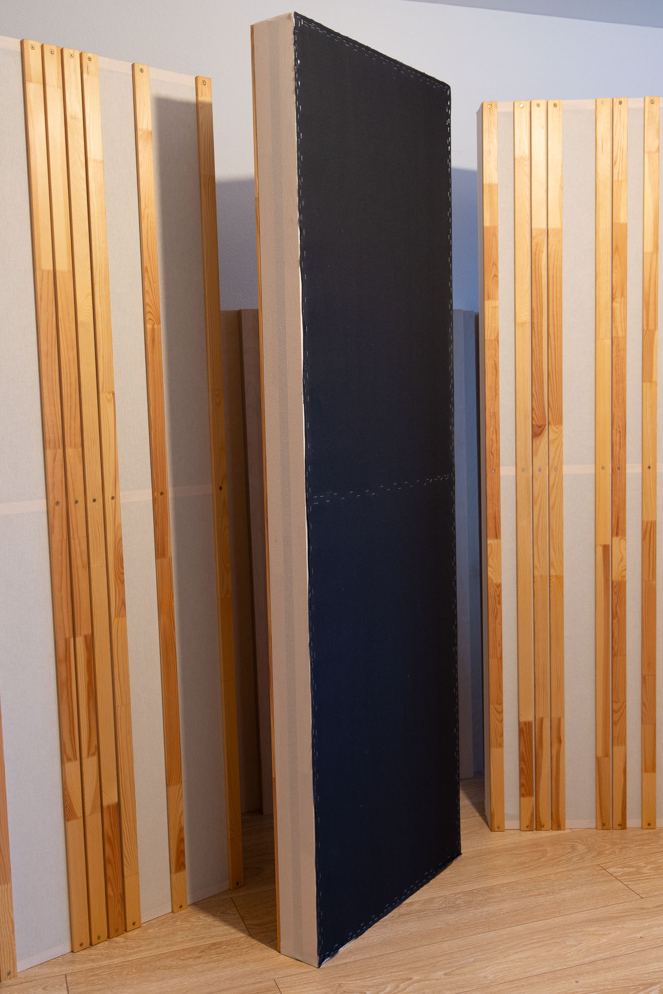

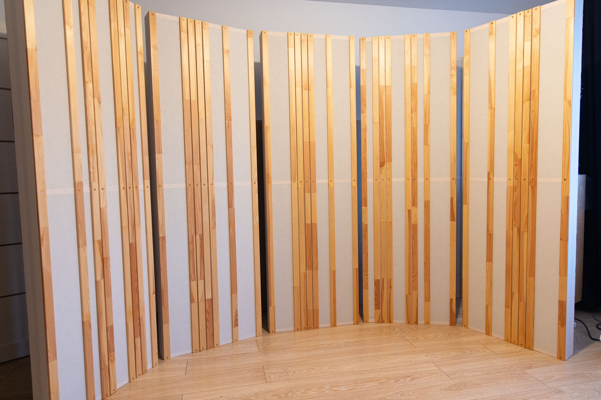

Продам акустические панели (широкополосные поглотители) из каменной ваты с деревянными рейками для возврата «живости» помещения (идея Boggy MLS). Наиболее эффективны при размещении в углах помещения под углом 30-45 градусов (для захвата низкочастотной области), также хорошо работают в зоне первых отражений.
За счёт хорошей толщины поглощающего материала (10 см) работают в том числе в низкочастотной области, т.е. не нарушают тональный баланс в отличие от тонких панелей.
Можно использовать как временное недорогое решение для устранения акустических проблем помещения, определения необходимого количества поглощения, различных тестов акустической обработки, после чего уже заказать требуемое количество высококачественных красивых панелей для постоянного размещения в помещении.
Панели чистые, без какого-либо запаха, изготовлены и используются в жилой квартире, в которой никто не курит и нет домашних животных.
Характеристики:
  • Размеры – высота 204 см, ширина 65 см, глубина 12 см.
  • Вес 15 кг.

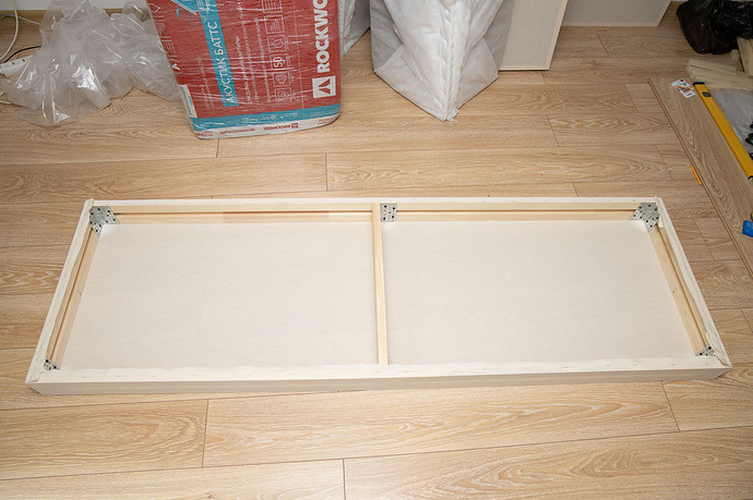

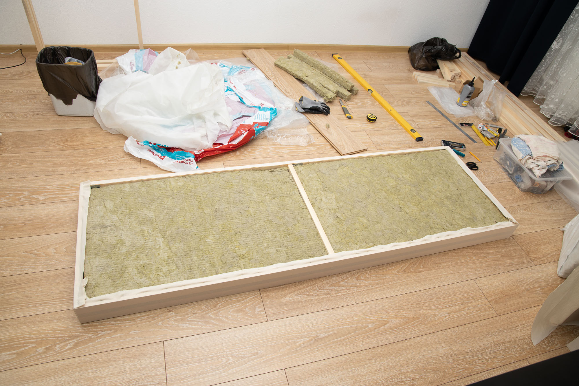

  • Каменная вата Rockwool АКУСТИК БАТТС (плотность 40 кг/м³) – в одной панели 4 листа толщиной 50 мм, листы сложены в 2 слоя.
  • Каркас – брусок сращенный 25х40x2000 мм хвоя без сучков.
  • Рейки – декоративный брусок сращенный 11х40х2200 мм хвоя с фаской угла, покрыты маслом.
  • Лицевая ткань (светлая) – Икеа Бомуль, 100% хлопок.

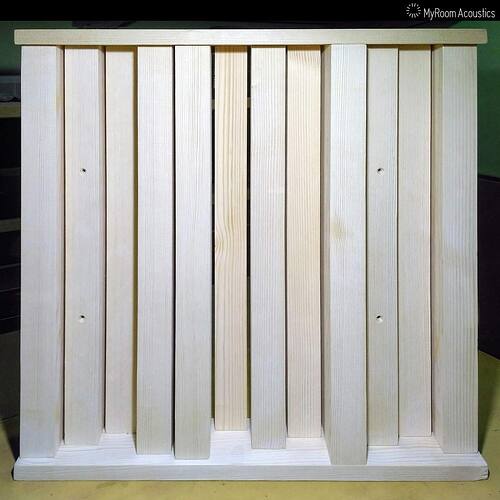

Хорошо сделано. А рейки какую роль играют?
Прикольные штуки! И живу рядом, но ставить некуда… WAF контроль не пройдёт :upside_down_face:
Предотвращают избыточное поглощение СЧ/ВЧ.
Идея не моя, это первая версия панелей Boggy MLS (с форума gearspace.com)
Затем он додумался диффузоры с прорезями перед панелями размещать – это ещё конечно лучше
