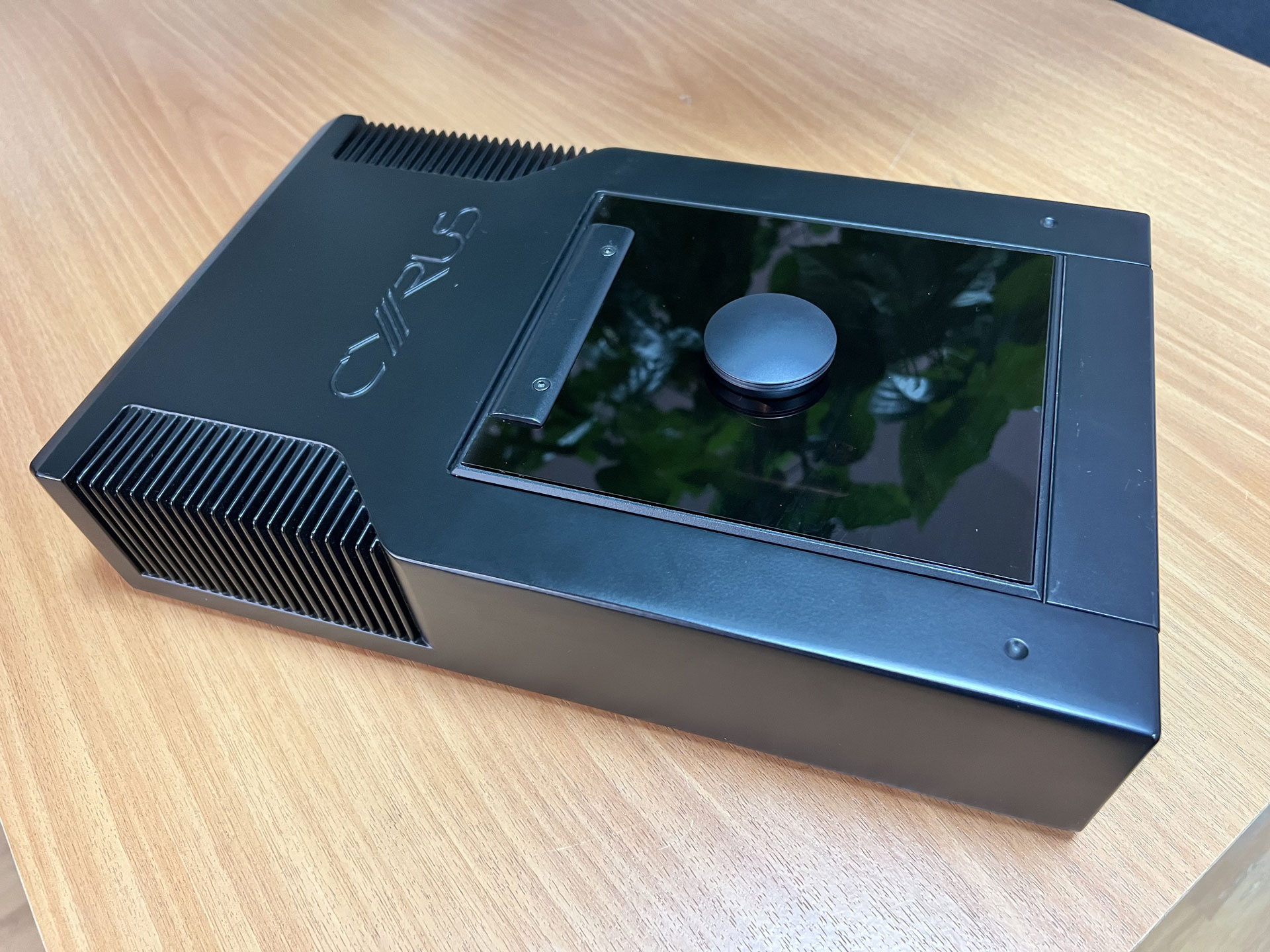

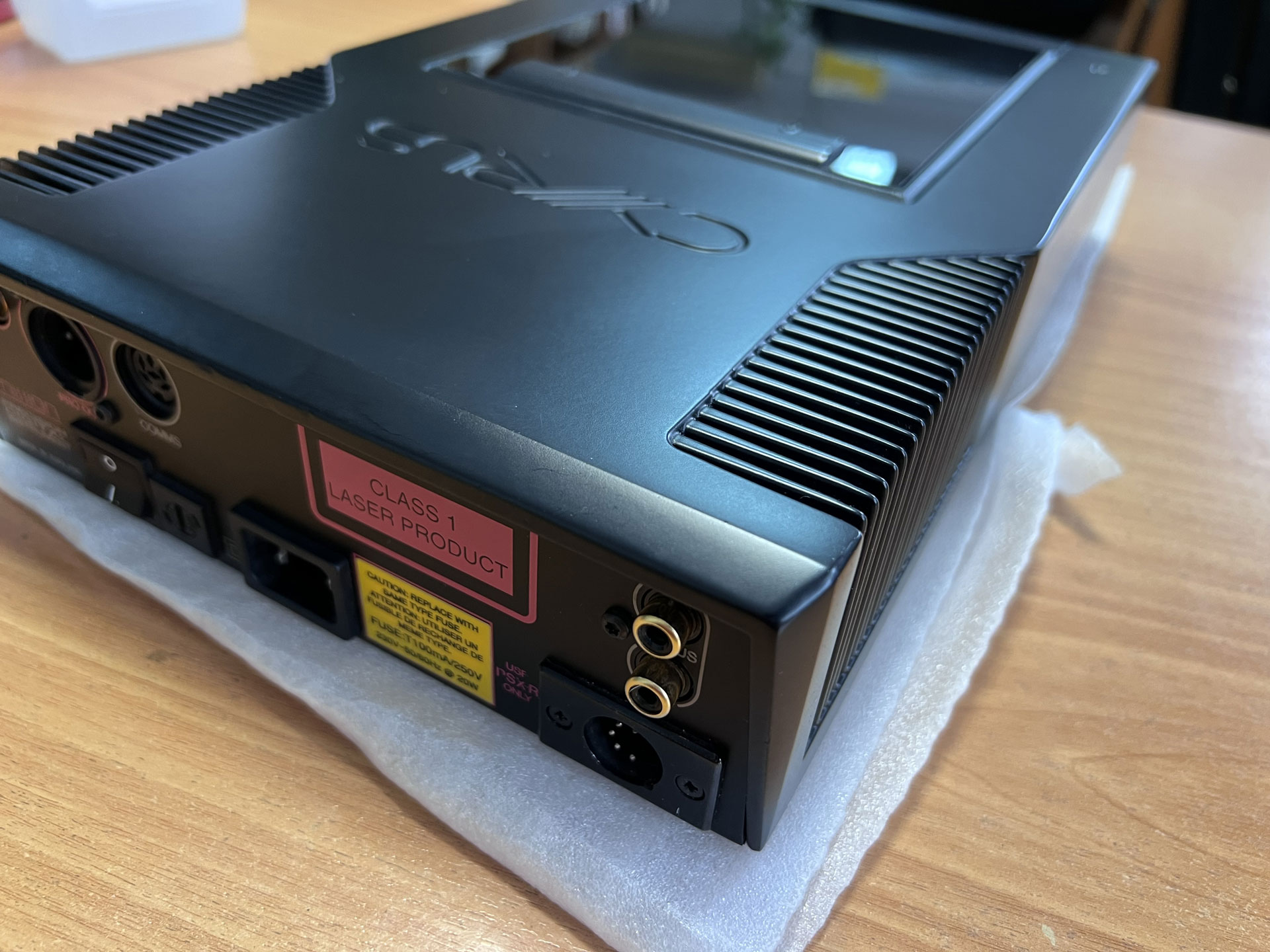

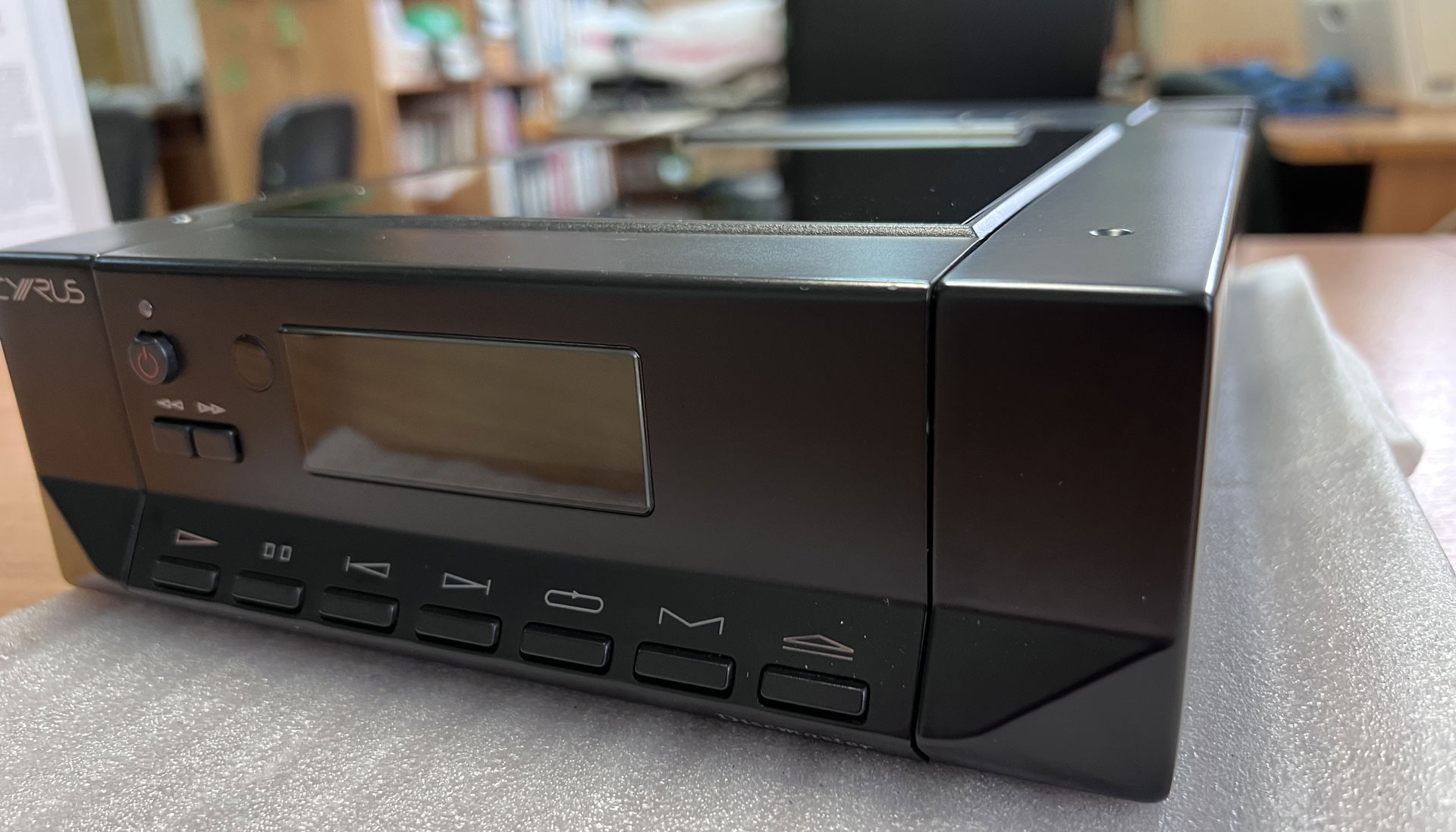

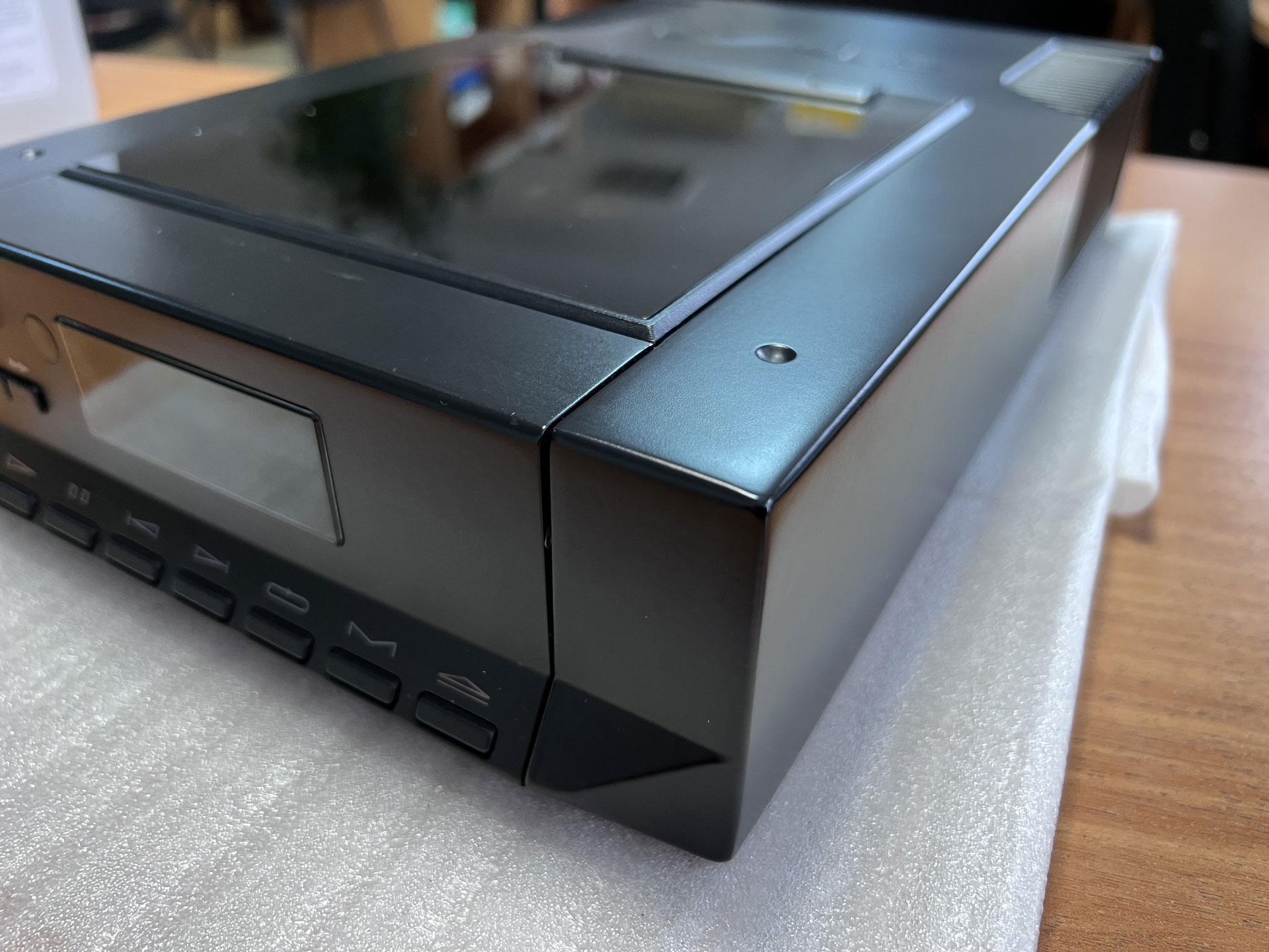

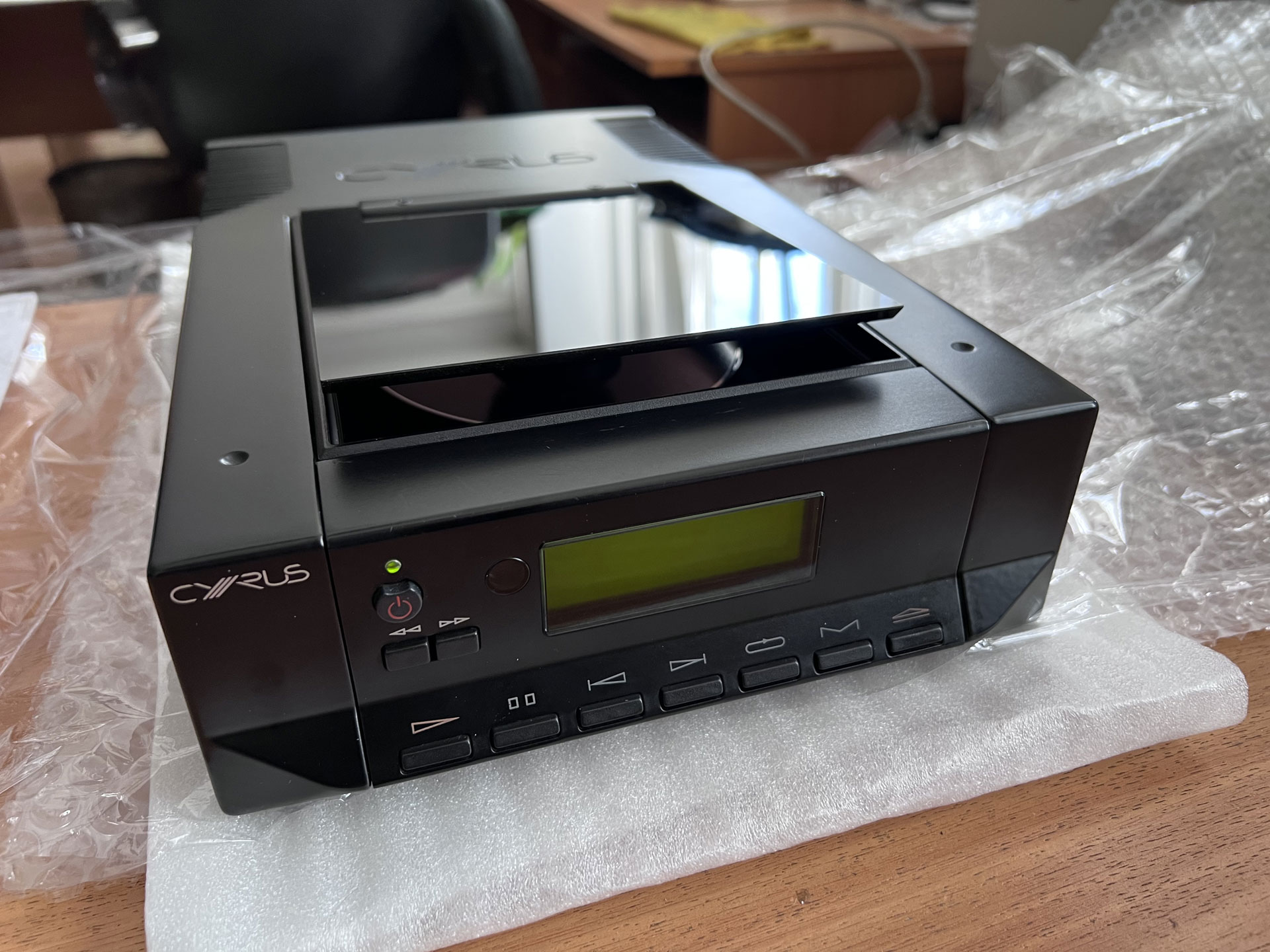

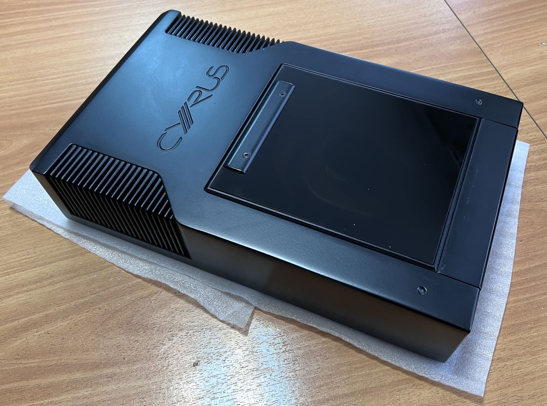

Продам CD транспорт Cyrus Discmaster на отличном приводе Philips CDM-9Pro.
Косметика на 5- (консервативно) при том что аппарату 30 лет (выпуск ~93-94гг.)

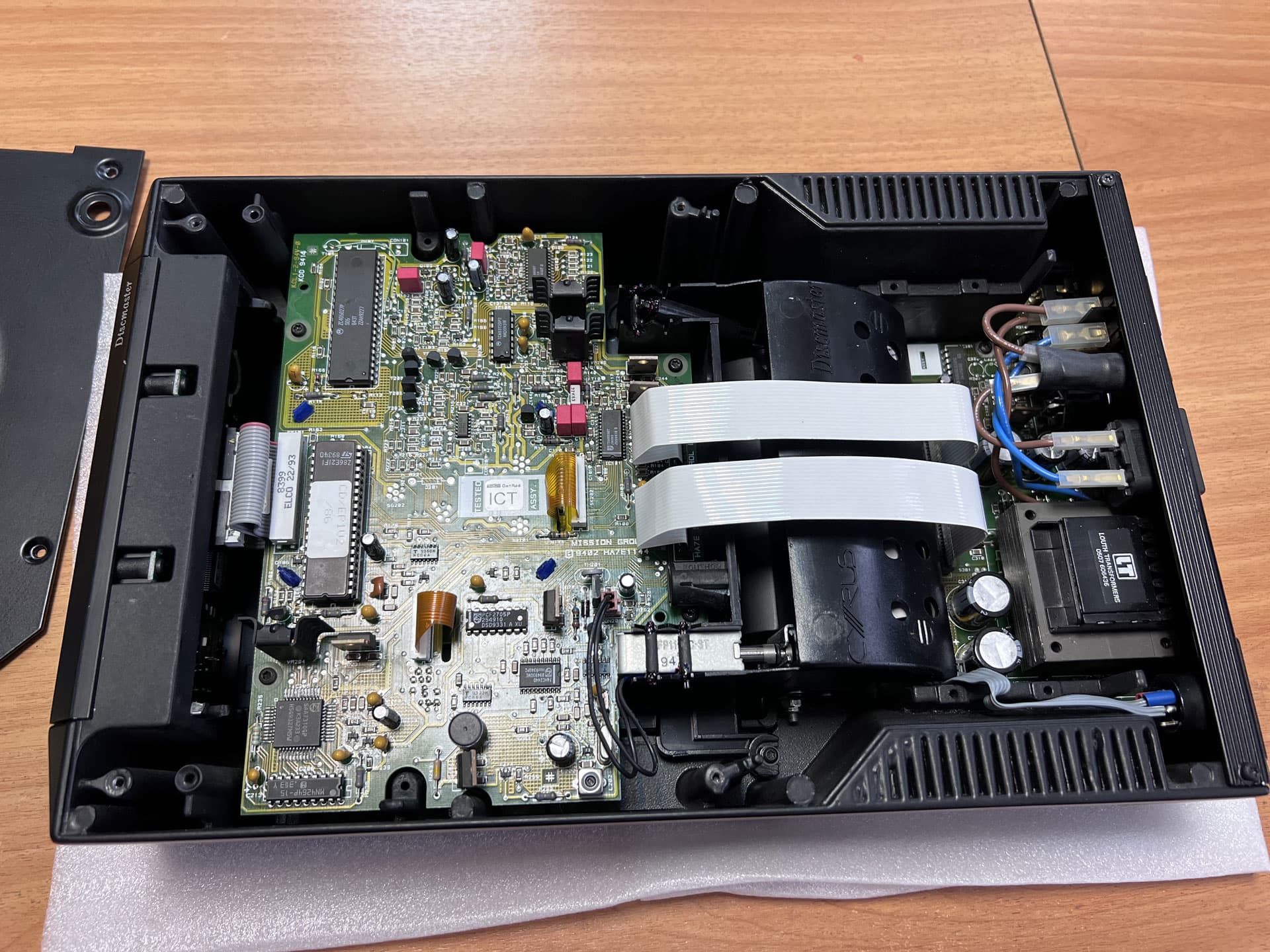

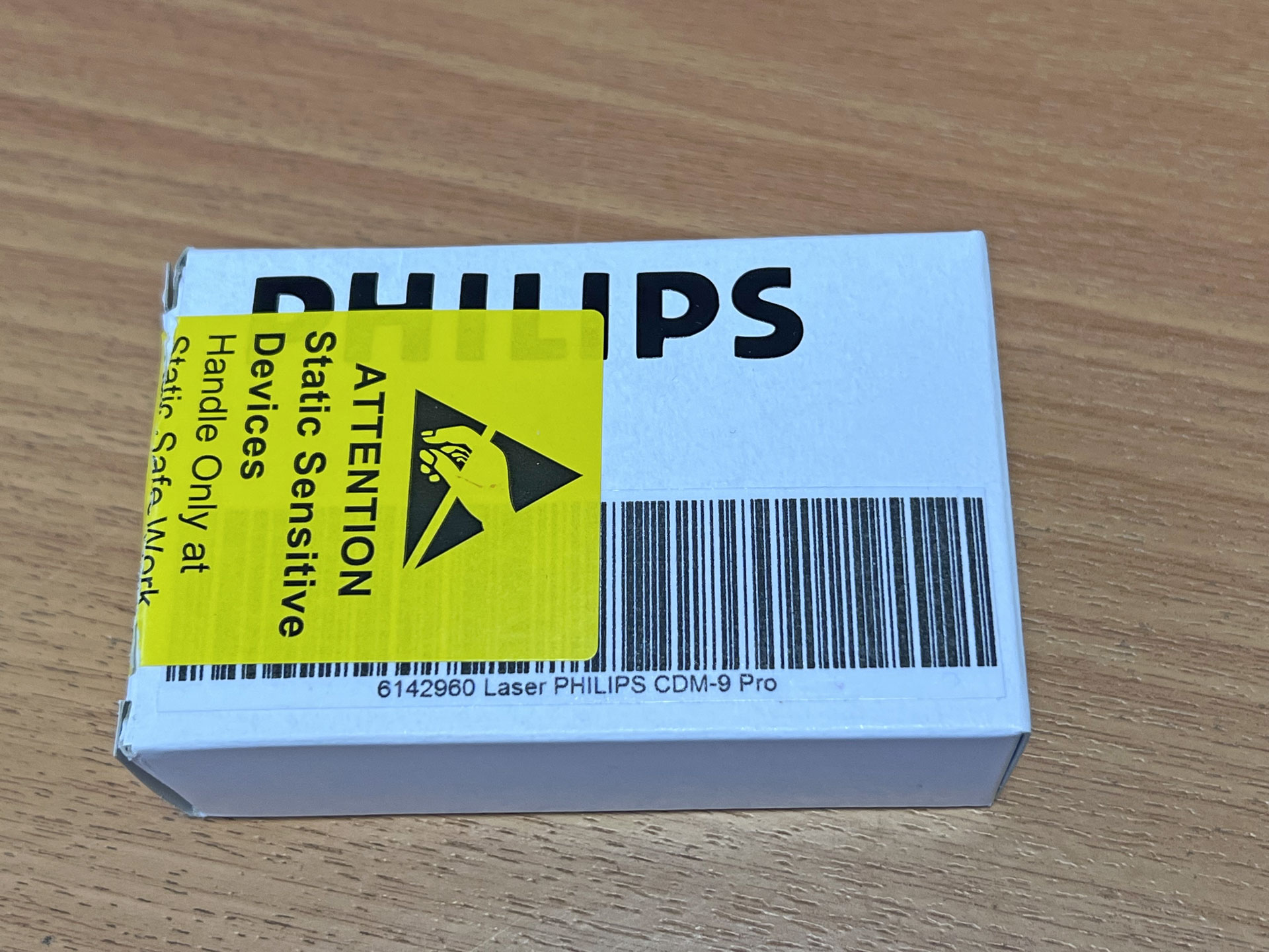

Установлена абсолютно новая оригинальная головка для Philips CDM-9 / Pro.

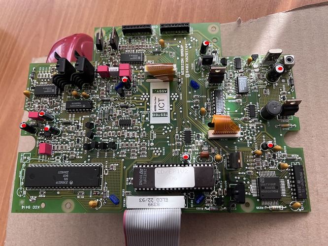

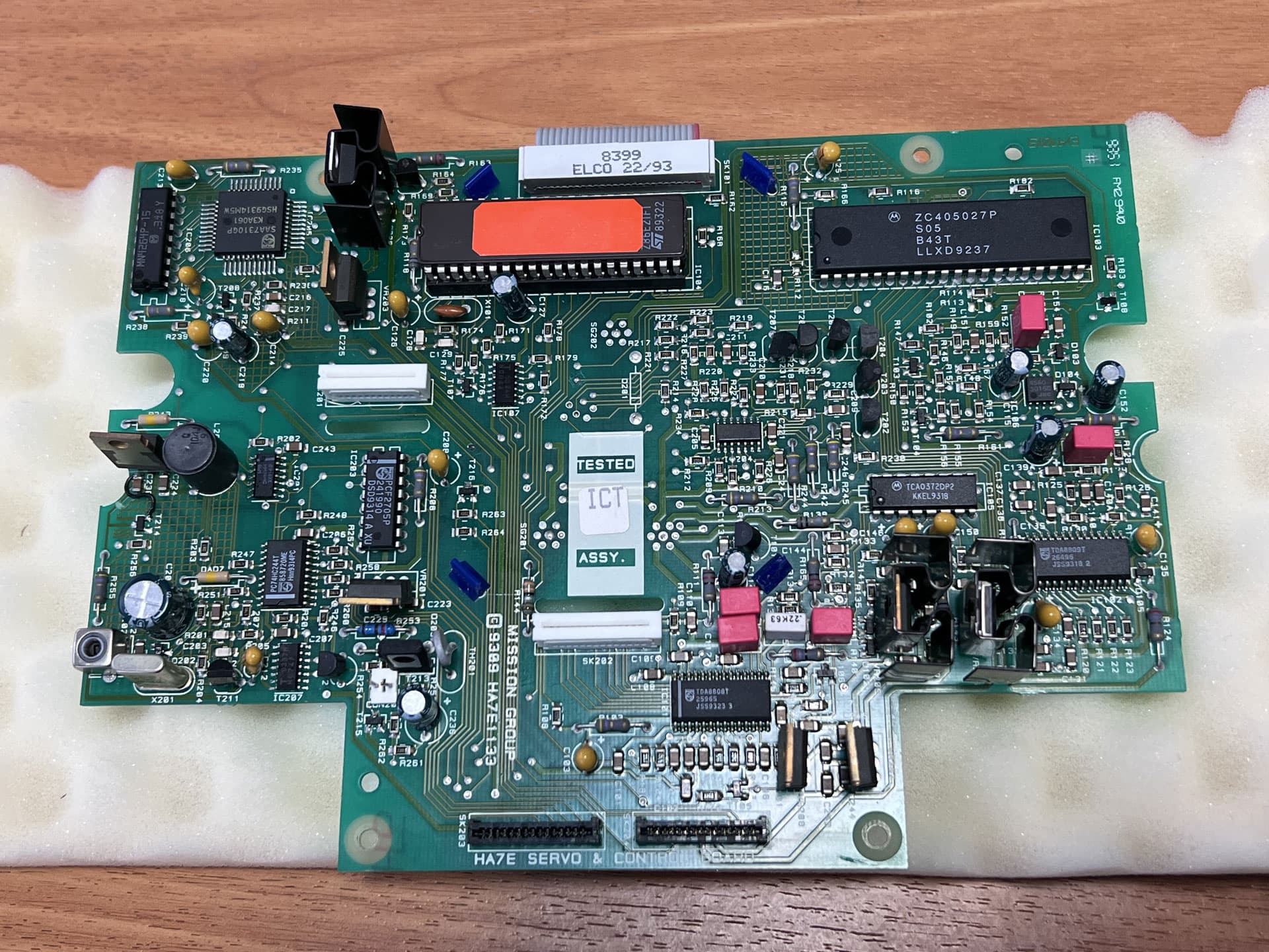

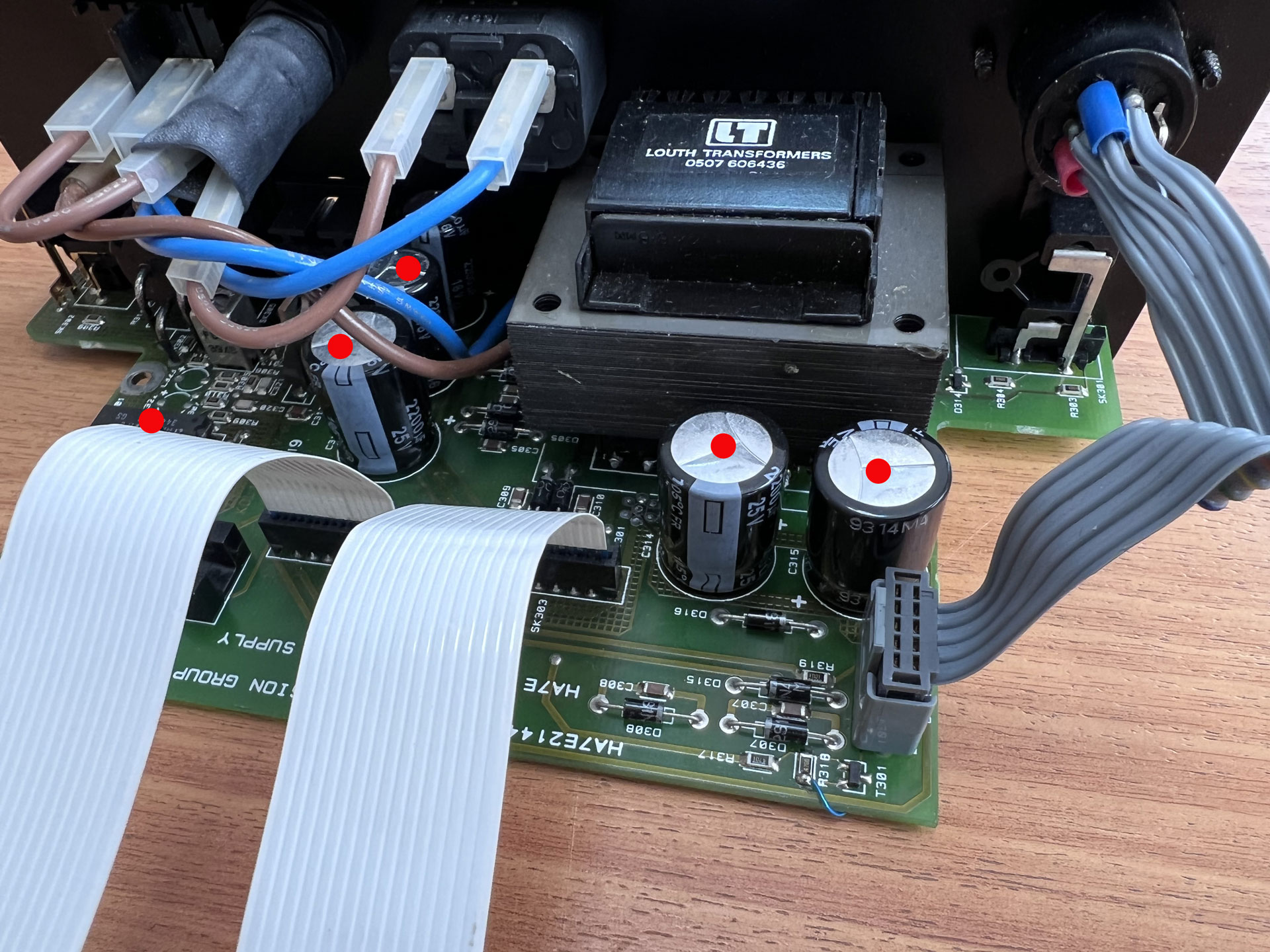

Сделан рекап БП и серво платы, вторая исправная серво-плата в комплекте.

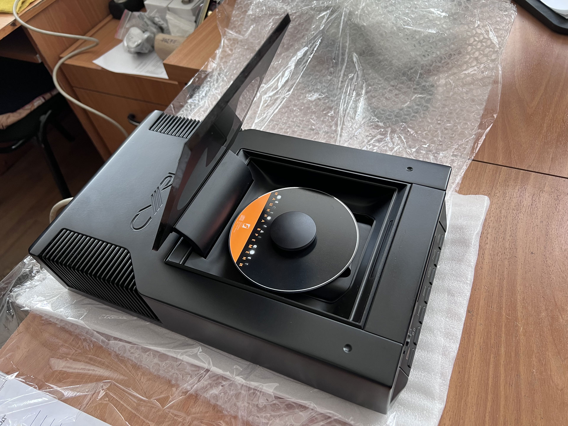

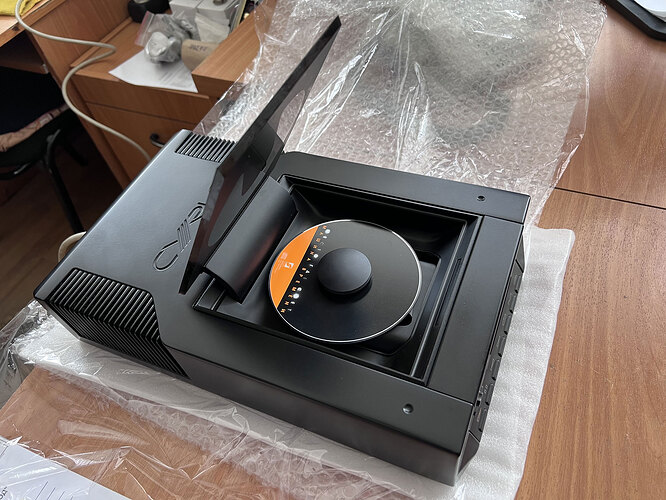

Верхняя крышка после нажатия кнопки открывается как положено на 12-15мм.
В комплекте оригинальный клэмп, старая лазерная головка и конденсаторы :slight_smile:

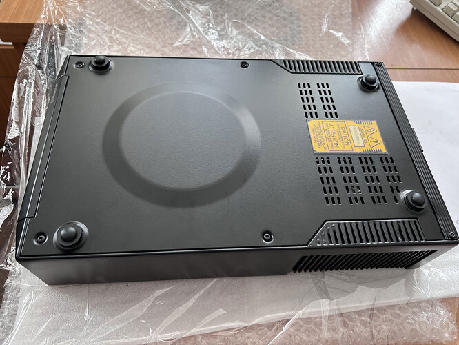

Нашел и смонтировал на скотч 3М качественные резиновые ножки в штатные места.
Транспорт гонял непрерывно 3 дня по 8 часов нон-стоп - все работает как положено.
Кроме фирменных CD уверенно читает самописки CD-R, поиск по трекам и в разбежку ok.
Покупателю предоставлю видео работы, инструкцию и сервис-мануал в PDF формате.
Цена 60 000 руб. г. Подольск, отправлю по РФ за счет покупателя (СДЭК / ПЭК / Деловые).
Более подробные фотографии транспорта.
История приобретения и ремонта

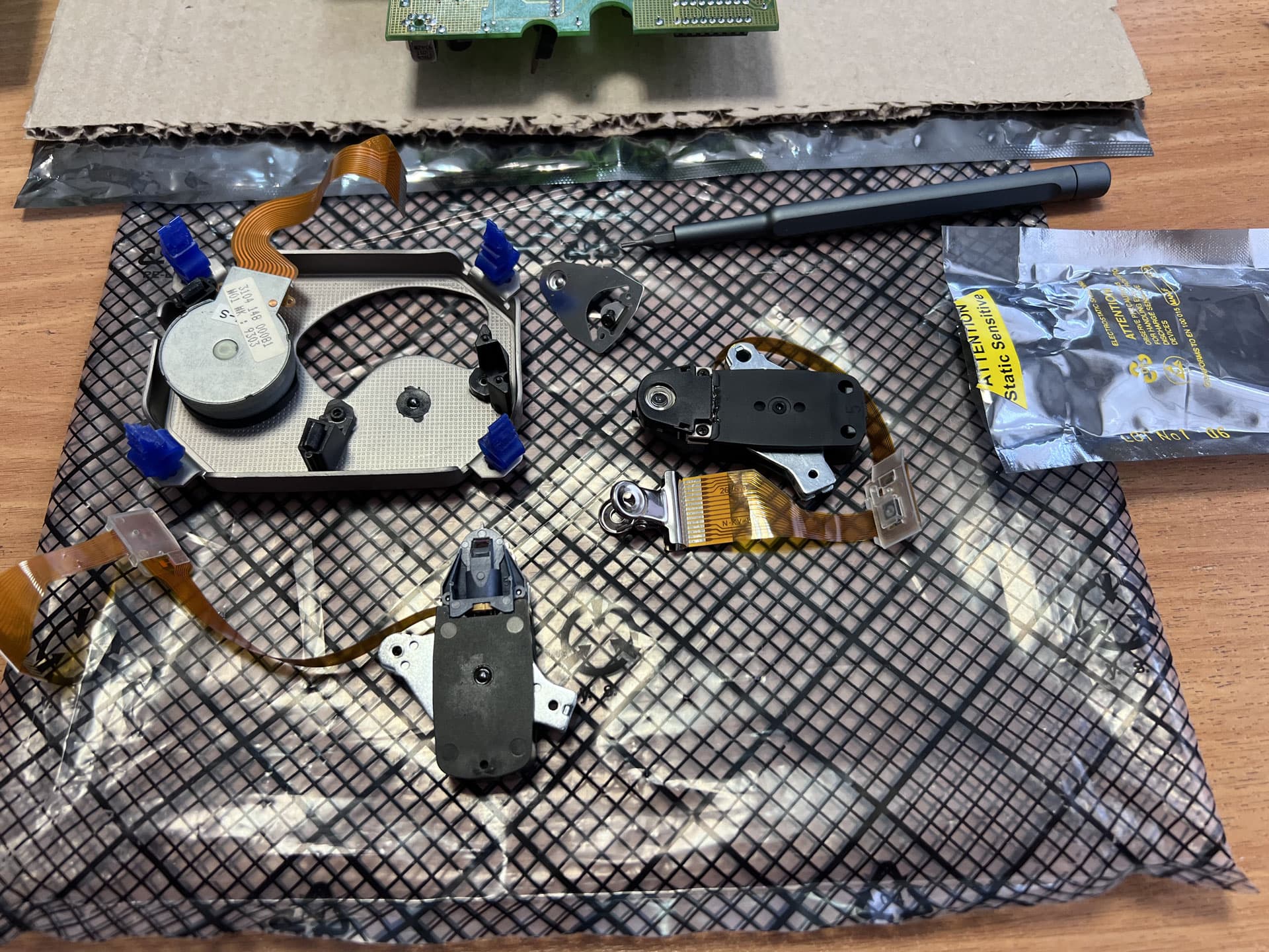

Транспорт был куплен на авито как условно рабочий = он видел TOC и читал первые 1-й трек и частично второй. Потом останов. Я купил его в надежде починить - думал все проблема в электронике. Первым делом заменил заводские электролиты - зеленые Samwha, частично потеряли емкость, на Panasonic FR. Транспорт стал увереннее второй трек. Но не более того.
Далее купил в Германии 2 оригинальные серво-платы - одну из них продаю отдельно в барахолке. Замена платы не помогла. Стало ясно что проблема все же в лазере. Купил 2 донора (навигация BMW) - увы и тут фиаско - оба пришли с дохлыми головам. Решил не искать легких и дешевых путей и купил в Германии абсолютно новую оригинальную запечатанную голову. И это решило проблему. Причем теперь уже ресурса точно хватит надолго.
фотографии в процессе ремонта.
